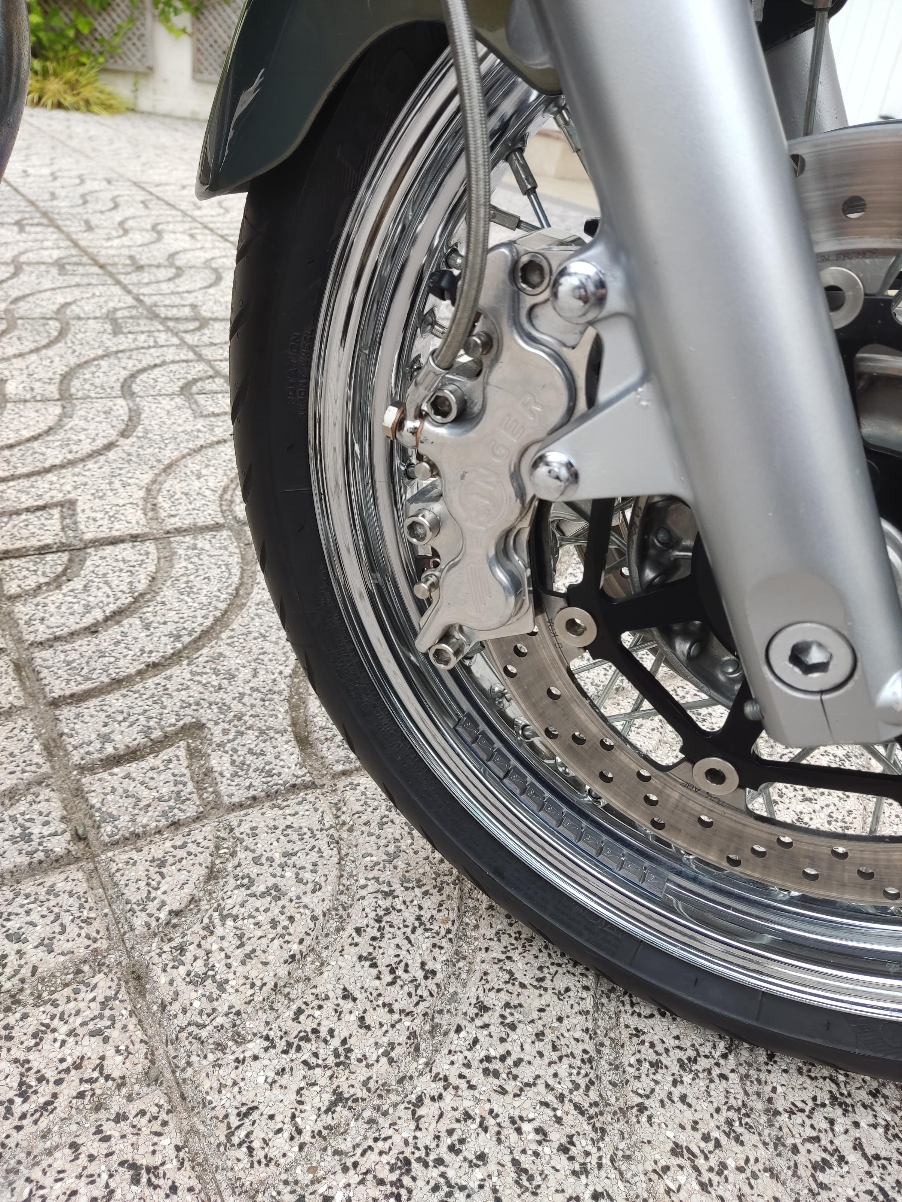

Le perçage des fixations d’étriers sur les fourreaux(+1mm) et une cale d’épaisseur entre l’étrier et le fourreau.
Modification perso.
Avec renfort de fourche.
Bonjour,
Avec un freinage avant revu et optimisé…
BERINGER 6 pistons et 6 plaquettes par étrier.
Que du bonheur.
