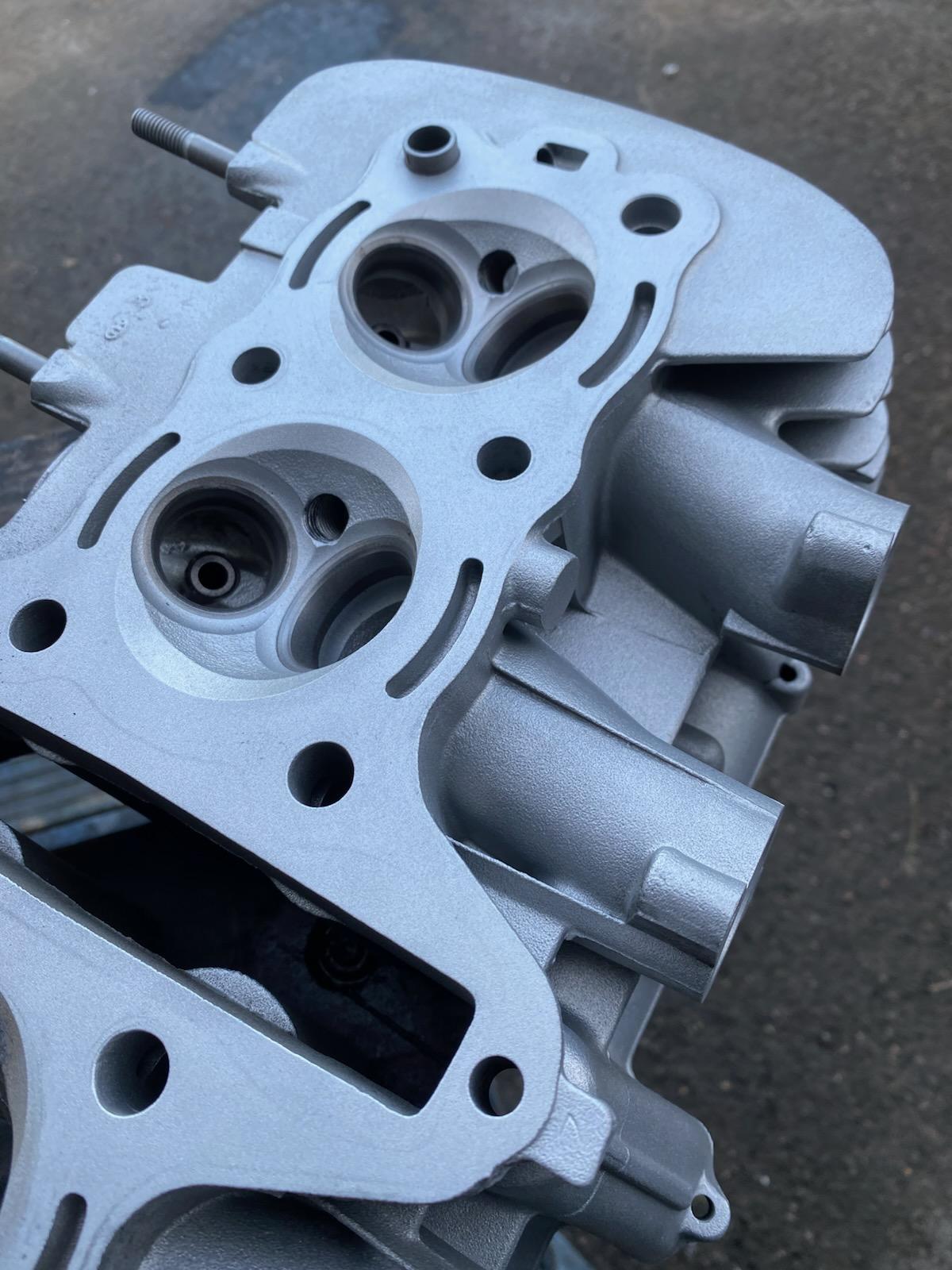

                    :good: tu a peint la culasse et le cylindre avec de la peinture restom ?
                    Non c’est un traitement billes de verres à sec sans eau (vapor basting)
                    le rendu est vraiment sympa ,le cout n’est pas trop élevé pour ce travail de pro ?
                    200 euros pour l’ensemble, c’est plutôt cher je trouve mais l’ensemble est vraiment magnifique

                          Maintenant que j’ai des carbus bien propres, un bloc cylindre et une culasse magnifique , je devrais peut-être aussi faire les carters ? Quelqu’un a t’il une idée de la référence ou du type de  peinture utilisée pour peindre ceux-ci ? J’ai vu quelque chose chez restorm ?
                          en réponse à : Rénovation de ma zéphyr #363736
                          Avatar photoClaude38
                          Zéphyrien-ne
                            Remise en beauté du bloc cylindre et de la culasse
                            Bloc après s’être refait une beautéUne culasse bien saleUne culase magnifiqueBloc avant nettoyage
