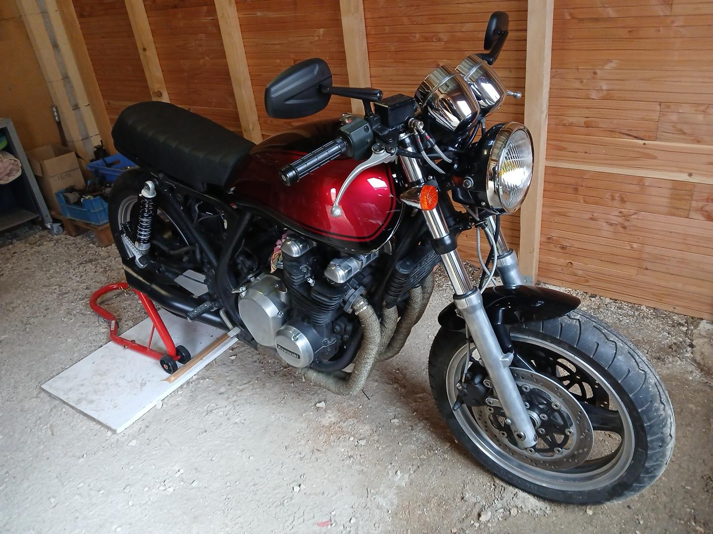

      Ma moto (750 zephyr 92) avance bien, je viens de faire refaire la peinture du réservoir et j’ai les logo d’origine neuf à poser.
      donc si quelqu’un pouvais me donner les dimensions (hauteur et distance du bord du reservoir) du logo a l’origine?
      et conseil avant pose (je pensait chauffer légérement le logo pour facilité la colle et l’arrondi ???
      vous met photo actuel (ca fait 6 ans que je l’avais commencer , par manque de temps et budget…petit à petit ca avance)

        Hello Psacal, je me suis permi de supprimer ton post édité en double. Seule la photo n’était pas insérée dans ton message…. Celle-ci est très bien insérée …..
        Sinon ta 750 est vraiment superbe!!! je ne sais pas si tu vas trouver de l’aide pour positionner tes logos…Quels type de logo as tu acheté? Le logo des premières soit ZEPHYR ou le KAWASAKI des années suivantes?

                    superbe la peinture, d’autres photos avec le cul de selle ??
