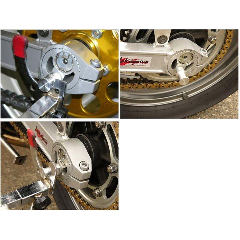

                  Je suis tombé par hasard sur cette solution, ça peut te donner des idées !
                  #363135
                  Avatar photoEtienne34
                  Zéphyrien-ne
                    #363136
                    Avatar photoZephO
                    Zéphyrien-ne
                      Ingénieuse solution qui tient compte de la forme de l’escargot, c’est bien vu, mais attention !
                      L’extraction l’axe de roue (et donc de la roue) dépend de son alignement avec les fourches de la béquille. Il faut aussi pour lever la moto droite que la roue soit parfaitement centrée et son centrage devient impossible à faire avec la roue levée.
                      C’est astucieux, mais bon, pas sans défauts
                      #363137
                      Avatar photoZephO
                      Zéphyrien-ne
                        La durite de frein qui part vers le bas, tsss, tsss, tsss
                        Et je m’interroge sur la pertinence de ce montage étrier en bas

                          Ah ! pas mal. Je vais regarder ça de près. Merci Etienne.

                            Pas convaincu du tout par les bidules de Webike! (pour une fois). Comment tu fais le réglage de tension de chaîne avec ces trucs?
                            Fausse solution pour un problème qui reste entier.

                              J’ai toujours la centrale sur ma 7 1/2 et c’est trop utile.
                              Bien d’accord avec toi, mais sur la 1100 tu ne trouve plus de ligne d’échappements si ce n’est des 4en1 et là pas le choix, faut virer la béquille :unsure:
