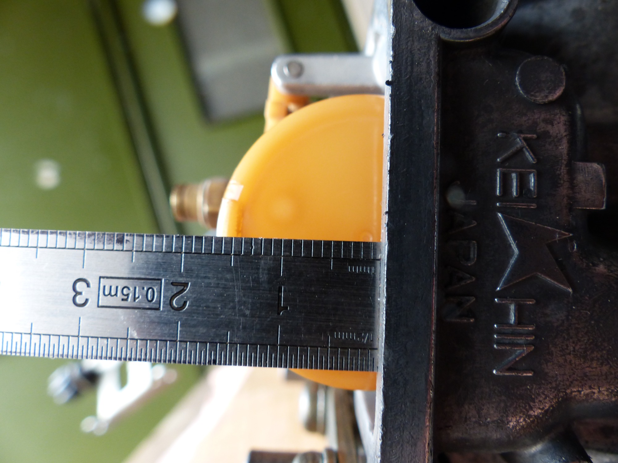

    En réponse à fabrice68 (post 186215]Beau support :) Là le niveau est un peu haut il faut être environ 4mm sous le plan de joint et vérifier avant démontage que la rampe montée sur la moto, moto posée sur ses roue, donc que la rampe est bien horizontale, si je peux me permettre de mettre mon grain de sel. Excellent post..:clin3D”
    Surtout pas de sel dans les carbus, malheureux ! J’attendais cette réponse judicieuse, le niveau est à mon avis un peu haut Pourtant, le réglage des flotteurs semblait bon, avec la juste mesure de 17 mm Es-tu certain des 4 mm sous le niveau de cuve pour les CVK34 ?
    #189918
    A y bien regarder vu la hauteur des corps de d’admission, ton plan de joint est bien en dessous donc peut être que ça ira, n’y a t’il pas cette info dans la rmt de la 11 ? sinon -2mm serait déjà bien .

    En réponse à fabrice68 (post 186219]A y bien regarder vu la hauteur des corps de d’admission, ton plan de joint est bien en dessous donc peut être que ça ira, n’y a t’il pas cette info dans la rmt de la 11 ? sinon -2mm serait déjà bien .”
    Le manuel d’atelier dit : De 0,5 mm sous le corps du carburateur à + 1 mm au dessus je suis donc impeccable Etonnant, non ? C’est vrai qu’on a l’habitude de mesurer quelques millimètres sous le plan de joint de la cuve
    #189983
    Oui mais quand on regarde la partie du corps du carbu qui s emmanche dans les pipes d’admission c’est bien au dessus du plan de joint. En général c’est 2 à 4mm sous le plan de joint. .
    #190022
    Je n’aime pas l’à peu prêt, je bataille jusqu’à pile poil la mesure indiquée.
    #190025
    Il y a toujours une tolérance d’au moins 2mm.
    #190027
    Ce test en statique, je le fais toujours en prenant mon temps, au moins cinq minutes par cuve. Il est arrivé qu’un flotteur soit percé, se remplisse très lentement, et le niveau augmente dans la cuve, le pointeau ne fermant plus. Quelques bulles d’air peuvent aussi se présenter, faussant le niveau, mais cela ne dure pas
