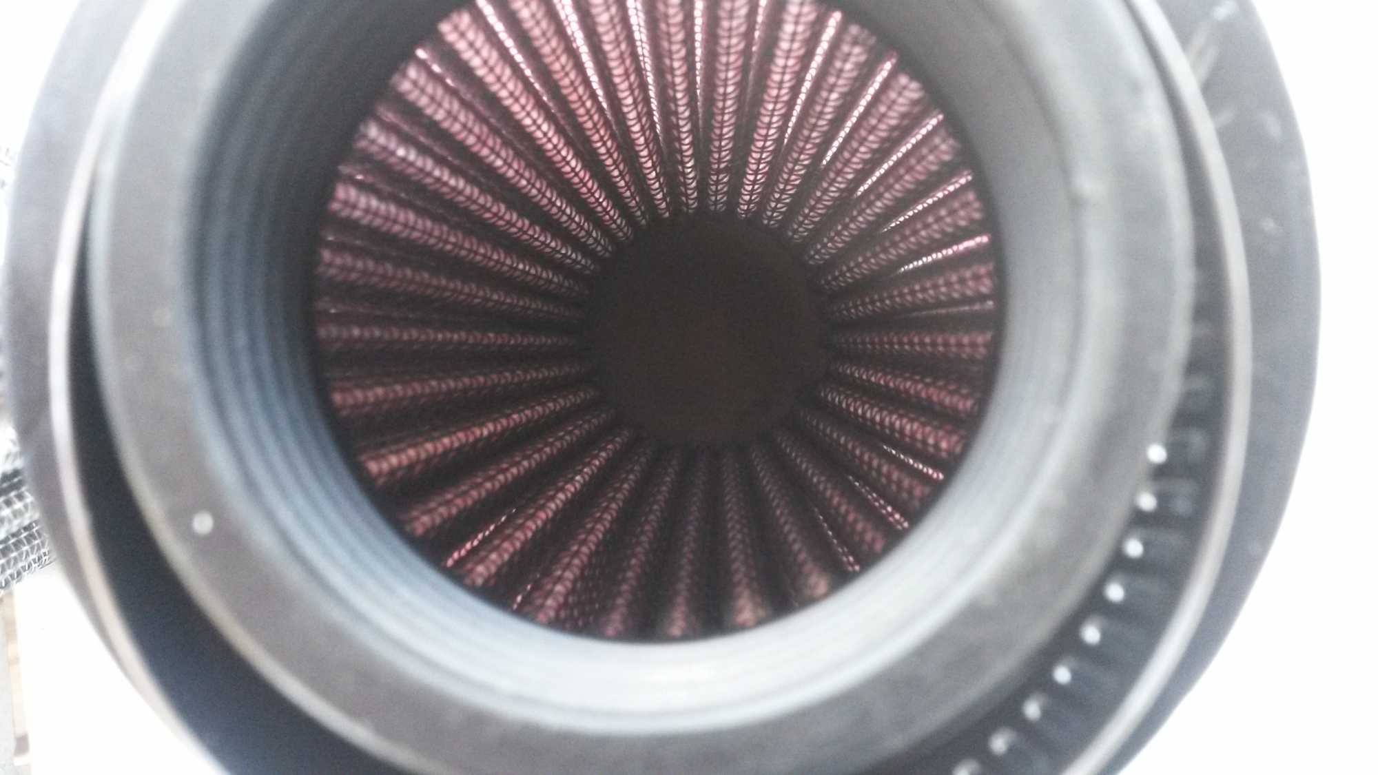

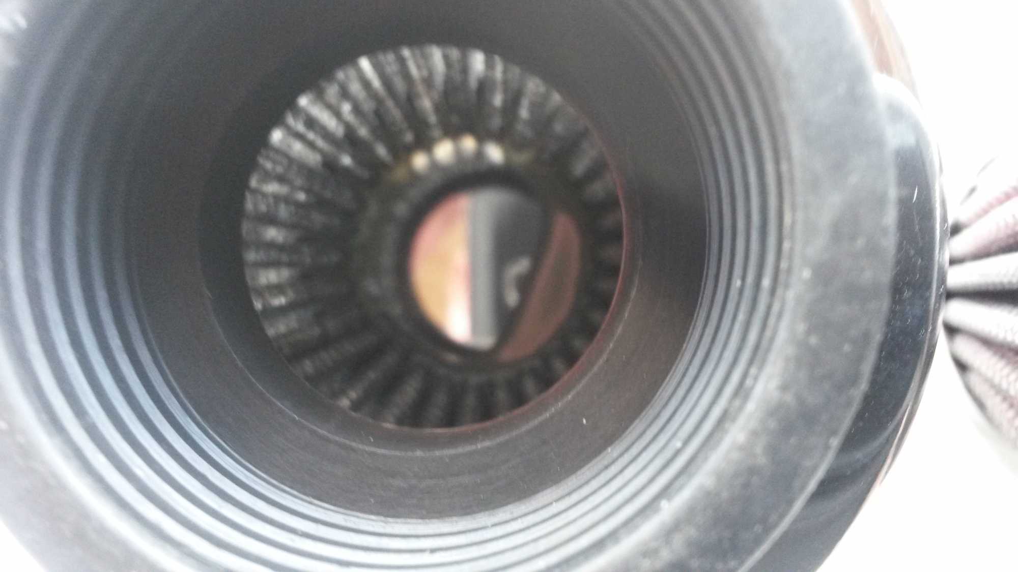

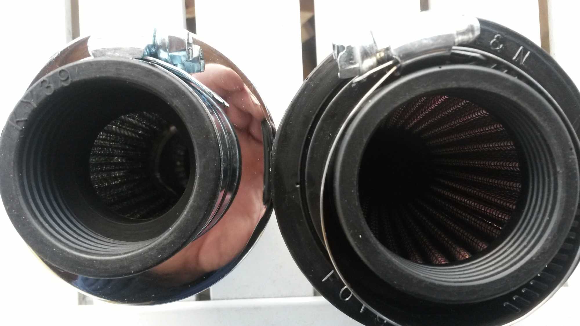

    Comme je viens de recevoir des KN, j’en profite pour illustrer mes propos à titre d’information: voici la différence entre des cornets chinois ou Delo et KN. Chinois: KN: Les 2 pour une même moto (z650). et les trous de la rampe à ne pas boucher (arrivées d’air gicleurs et starter) :prosit

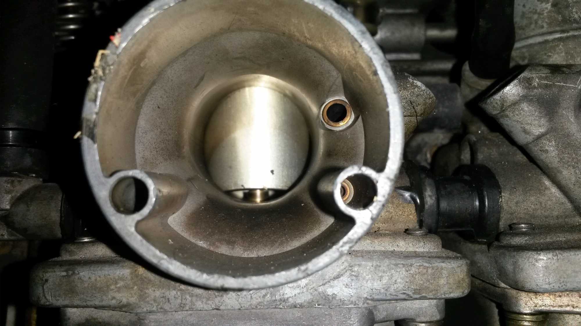

    Voici les photos que j’ai prises hier soir. Je ne sais pas si on voit bien l’espace entre le carbu et le début du joint sur la deuxième photo. En tout cas, je pense que ça devrait passer sans découpe.
    #107852
    Oui c’est bon. :)
