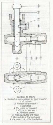

    Ci dessous 3 photos de chaines de distribution, si ça peut aider.
    #97536
    J’ai récupéré ça sur le net c’est le tendeur il est sous ta rampe, si tu n’arrive plus à tendre ta chaine c’est que ta chaine est limite ou ton tendeur est usé. Pour vérifier, tu dévisse les deux vis du tendeur, attention elles ont peut être 2 lg différentes,tu regarde le bout du doigt du tendeur si il est pas trop abimé, pour vérifier l’état de ta chaine, tu enfonce un réglé dans l’ouverture et tu lis la cote, je ne l’ai pas en tête. Il te faut un joint neuf pour remonter et ton allumage doit être sur une certaine position, pareil je ne l’ai pas en tête, il te faudrait la RMT.

    je suis entrain de reprendre tous les posts concernant ce probleme, jai recupere 3 photos et les longeur des ressorts , mais je n’a’ai pas encore trouve la cote maxi , je cherche et je mettrais tout cela sur le post, tu as raison « zeph63 » il y en a qui ont l’esprit rapide, et pourvu que ça dure
    #97540
    en fait la longeur est note sur le tutos de CBX c’est 29 maxi
