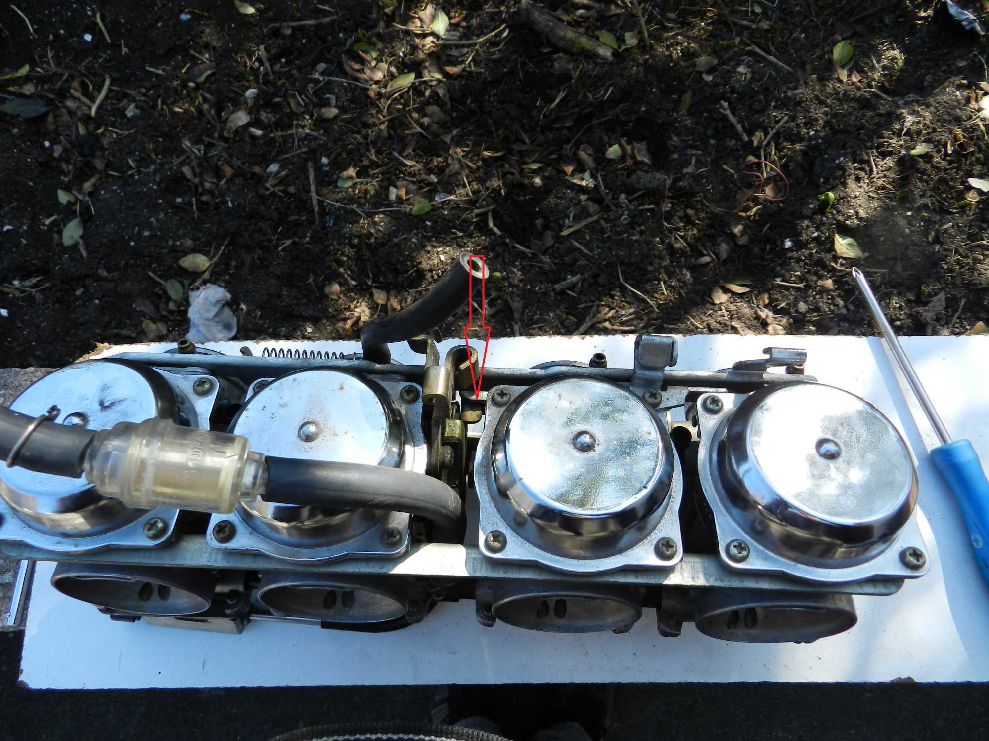

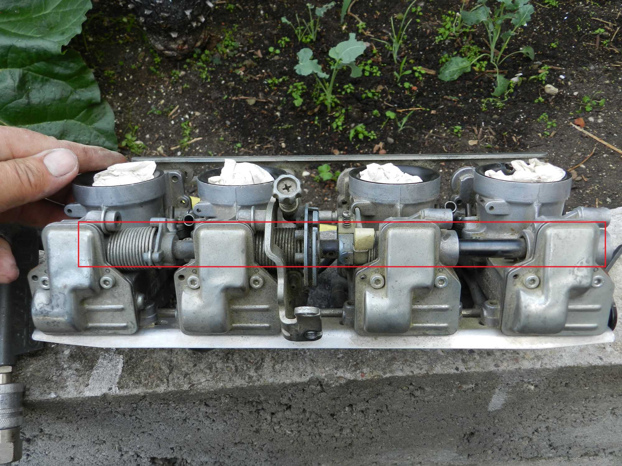

Salut à tous, J’ai un probléme avec mon zeph que je n’arrive pas a solutionner et j’aurai besoin de vos lumières! le moteur a du mal a redescendre dans les tours, il tourne assez propre je dirai mais c’est plutôt gênant pour la conduite surtout que c’est ma femme qui la pilote le plus souvent. J’ai donc changé les vis de richesse et leur joint,les pointeaux et les joints de cuves, remplacer les manchon boite à air (les vieux étant devenu du bois!) vérifié les membranes, remplacé les joints de jonction des carbus,les vis de richesse sont a 1 tour 3/4, fais une synchro, vérifié avec du star pilot les pipes admission moteur tournant et chaud! je pense a une prise d’air mais je n’arrive pas a trouver l’origine et ça fait un moment que je planche la dessus! si vous avez des idées, je prends!
