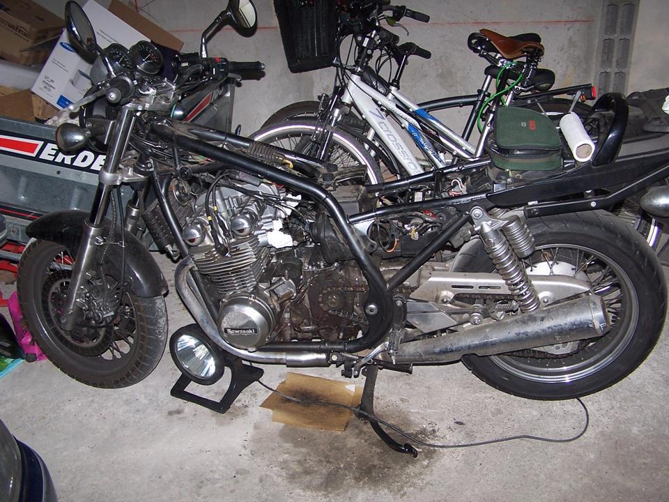

non! c’est après, voilà avant :

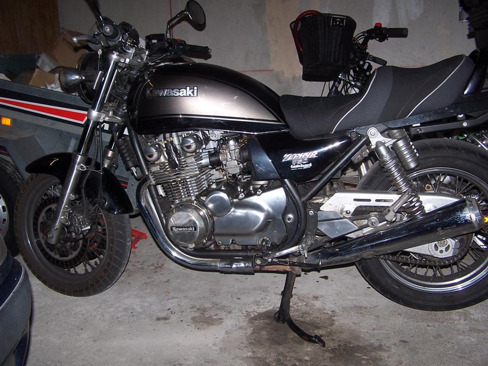

17 mars 2015 à 10h06 #96456En réponse à yannologood (post 92751] Je vous laisse une photo pour bien voir avant et après. Merci à tous”
Mais çà, c’est avant ou c’est après ?
17 mars 2015 à 7h23 #96450avec une batterie neuve ça marche effectivement mieux, je vais voir à l’usure! j’ai aussi réglé le problème de carbu et de pipes d’admission (mais je traite ce sujet dans une autre rubrique) je suis super content de la voir toute fringante (enfin presque!) en tout les cas elle tourne bien. Je vous laisse une photo pour bien voir avant et après. Merci à tous
