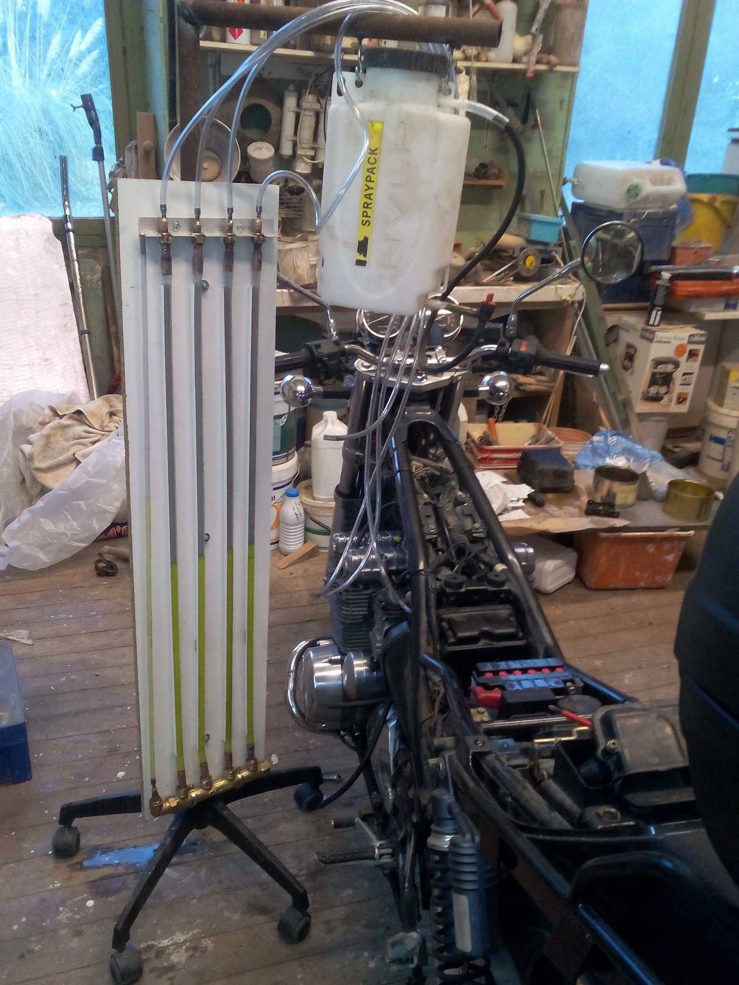

    les joints sont trouvés, pour 1.50 euro pièce et remontés! la rampe est en place je n’ai pas eu le temps de tester! je suis en train de me confectionner une colonne a dépression pour pouvoir régler! a suivre donc!

    Ok tout est remonté, la colonne a dépression marche du tonnerre, le réglage au petits oignons!! :prosit :prosit
