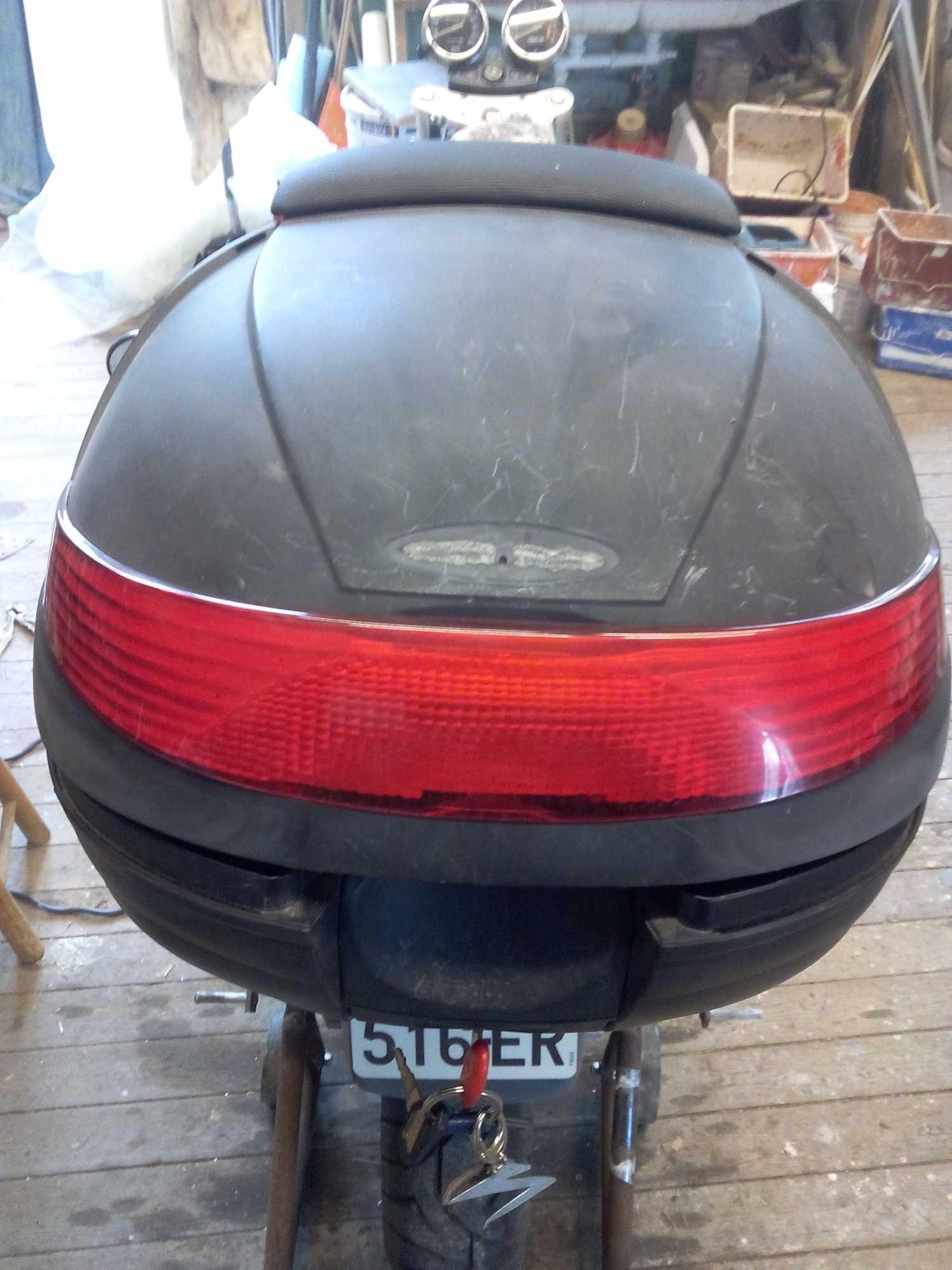

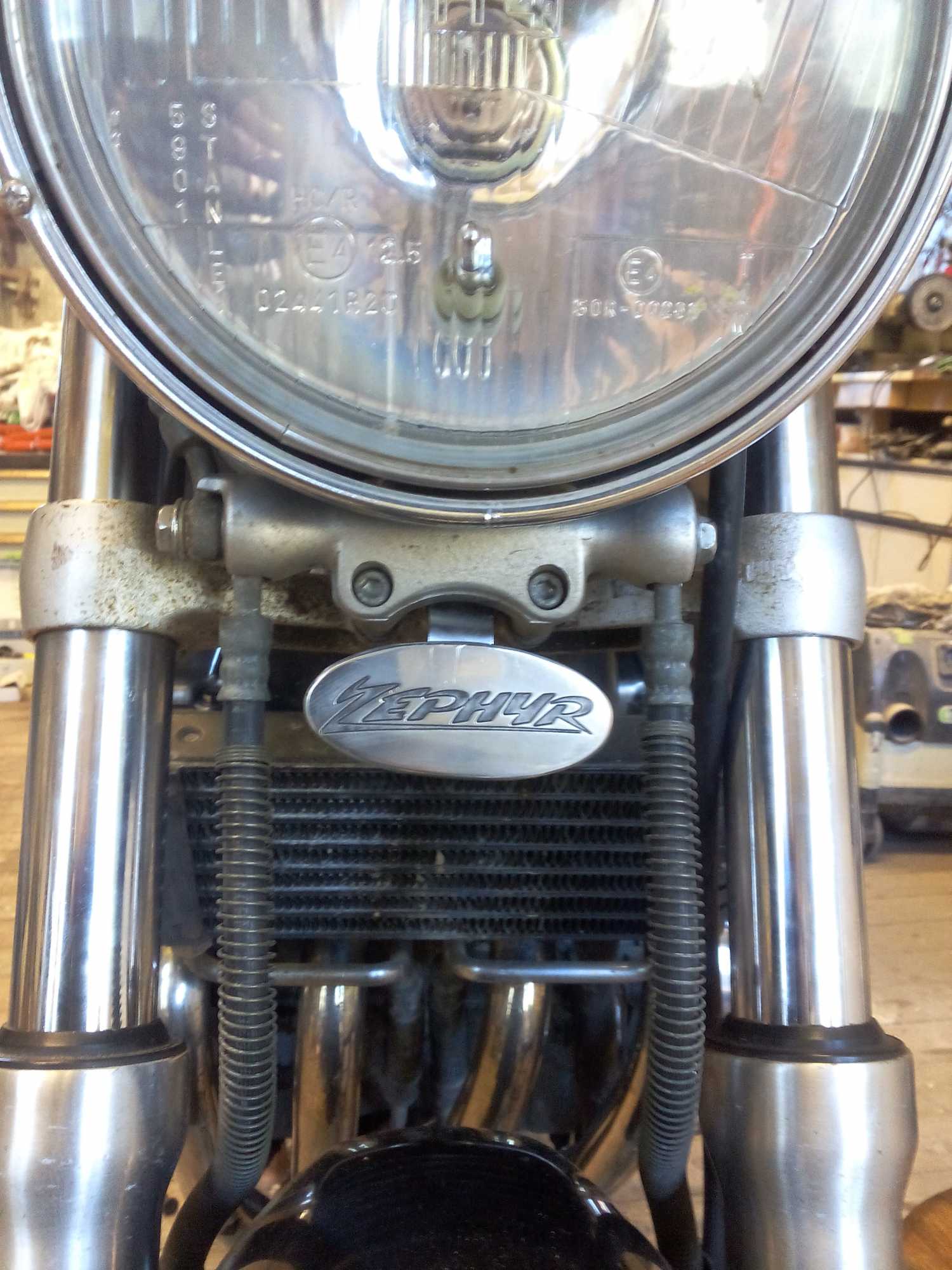

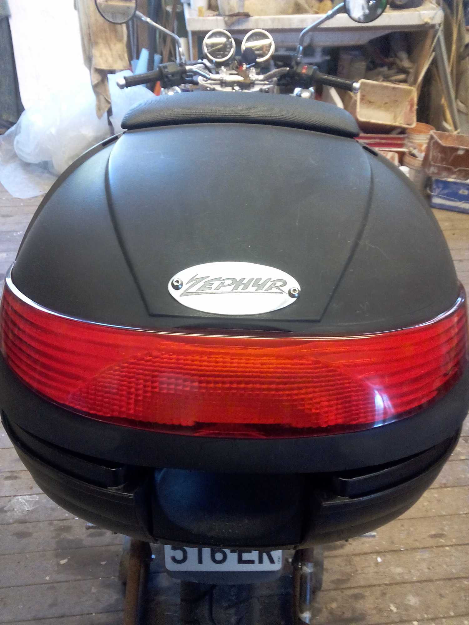

      Merci a toi, j’ai aussi la rmt en pdf anglais, mais guère de différences a part de biens meilleures photos. Je me suis débrouillé, de toute façon c’est impossible de monter différemment! demain en principe tour de clef, j’en ai profité pour lui faire une révision complète plus quelques petits embellissements a ma sauce. ça devrait vous plaire je pense!!! je vous tiens au jus avec quelques tofs en plus!
