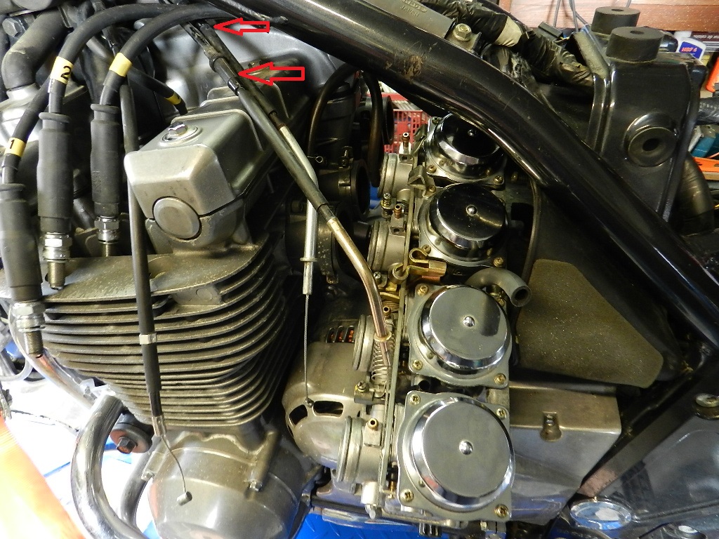

    #93518
    . Il y a aussi des réglages là.

    Super merci pour la photo ✌️

    #93527
    Oui simplement je m’étonnais de ne pas voir 2 molettes de reglage sur la poignee… 1 pour chaque cable… Maintenant je sais que je peux régler ce problème grà¢ce à la photo précédente qui m’a fait voir que ça se passait sous le reservoir. Et c’est une bonne idée, je vais ressortir le 3800S un de ces 4′.
    #93528
    . Oui mais ça c’est un 1100 en espérant que le 7 et demi c’est pareil, à la poignée je ne sais pas comment c’est fait je n’ai plus la bécane, et sur les autres photos on ne voit pas. :prosit :prosit
    #93535
    C’est pareil
    #93576
    Après avoir enlevé le réservoir oui je confirme c’est identique. Par contre il ne s’agissait pas de régler le jeu finalement…: En voyant le jeu énorme avant même de jouer sur le réglage je suis retourné voir de l’autre côté pour tirer un peu le cà¢ble… Ah il y a du mou, encore, encore, ah d’accord. Rouillé et coupé net. A remplacer donc… J’imagine que ça doit pas être mieux pour son voisin et son collègue de starter. Un coup de WD en attendant mais il est sans doute plus raisonnable de tous les remplacer.
