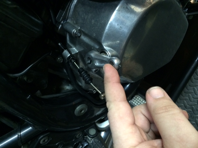

    bon ben j’ai essayé de monter le nouveau kit embrayage et là y’a comme un problème … tout est remonté mais la tige qui s’enfile dans le carter sur laquelle vient se fixer le cable n’est pas à la bonne place. je m’explique : quand j’ai démonté le carter j’ai du enlever la tige qui plonge a l’interieur qui sert a embrayer / debrayer. au remontage, au lieu d’être presque parallele a la moto, elle sort d’un bon 8eme de tour. du coup je ne peux plus accrocher le cable ca fait trop court … je suppose qu’il ne fallait pas toucher a cette foutue tige … ?

    Bjr; ATTENTION cette pièce en alu casse comme du verre !!!! Je ne me souviens plus mais tu dois pouvoir jouer sur le réglage interne pour donner un peu de mou.

    Salut, tu avais repéré la position du levier dans les cannelures?. Si oui! c’est normal comme tes disques sont neufs donc plus épais, tu ne peux pas retomber sur la même position. Il faut jouer avec les crans et ça devrait marcher. :prosit :prosit
    #94376
    ouahou ! ca prendrait presque 1/8 de tour ? c’est vrai que les ressorts etaient affaissé d’un bon mm et demi ! et que les garnitures etaient bien uséees aussi … par contre est-ce normal que cette tige pivote sur elle meme « dans le vide » d’un bon quart de tour ? ca sert a quoi ?

    ok ! bon je vais changer la position du levier dans les canelures et voir comment ca se passe … merci les gars ! je vous tiens au courant ! tiens pendant que j’y suis , j’ai bien fait de mettre une auge sous la moto car en retirant le carter, la moitier de l’huile a foutue le camp … meme sur la béquille laterale !

    bon ca le fait pas, cette tige tourne dans tous les sens. il va falloir que je réouvre le carter pour voir ou va cette tige …
    #94382
    Tu n’aurais pas oublier quelque chose au remontage ???la tige ne peut pas tourne dans tout les sens ,elle doit bloque a un moment !
