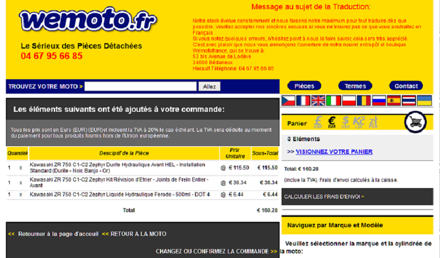

    merci les gars ! j’ai regardé sur wemoto, pour tout refaire sans changer les etriers durites, banjos, joints, kit de refection des etriers et vis de purges yen a pour 200ç. apres ya plus qu’a comme on dit … d’autres pistes pour acheter tout ca au meilleur prix ?
    #92734
    le kit durites de frein avant sur wemoto comprend 3 durites alors que j’en ai que deux … normal ?
