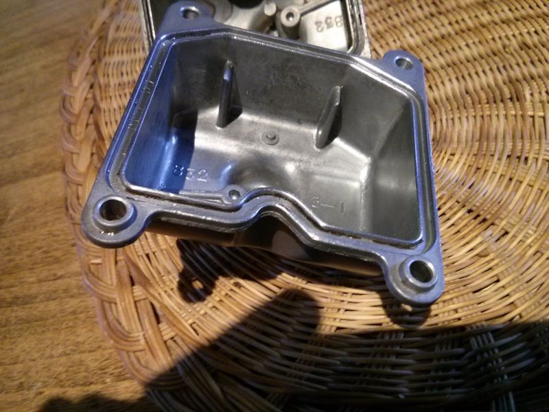

    Me revoilà après de longs mois d’absence. J’ai pas beaucoup avancé par manque de temps, mais l’été et le beau temps arrivant, je me suis remis au boulot pour qu’elle soit prête pour les beau jours ! Après avoir réparé les clignots, je voulais donc la faire tourner un peut puis la vidanger, mais impossible de la démarrer :( J’ai démonté la boite à air et en balançant du Start Pilot directement dans les prise d’air des carbu, elle démarre quelques instant puis se coupe. J’ai vérifié que l’essence coulais bien du robinet et pas de soucis. Je pense donc que la rampe doit être bien encrassé. J’avais eut une rampe de rechange avec la bécane donc j’ai entrepris de restaurer complètement cette dernière pour remplacer l’autre. Démontage complet de la rampe et netoyage des carbu dans une casserole avec jus de citron et vinaigre blanc, finition dans un bain de cristaux de soude puis rinçage, et séchage à la bombe à air sec. Les corps sont nickel maintenant :laugh: ! Par contre pour les cuve c’est une autre histoire :whistle: … Les joints sont complêtement encrassé avec une espèce de patte ou de colle : J’ai réussit à en enlever un avec un couteau mais c’était la galère totale. Le problème c’est que même une fois le joint enlevé, il reste un grosse couche de patte en dessous et je ne sais pas comment la décaper. J’ai fait bouille la cuve dans le citron comme les corps des carbu, j’ai aussi essayer de badigeonner d’essence, rien n’y fait cette foutue patte reste dure comme du bois ! J’ai donc graté à la paille de fer 000 et au tournevis, j’ai reussit à enlevé le plus gros mais j’ai malheureusement rayé le plan de joint :( Si vous avez une méthode miracle pour enlever ce truc et netoyer correctement sans abimer l’alu je suis preneur :cheer:

    Je plonge souvent mes fonds de cuve et gicleurs dans une casserole de vinaigre ménager que je porte à ébullition, puis je laisse quelques secondes, ça décrasse et j’essuie, essais, sinon sur ton autre rampe la durite de dépression est elle bien branchée sur la rampe ?
    #98938
    Ben ouais le problème c’est que j’ai déjà passé la cuve au citron+vinaigre en ébullition, ça n’a rien donné. Sinon pour le problème de démarrage je ne pense pas que ça vienne de la durite de dépression car même en PRI ça ne démarrai pas.
    #98950
    Peut être avec de l’acétone :)
    #98953
    En réponse à fabrice68 (post 95251]Peut être avec de l’acétone :)”
    D’accord avec Fab68 , acétone ou diluant de nettoyage industriel (genre Prociron) ça fond pas mal de composés synthétiques , mais respire pas trop ça décolle bien les méninges … :S :sick: :malad As tu essayé en chauffant avec un décappeur thermique …?
