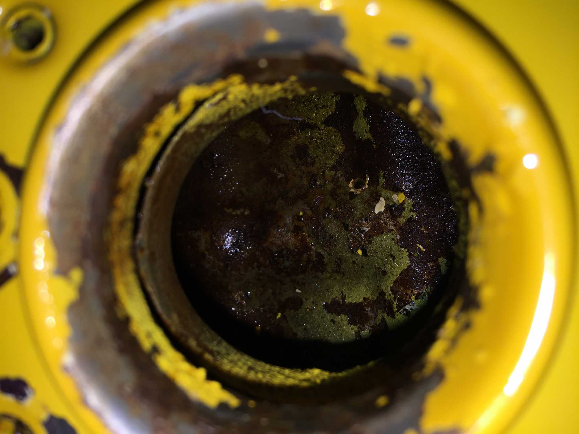

12 mars 2016 à 14h31 #117643Formule Zéphyr Club testée et validée, par apports et touches personnelles de nombre de zéphyriens : Déposer le robinet d’essence, boucher la sortie réservoir Verser dans y celui :Acide phosphorique, boulons, vis et objets métalliques divers attachés entre eux par un lien long et solide dépassant du réservoir Fermer le bouchon avec le lien qui dépasse. Secouer énergiquement pendant une petite demie heure. Laisse reposer entre une heure et vingt quatre heures en agitant régulièrement pour ré humidifier toutes les parois. Ouvrir l’occlusion du trou de robinet. Vider le réservoir. ( On peut filtrer l’acide pour retenir la rouille et ré utiliser l’acide pour un autre traitement). Tirer sur le lien pour ressortir la quincaillerie diverse. Rincer à grande eau l’intérieur du réservoir pendant une bonne vingtaine de minutes en laissant s’écouler par le bas. Bien vider toute l’eau et les morceaux de rouilles. Finir le séchage avec un pistolet thermique ou un compresseur. Reboucher le réservoir et le dégraisser au dégraissant métaux. Vidanger . Refermer la partie basse du réservoir, démonter le bouchon de réservoir et occulter l’ouverture avec du film alimentaire en plusieurs épaisseurs bien maintenu par un élastique puissant. Verser un demi litre de monocomposant G4 de chez 1000 nautique (24 heures maximum après le dégraissage): Primaire G4 http://www.1000nautique.com/page-primaire-sous-couche-31247.html Agiter en tous sens pendant trente minutes pour que le G4 tapisse bien les parois. Déposer l’occultation basse et revisser les vis pour éviter que le G4 ne vienne tapisser les filetages ( selon les réservoirs) Vider l’excédent du G4 dans un récipient propre( pour remettre dans le bidon). Laisser s’égoutter ce qui veut bien .retirer les vis de robinet pour qu’elles ne collent pas au G4 Mettre le réservoir sur le dos le temps du séchage ( 24 à 48 heures à température minimale de 15∞ Attendre encore quelque jours avant de remplir le réservoir à nouveau. C’est fini. Coàºt : environ cinquante çuros, résultats estampillés Z.C.
12 mars 2016 à 13h19 #117632Cc voici mon problème Pas beau du tout :pascool
1 février 2015 à 11h12 #94287simple, j’ai suivi scupuleusement le tuto Restomisation de Motolegend trouvé sur le forum, résultat impeccable, contrôlé par mon pote mécano et son endoscope. Seul impératif, la température ambiante…j’ai donc officié dans ma chaufferie, harcelé par ma femme qui l’a annexée en laverie.. Pour l’anecdote, tellement bien secoué le bidule qu’il a roulé sur le carrelege, donc case carrosserie-peinture et un bidon comme sorti d’usine :)
