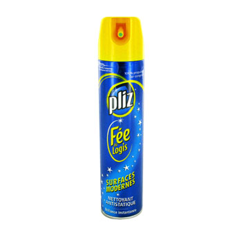

    En réponse à Dr.Zefiroff (post 88191]Un petit coup de Fée du Logis vite fait et elle est comme neuve… Les types applaudissent aux feux rouges et les filles se déshabillent! B)”
    Yack que ça de vrai et vraiment efficace…. Passez sur les jantes, ça les dégraisse, sur la peinture ça la fait briller, sur les chromes idem……… :super

    Lors de ma dernière ballade à Bruxelles, je suis allé à la droguerie du Grand Lion . Endroit magique pour qui s’intéresse à ce sujet. D’ailleurs je vous laisse vous ballader dans cette boutique toute en longueur grà¢ce à Google Maps : https://www.google.fr/maps/place/Le+Lion+Droguerie/@50.852487,4.351409,3a,75y,291.29h,90t/data=!3m5!1e1!3m3!1sZDhY4QlLsQcAAAQIt8NHEw!2e0!3e2!4m2!3m1!1s0x0:0x57f1beaf69d1432c!6m1!1e1 Mais là n’est pas mon propos, sauf que j’y ai trouvé de l’huile à polir sans bien savoir à quoi j’allais l’utiliser… L’huile à polir est sur cette gondole : https://www.google.fr/maps/@50.852501,4.351327,3a,15y,228.05h,117.94t/data=!3m5!1e1!3m3!1s-TkF174Vb5QAAAQIt8N3vg!2e0!3e2!6m1!1e1 Ben j’ai trouvé ; Désincruster les peintures de carosserie qu’on n’arrive plus à avoir ( dépots de calcaire du aux gouttes de pluie ). Redonner du brillant à la peinture , protéger contre les poussières électro statiques. Polir le chrome : les tubes de fourches se nettoient comme une fleur et conservent un film de protection anti adhésif . Je crains que la fée du Logis ne soit enfoncée . On verra dans le temps.

    Rien de particulier pour moi ; Eau chaude savonneuse avec serviette micro fibre en partant du haut vers le bas et en commençant par les parties peintes .La jante arrière reçoit avant le lessivage un pschitt de nettoyant freins orienté de l’avant vers l’arrière pour ne pas en mettre partout, puis lessivage . Rinçage eau chaude à grandes eaux. Séchage à la serviette de toilette pour éliminer les traces d’eau. Le petit plus , c’est à la fin : Pulvérisation de  » La fée du logis » sur la carrosserie, séchage naturel puis ré essuyage au chiffon micro fibres propre . Brillance garantie et glissage des poussières et gouttes d’eau ultérieures. Après je prends une douche.
