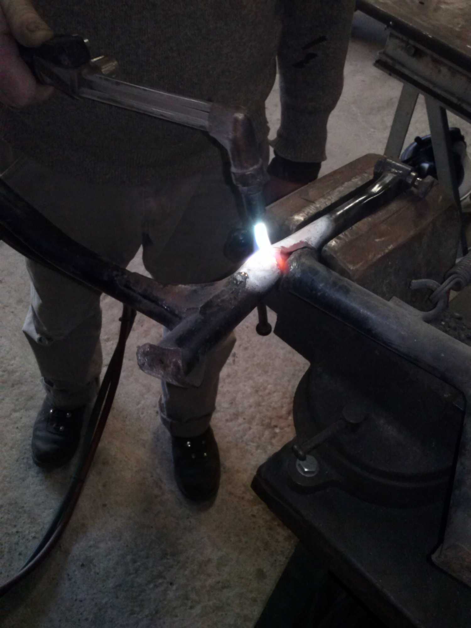

    Bonjour, La queue de cochon ça a marché dans mon cas (avec bombe à froid sur le goujon et légère chauffe de la culasse) Mais depuis, si un écrou de collecteur résiste anormalement au dévissage malgré deux ou trois jours de pulvérisation au wd40, je le découpe à la dremel et je le retire sans abimer le goujon. Un peu long et fastidieux mais imparable. Au remontage je mets de la graisse au cuivre Loctite haute température sur le filetage et plus jamais d’écrou bloqué..

    En réponse à Malou (post 87819] Autant vous dire que depuis, le boulot a repris, donc pas le temps de m’en occupé et qu’il me tarde de voir comment solutionner le truc (heureusement, il en reste un petit bout suffisamment long pour pouvoir souder au bout un “truc”; chauffer et tenter de le sortir à la “classique”)”
    Essaye ça, ça peut fonctionner : http://www.vttattitude.net/articles/entretien-122-extraire-vis-foiree.html Je pense que faire une empreinte pour tournevis plat risque de ne pas aller. Vu la force qu’il faut déployer, tu risques de ne pas avoir assez de “prise”. Je me suis déjà servi des queues de cochon – mais pas sur des cas aussi délicats – et ça a bien marché. En plus l’investissement est ridicule, et c’est techniquement à la portée de tous.
