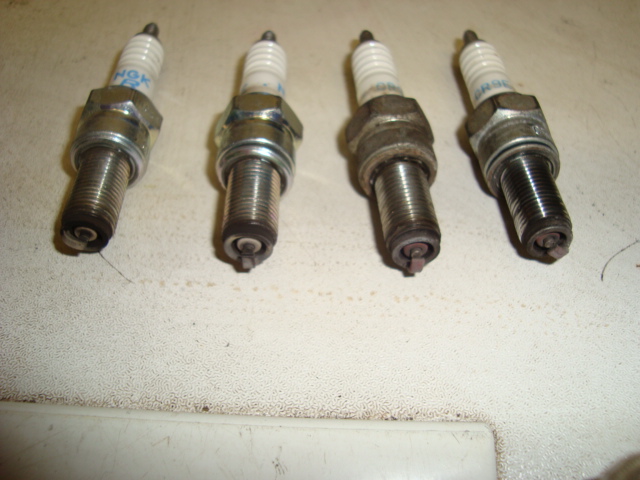

      #90750
      Voici les bougies dans l ordre 1234 , j en ai demonté qu une par cylindre c est pas si mal , la 2 pas assez riche je pense …
      #90751
      Je serais curieux de voir la deuxième du cylindre 1 .Elle semble avoir à subir une combustion imparfaite(trop riche ou manque d’allumage temporaire). Les as tu démontées à chaud ou à froid ?
      #90760
      demontage a froid
      #90761
      Normalement, sur un 11, le réglage de la richesse est dévissé de 2 tours. Quand tu règle ta richesse, tu dois trouver un régime maximum de ralenti. Après tu règle le ralenti avec son bouton de réglage. Pis une synchro et ce doit être bon. Pour que tout soit nickel, il ne faut pas avoir de fuite à l’échappement et que le jeu de soupape ait été contrôlé et règlé.
      #90762
      En réponse à briconaute (post 87052]Je serais curieux de voir la deuxième du cylindre 1 .Elle semble avoir à subir une combustion imparfaite(trop riche ou manque d’allumage temporaire). ”
      Bonsoir; Idem pour moi, la une semble bien charbonneuse, la deux peut être un peu pauvre (en pinaillant)
