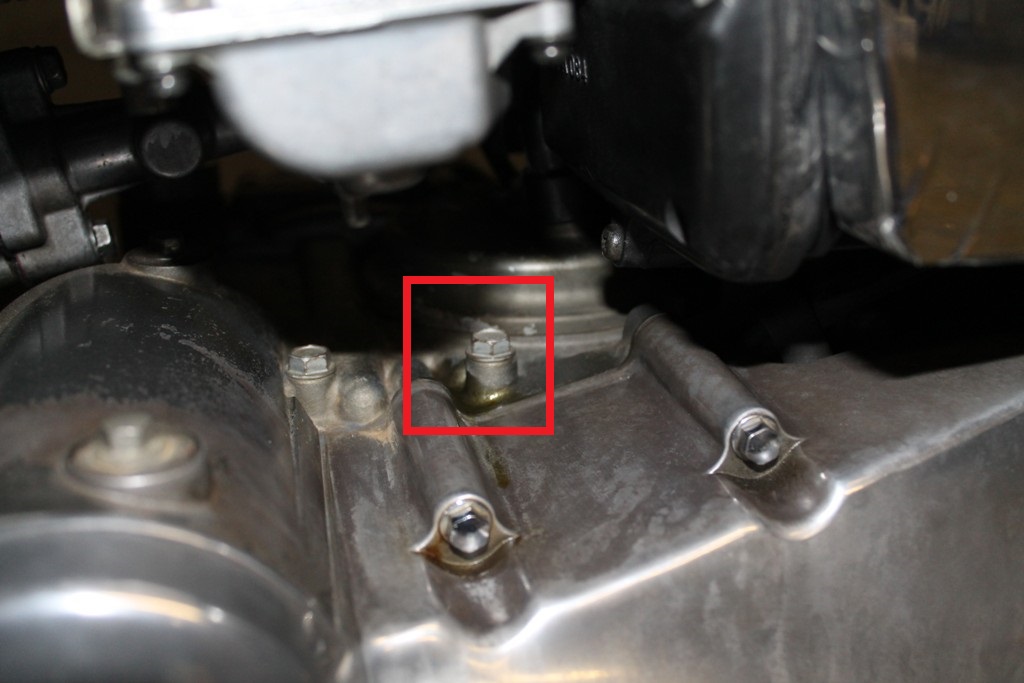

        Pour y voir plus clair, enlève ton réservoir, passe tes mains propres partout et quand tu localise d’où ça vient tu agis en conséquence. Si tu reprend les couples de serrages du couvre culasse, joint tendeur (vis de 6) c’est de mémoire 1.2kg. Profite pour resserrer tes pipes d’admission , tes vis de purge, tes fonds de cuve, c’est peut être ces joints qui sont incriminés. :)
        #91560
          Les joints d’AAC et tendeur de chaine ont été remplacés par mes soins ( ça craint? :p ) lors du pastillage. Reste les autres… qui me font un peu peur. :malade

          C’est sur que l’huile ne passe pas dans l’essence à part si le joint racleur d’un piston est fatigué mais si la rampe est encrassée alors on a l’impression qu’il en sort comme du mélange,Il y a aussi un joint au niveau du tendeur de chaîne qui se trouve au dessus du capot du démarreur.
