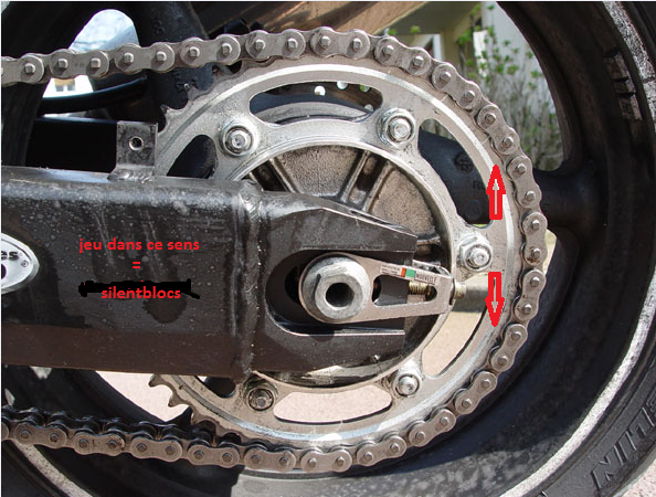

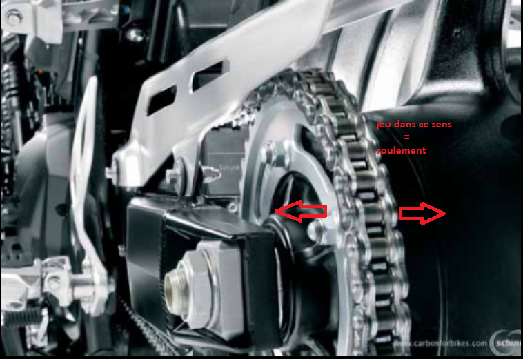

    Bonjour, est-ce du jeu latéral ou longitudinal ??. Si c’est latéral c’est le roulement et longitudinal c’est les silentblocs. Voilà. :prosit Je n’arrive pas à corriger la photo je voulais mettre silentblocs
    #90005
    ah merci pour les infos donc suite au photo cela serait plus les roulement je te remerci, sauf que maintenant je n’arrive pas a devisser l’axe de roue pourtant c bien un pat a droite sur la btr du coter couronne?
