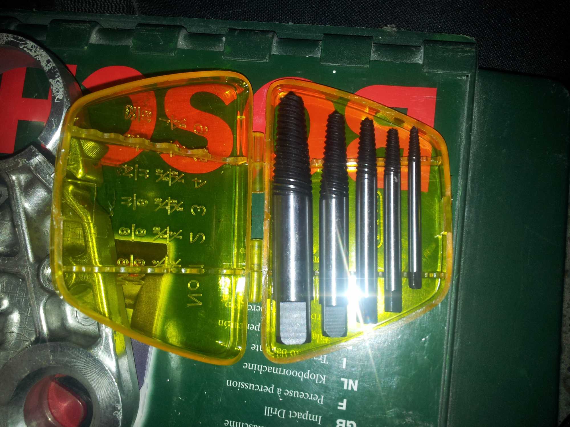

    Salut Zkuba, Ce sont effectivement des auto-cassantes. Je m’était penché sur le sujet quand je pensais avoir perdu mes clefs. Tu peux les sortir soit avec un extracteur style ‘queue de cochon’, soit en les perçant, soit en essayant de leur faire une encoche. Dans la catégorie ‘mauvaises nouvelles’, normalement elles ont été montées au frein filet fort :(. Dans mon cas, Kawa m’avait proposé dans le pire des cas de leur emmener Té+Neiman ( mon objectif était de faire décoder le neiman pour refaire une clef) et de les faire sauter eux. Bon courage. Simon.

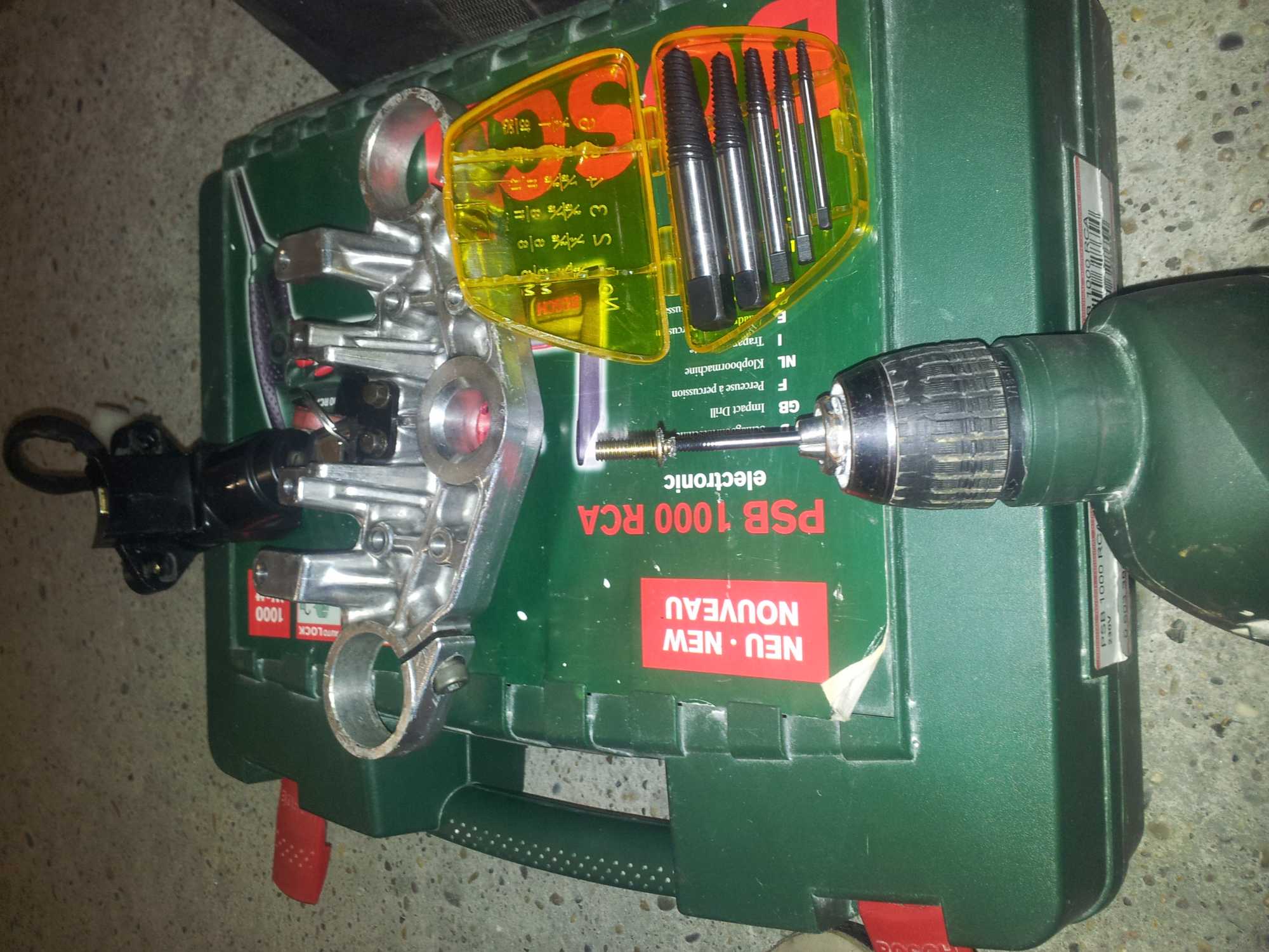

    #89303
    Bon j’ai investi 14ç dans des queues de cochons (j’aurai préfère investir dans de la cochonnes) Super efficace !
    #89325
    L’outil ultime! Il m’a sauvé quelques fois. Tres belle cochonnerie, félicitations ;)
