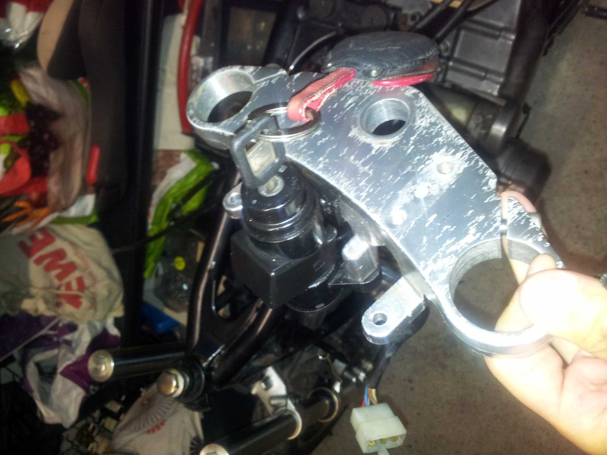

    Bonjour Je suis en train de démonter le té de fourche et je n’arrive pas a tomber le contacteur a clé qui est fixé dessus. Avez vous une astuce ?

    Des ptits photos pour mieux comprendre

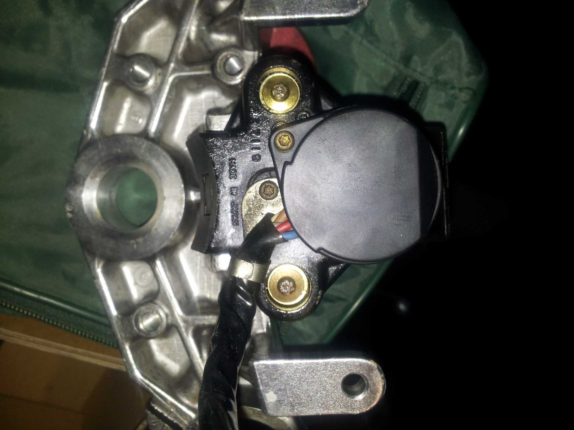

    Ben oui, marteau burin il n’y a que ça de vrai!!! Si tu enlèves les deux vis extérieures, ça donne quoi? D’après la photo c’est pas bien compliqué, peut être une certaine position de la clé? Je ne peux t’en dire plus, tu me diras quand on ne sait pas on ferme sa gueu.. bon je sors. Bonne continuation. Je reviens dessus, si c’est les deux vis qui te posent problème une fois que tu les auras esquinté avec un tournevis à chocs, tu meules ou perces la tête et là ça doit sortir. Re bonne continuation. :prosit :prosit :prosit

    J’opterais plutot pour la position de la clé sur blocage de colonne pour pouvoir sortir . J’opterais plus pour les doigts de fée que pour le burin bourrin

    Y a peut être des vis auto-cassantes comme sur la ZRX dans ce cas tu es obligé de percer les vis.

    Après consultation du manuel d’atelier de la 11 , il y a sous le cache en dessous du contacteur à clé maintenu avec une vis six pans étoilés, une vis qui le maintient en place . Il se peut que ce soit la même chose sur la 5.5 et la 7.5 (?)

    Merci je vais regarder ça de plus près avant de sortir le marteau, burin, disqueuse et CO
