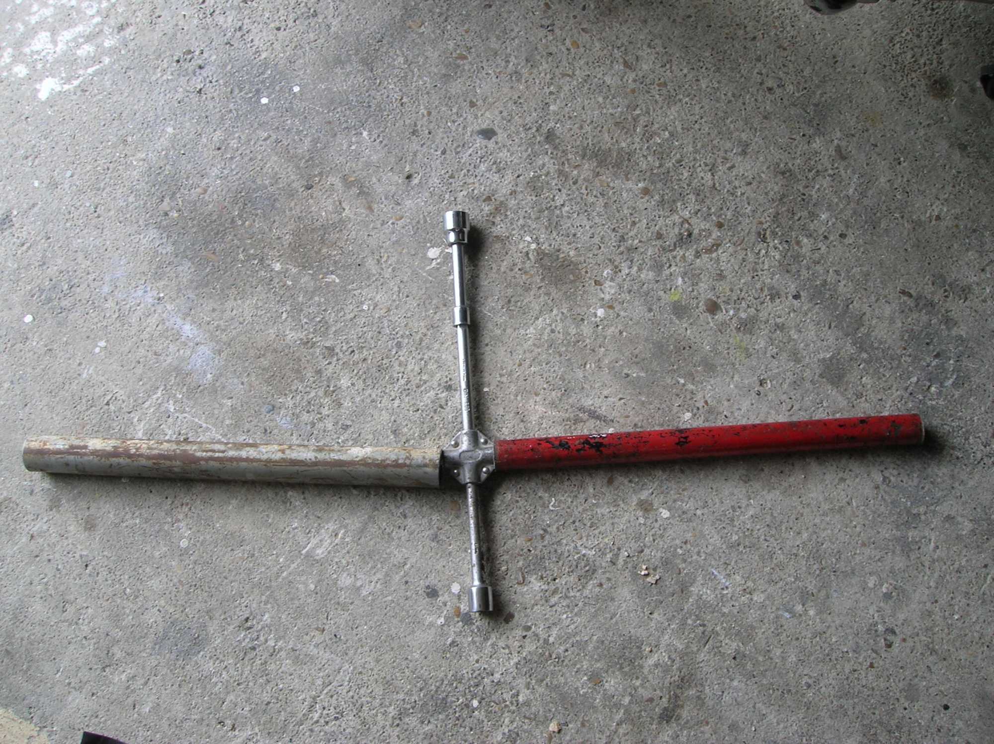

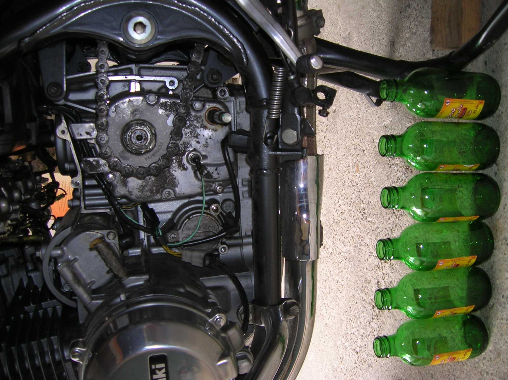

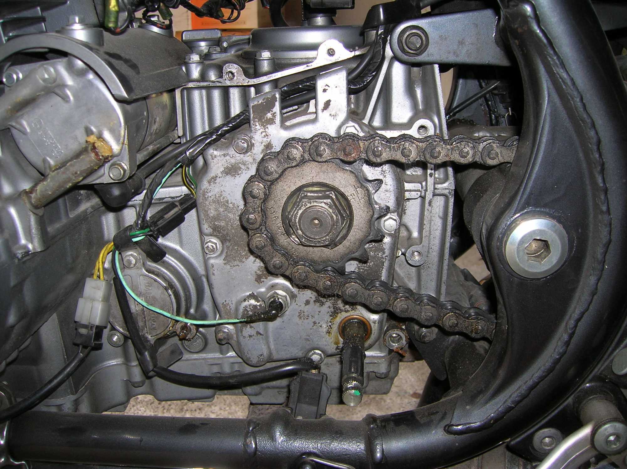

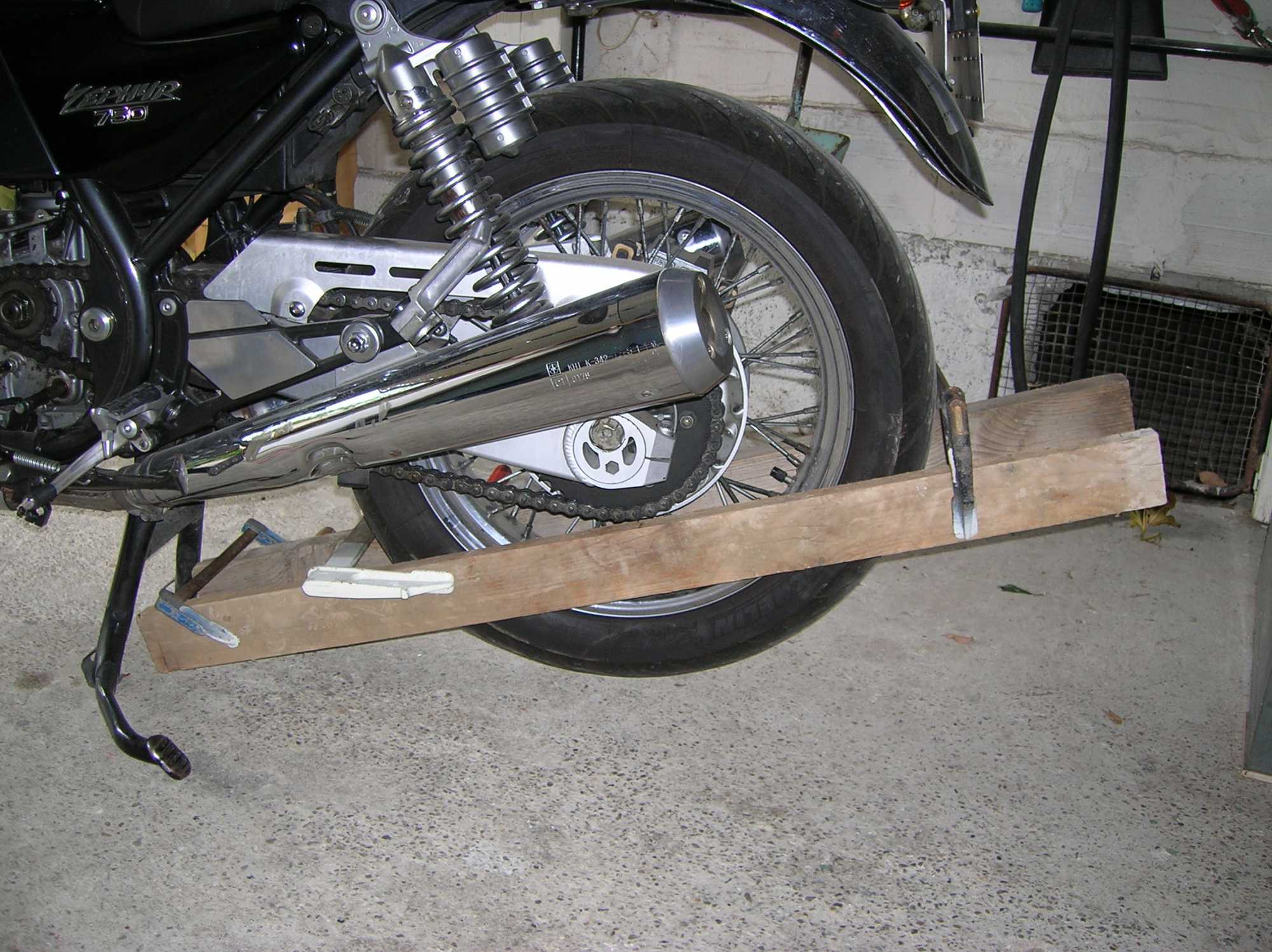

j’ai suivi vos conseils, j’ai commandé un pignon de sortie de boite 16 dents chez SHOGUNMOTO . j’aurai du le faire avant, la conduite est bien plus agréable ,fini cette impression de toujours mouliner de chercher la sixième. le plus dur était de débloquer ce pu…n d’écrou j’étais seul, j’ai bricolé un bloque roue maison. une douille de 27 de bonne qualité est obligatoire j’ai du mettre des rallonges sur une clé en croix. un paire de photos pour vous donner envie de faire la même chose. za+
