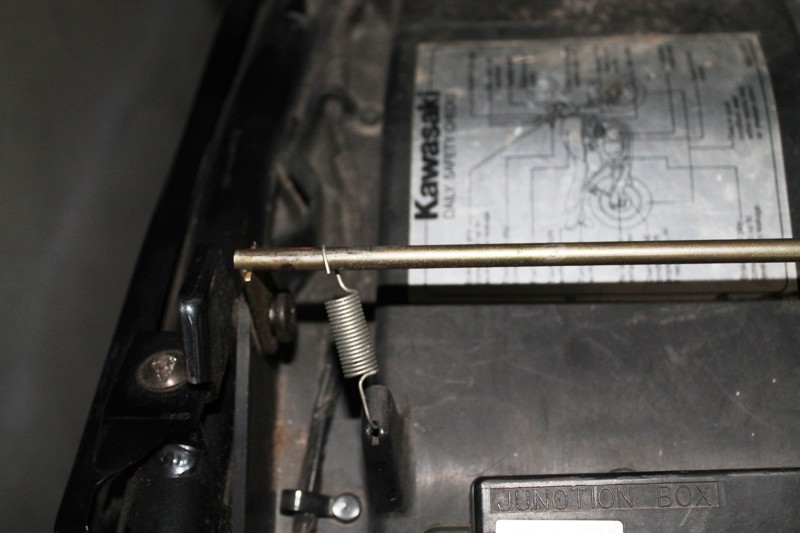

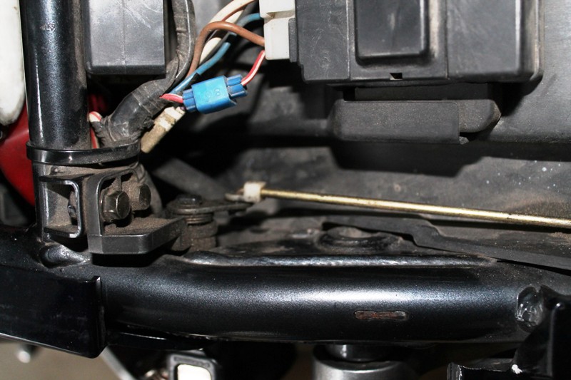

    Bonjour à tous. Quelqu’un pourrais t’il mettre une photo du mécanisme de fixation de la selle du 750..emplacement du ressort. Je l’avais remis en place,mais j’ai l’impression que cela ne vient pas que de cette partie. Merci d’avance.
  • #88625
      Fraiches de ce matin … Bon travail :prosit
