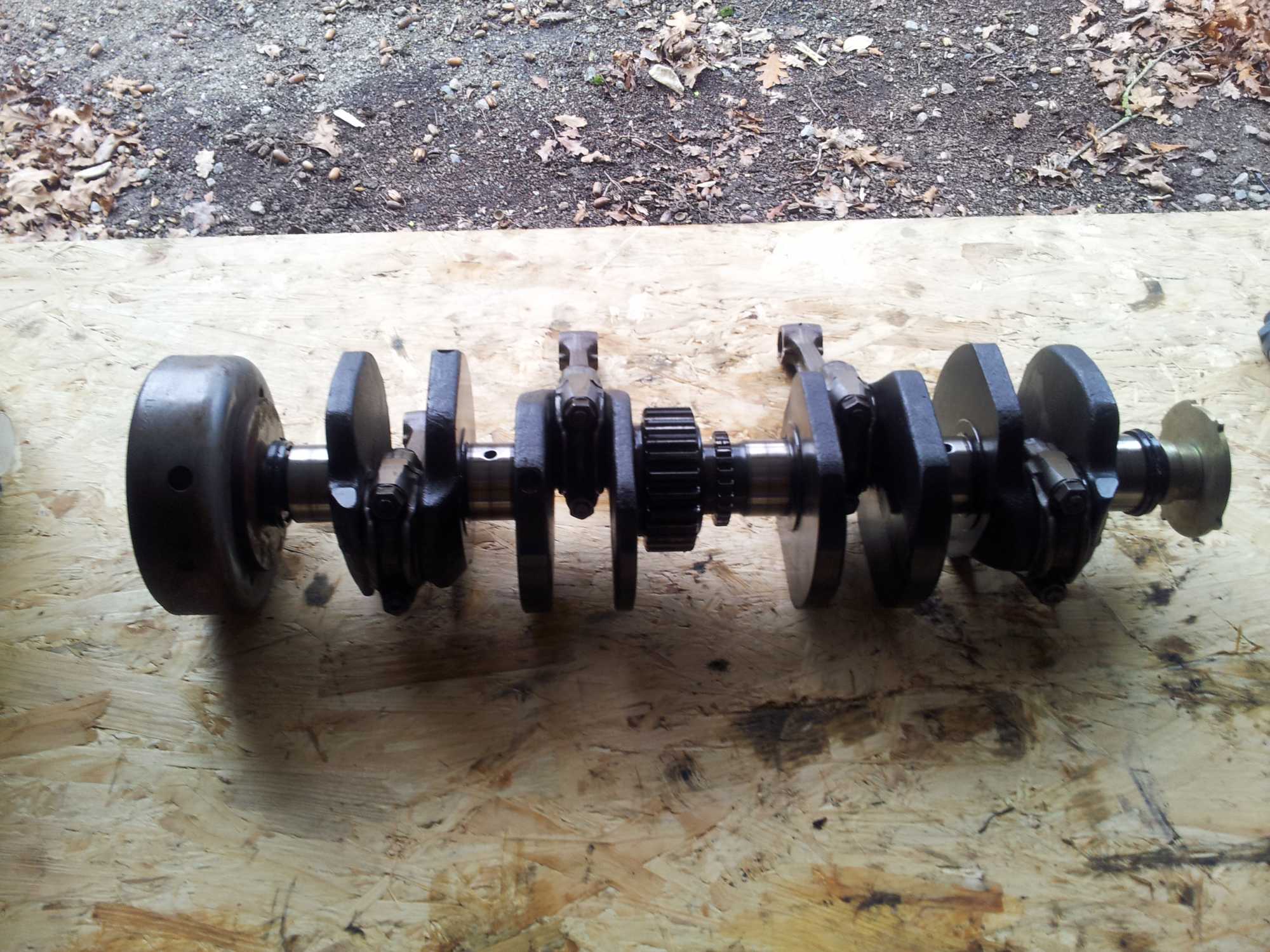

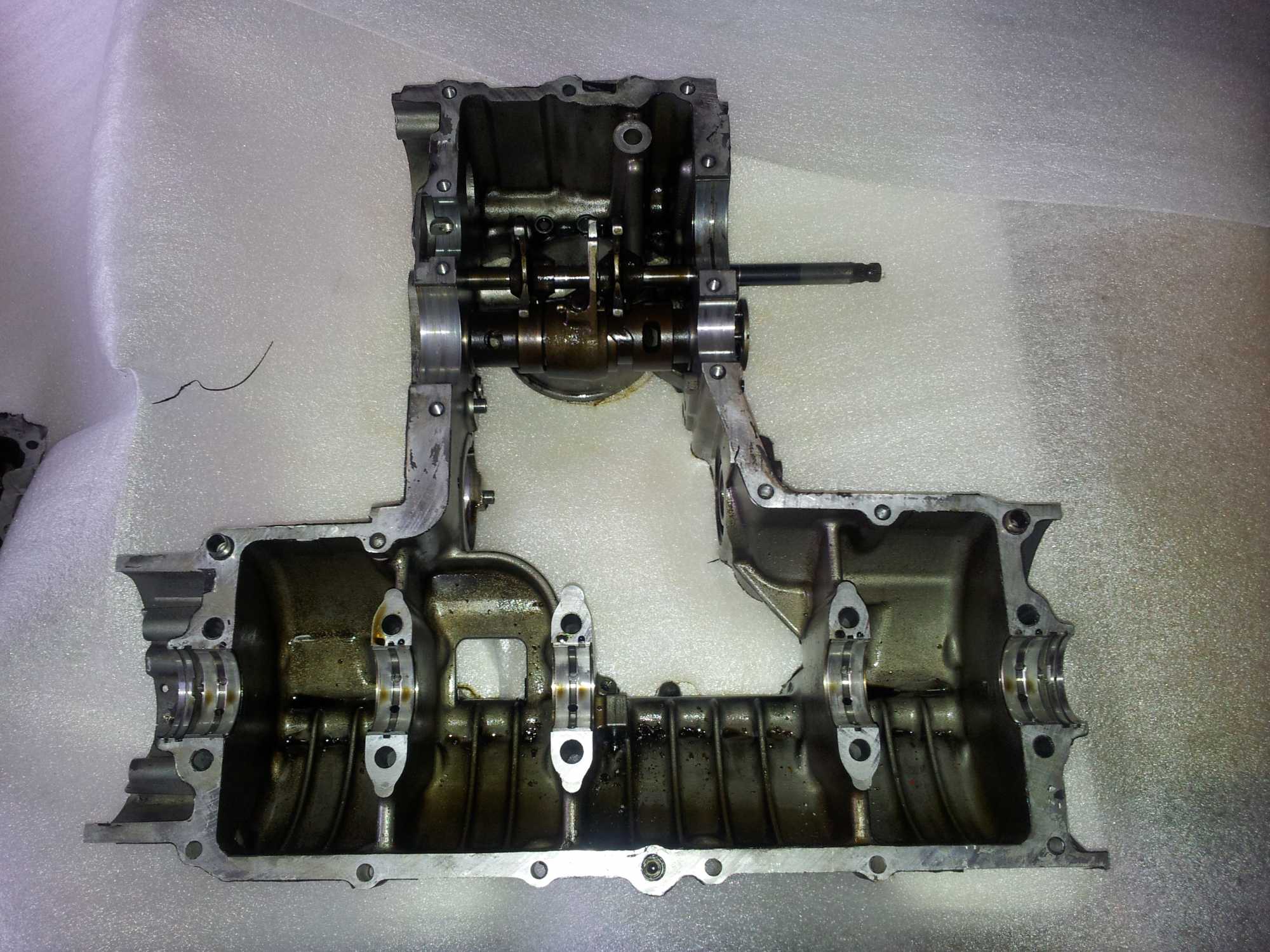

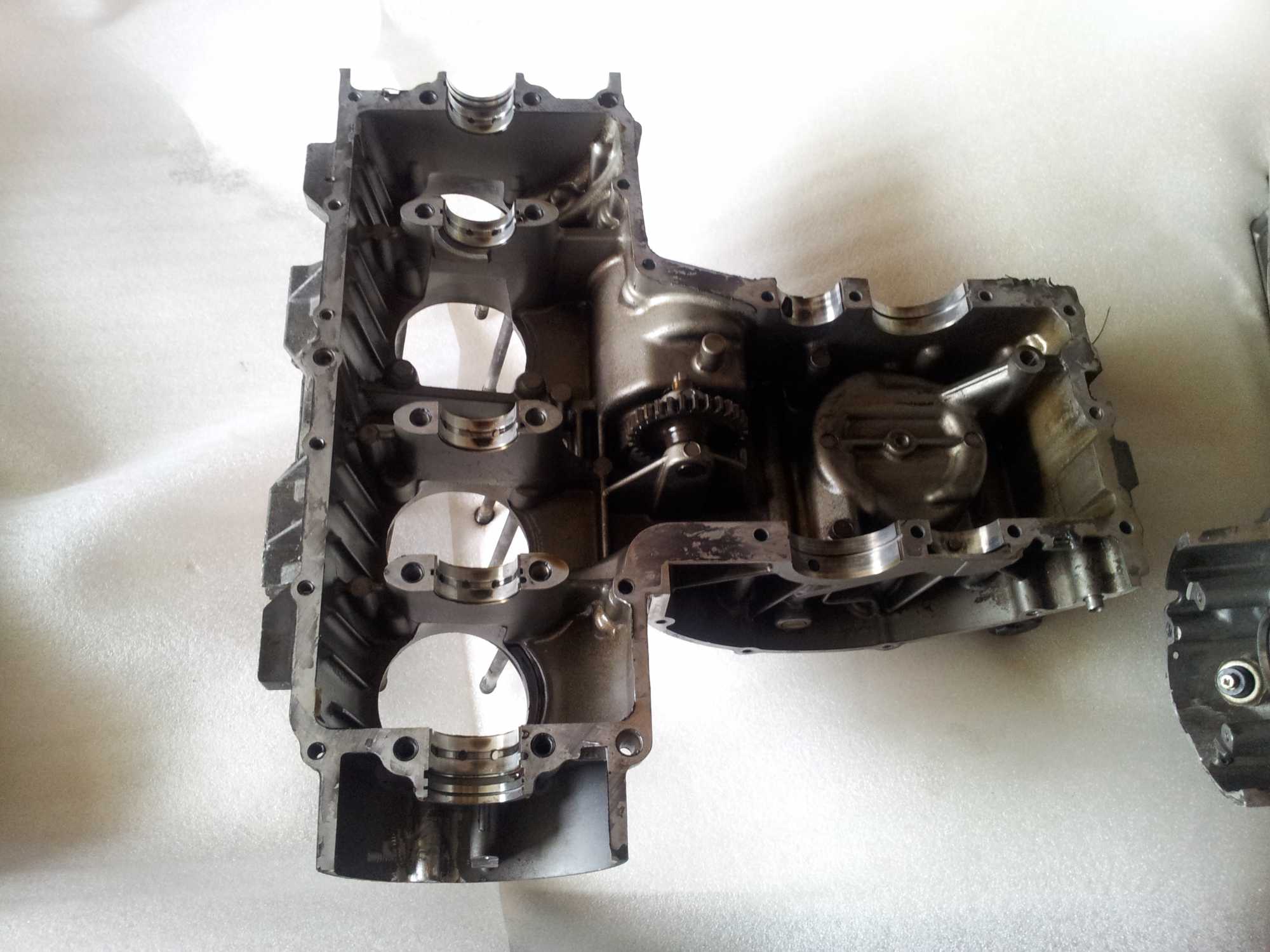

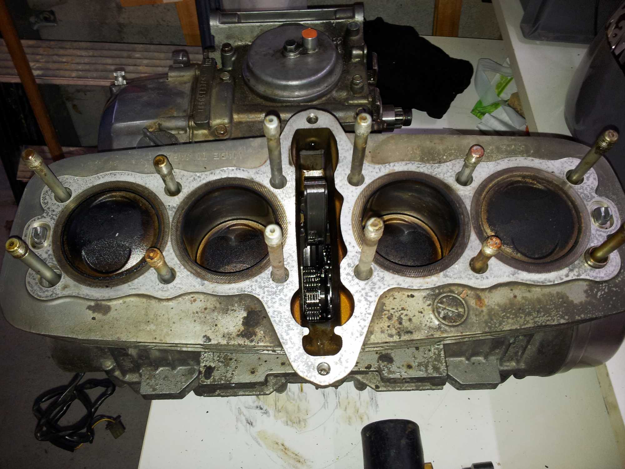

    J’avançais pas vite jusqu’à présent pour cause de finance mais finalement, j’ai repris aujourd’hui en attaquant le démontage du moteur. (voir photo). Je faire le refaire complètement. Donc démontage complet; nettoyage puis aerogommage et peinture pour finir. Remontage ensuite avec distribution neuve et passage (peut-être) en 810cm3 Wiseco. note: J’avais un peu travaillé sur la rénovation des compteurs (presque fini).

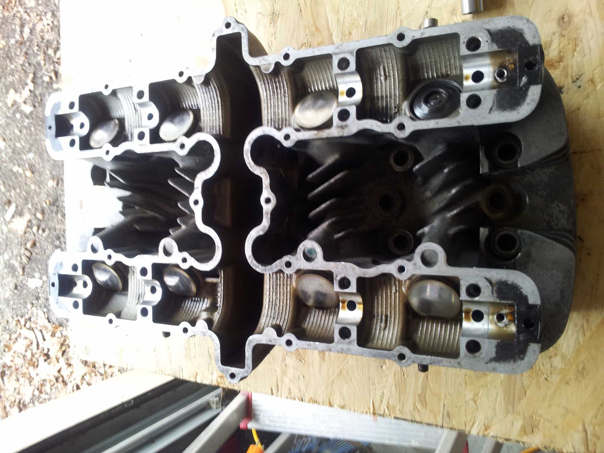

    Bonjour à tous, quelques nouvelles de mon projet. J’ai démonté presque tout le moteur, il me manque la culasse à travailler. je ferai çà dès que j’aurais trouvé un lève soupape.

    #93032
    tu peux te faire un lève soupape avec un serre-joint et une vielle douille ;)
    #93033
    merci pour le conseil. Il faut que je me trouve un vieux serre joint.
    #93036
    Ps : ça marche mieux avec un neuf !! ( pas un ≈ìuf ;-) )
