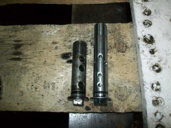

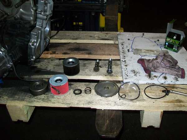

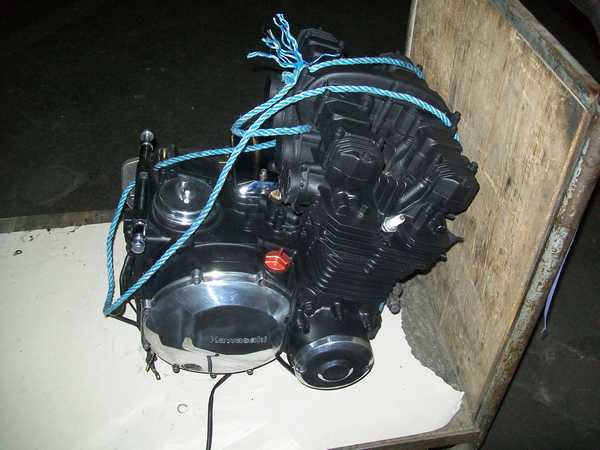

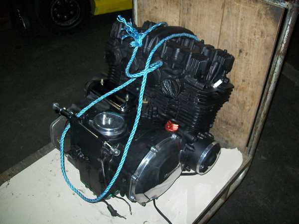

    j’ai à peu prêt fini l’esthétique moteur changement de plusieurs joints… changement du filtre à huile, joints et boulon de fixation (tellement sérré, j’ai dû détruire celui qui était dessus). reçu de chez wemoto, mais il y a comme un petit soucis Contact avec wemoto et échange ultra rapide :huh: j’ai adopté cette boutique depuis un petit moment et je ne le regrette pas :) polissage, dégraissage et peinture noire haute t∞. Vais bientôt remettre le berlingot dans son étui. Je suis en train de batailler avec la fourche et son gratin de joints, rondelles, ressorts sur son coulis d’huile à friture :huh: à suivre Beurk :casse ordi

    Bjr; Jolie peinture mais …. tu n’as pas ouvert ce moteur ??
    #92963
    Si si il la ouvert mais par en dessous MDRLOL

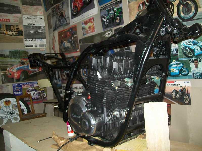

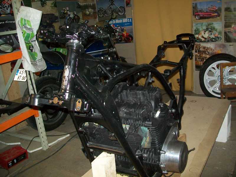

    Non, pas ouvert (si ce n’est quelques fenêtres (carters) mais pas la grande porte). Là, je l’ai remis en place. Quelques photos pour vous montrer mon antre… Je vais remettre le pignon de sortie de boite pour pouvoir ensuite remettre la chaîne avant le bras oscillant. Mais avant ça, j’aimerais redonner une jeunesse à la chaîne. Avez-vous des conseils pour bien la nettoyer et la graisser efficacement et correctement ? J’ai peur des produits trop agressifs… Beurk :bart

    Bjr; Tu aurais du en profiter pour au moins enlever le couvre culasse pour voir l’allure de l’ACT et surtout les cames; ça donne une idée de l’état général. Pour la chaîne, un bain de 24h dans la gazoil ( + quelques coups de pinceau) décolle bien la vieille graisse et n’endommage pas les joints. Faudra juste la faire égoutter 1 ou 2 jour avant de remonter. Mais tu auras quand même des projections sur la jante durant les 20 premiers km :(
