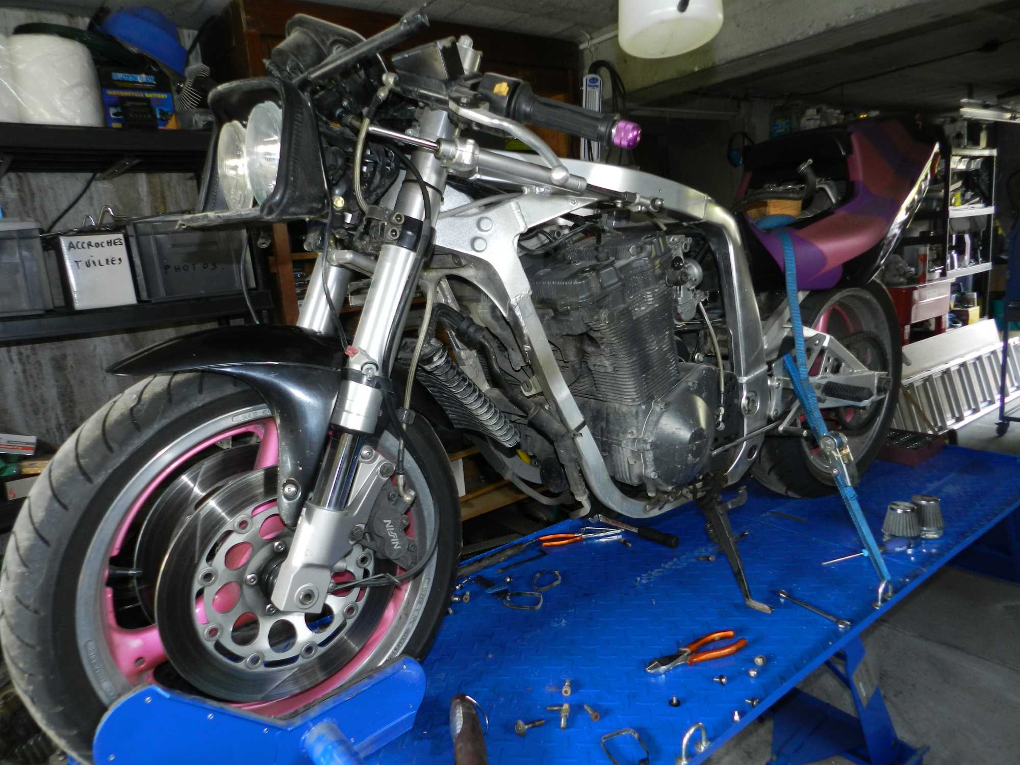

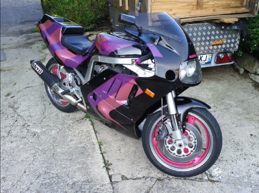

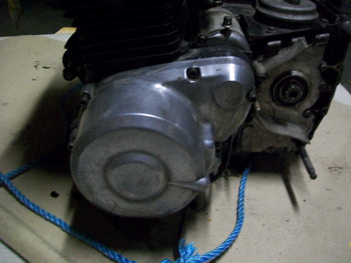

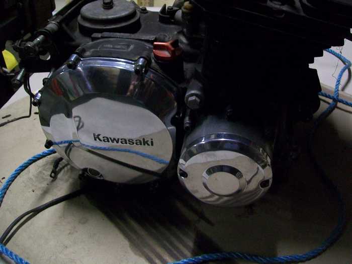

    Si ça peut te rassurer je n’ai rien compris non plus, ça doit être le soleil pendant 15 jours dans le sud. Heureux de revenir à la pluie. le soleil c’est pour les femmes, j’ai promis de revenir plus blanc qu’en partant, ben j’ai réussis 15 jours à l’ombre des pins sur la plage. Je bricole aussi ça, d’ici à ce que je mélange les pièces y a pas photo. et là c’est avant que je la démonte. Ça va faire une SUZUKASAKI.

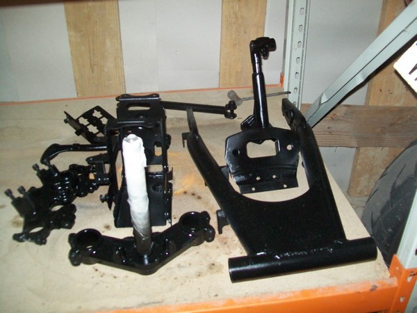

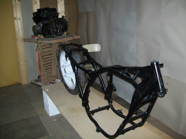

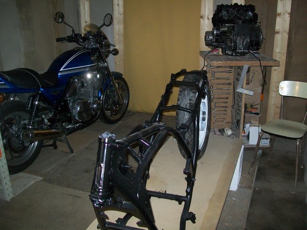

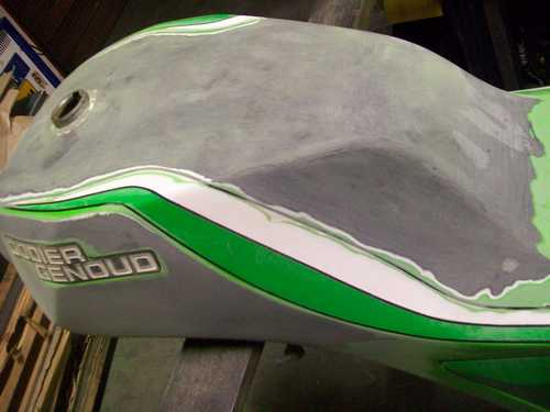

    des nouvelles d’où j’en suis sur ma moto-verte avosordres j’ai peints à peu prêt tout ce qu’il y avait à peindre et m’attaque à la partie habillage. Le peintre qui à fait la Zéphyr s’occupera de la GG. Pour la partie réservoir en fibre, il m’a demandé de poncer à blanc et de laisser sécher une paires de mois au grenier afin de faire évaporer toutes les vapeurs d’essence imprégnées dans la fibre.Ensuite 2 couches de protection intérieure spéciale fibre de verre. Tout ceci afin d’éviter l’apparition de cloques. Donc à c’t’heure, je ponce le réservoir. J’entreprendrai un nettoyage-peinture-polissage moteur, qui sera la première pièce du puzzle à remonter. En fait de puzzle, j’ai plutôt l’impression de refaire cette maquette Heller de la Godier-Genoud, mais cette fois grandeur nature. Beurk :bart

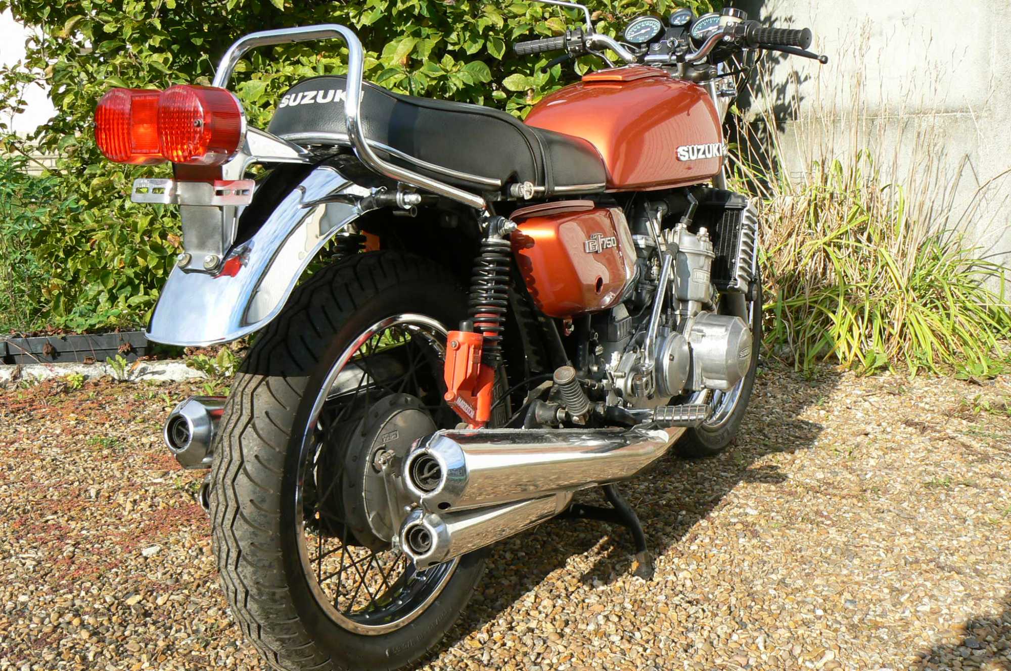

    DT1, vas tu te décider à nous parler de cette GT 750 qui est en avatar !!! :huh: info ou intox ??? Beurk policebaton
    #91069
    C est mon Reve mai bon je me suis deplace pour aller la voir……… :courtcadeau
    #91070
    Elle est belle, si la photo est récente, elle est bien conservée. C’était aussi un de mes rêves dans le temps, maintenant ça vaut une fortune. Dis Beurk, tu triche tu fais de la sous-traitance, c’est pas juste, tu vas gagner. :prosit :ohlui :prosit

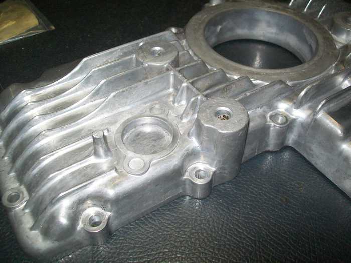

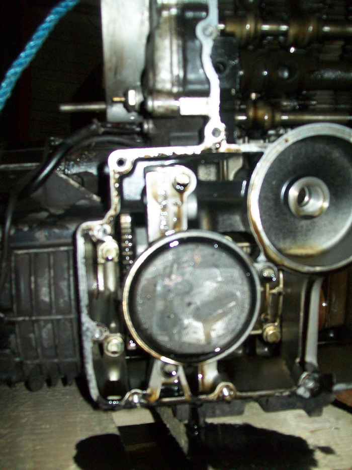

    rentrant dans une nébuleuse des plus opaques sous la forme d’un moteur de moto, pourrais-tu me dire si c’est compliqué à faire et si il faut du matériel spécifique :huh: ? J’ai acheté cette bécane pour apprendre… donc je ne sais pas J’attaque quand même les périphériques: Quand j’ai eu la moto, le collecteur d’échappement (là où les 4 tuyaux d’échappement se rassemblent sous le moteur) était tout gras d’huile. Le moteur est tout propre sans trace de joint foireux ou fuite quelconque. Par contre le carter d’huile me semble craquelé… Je ne sais pas si c’est dans la normalité ou si il y aurait une fissure… certains endroits sont douteux, mais…? La pompe à huile est propre et pas trop de dépôt dans le fond de carter J’ai poli quelques parties faciles à démonter mais pas arriver à retirer celui-là (on dirait qu’un pignon derrière retient avec ces petits bras depuis l’intérieur :evil: Je tire doucement et il y a un effet ressort qui me parsème de doute en me criant « touche pas à ça p’tit con » :huh: Vous savez comment lui parler vous ? Beurk :bart
    #91697
    J’aimerais bien avoir un beau carter comme çà. Les dépots gras dessous sont souvent le résultats d’erreurs au remplissage d’huile , huile qui vient suinter le long du carter et se nicher aux endroits les plus inextricables. Pour les compressions, un compressiomètre . Tu démontes une bougie et tu visses à la place le compressiomètre. Tu mets un coup de kick ou de démarreur et tu regardes la valeur donnée sur le cadran . Idem pour chaque cylindre. Si je ne m’abuse , tu as derrière le dernier carter en photo, l’alternateur avec son stator et son rotor .Rien à part un champ magnétique ne doit t’interdire de le faire venir jusqu’à toi ( J’en avais pulvérisé un sur mon 1000J et j’ai quand même roulé 400 bornes comme çà en rentrant du Lubéron dans un bruit d’enfer). Courage petit scarabé . La route est longue, mais jolie, qui mène à la béatitude du chemin accompli (Georges Marchais, Paléolitique tertiaire)
    #91708
    Bjr; Pour compléter Briconaute (je deviens présomptueux ) : – la compression se prend avec les gaz ouverts au maxi sinon le résultat est faussé. – +1 pour le carter d’alternateur qui ne veut pas sortir; ça prouve que l’aimantation est en pleine forme mais regarde quand même si ce ne sont pas les cà¢cles électriques qui coincent. – pour la pompe à huile, essaye maintenant de sortir la crépine qui doit juste être tenue par le joint torique, histoire de nettoyer le tout. – pour ton carter inférieur regarde de près là où j’ai fait pointer la flêche :: C’est peut être un reflet « photo » mais je crois voir un cordon de soudure. Regarde aussi coté intérieur. Dommage que tu sois si loin, je serai venu t’aider (à finir les pots de nutella ) :prosit
