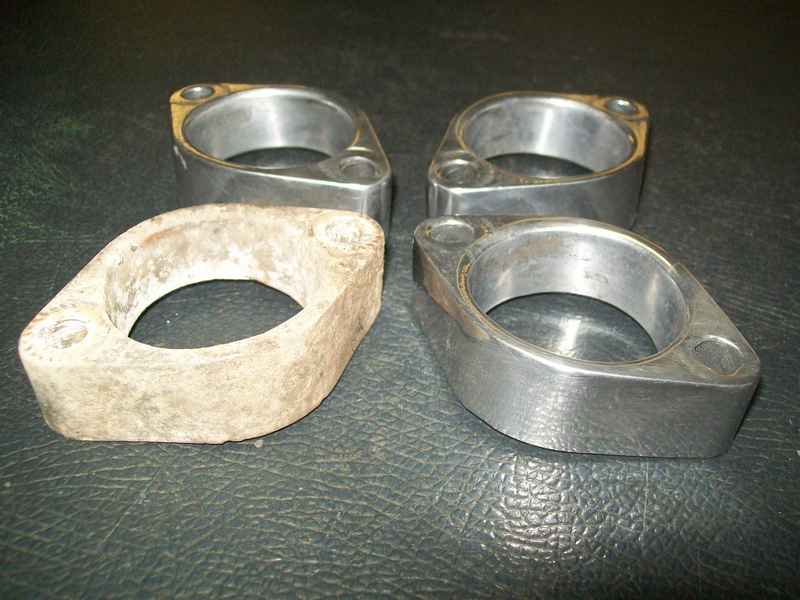

    :huh: j’ai pas compris :fleurs J’ai trouvé une poubelle, je branche la gégéne ce soir ! En attendant j’ai poli 2,3 collerettes d’échappement Beurk :bart

    Le polissage , c’est chiant , mais c’est valorisant . Moi j’aime bien .

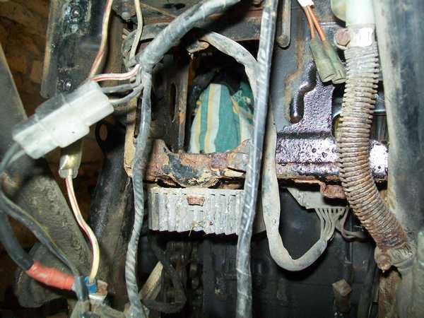

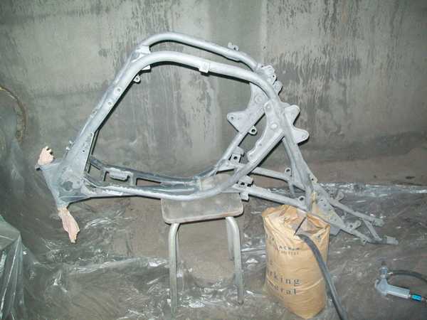

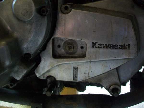

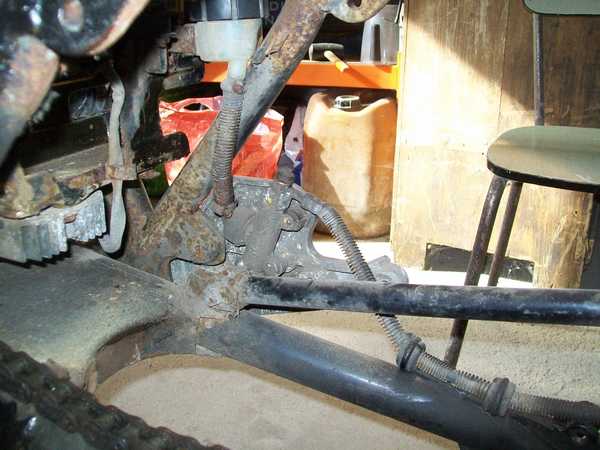

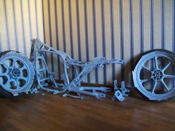

    J’ai repris le boulet du boulot ce matin :colèrenoire Magalie m’a mis mon cartable dans le dos et trainé par les pieds jusque devant l’usine :pluie Bref, ces 4 semaines de repos du guerrier ont servi à la kawa verte, sablage, dégraissage, dégrippage, détartrage et décapsulage à tout va pour apprendre la bricole et ces travers… quelques photos: au démontage les surprises se ramassent à la pelle nouveau poste de sablage car mon compresseur manquait de puissance, du sable plein les narines comme à la plage (sabler rien que le cadre m’a pris un bon paquet d’heures !) ensuite passage à l’apprêt une fois tout sablé Je vais tout émeriser au grain de 600 puis dégraisser, peindre et vernir. J’ai viré tous les roulements (roue avant, colonne de direction, bras oscillant) je galère avec ceux de la roue arrière car pas beaucoup de prise avec une entretoise qui refuse de se pousser… Voilà où j’en suis ! Enorme boulot qu’il reste à faire mais quel plaisir !!! Beurk :bart

    Beau boulot :bravo , le cadre n’est il pas trop attaqué?
