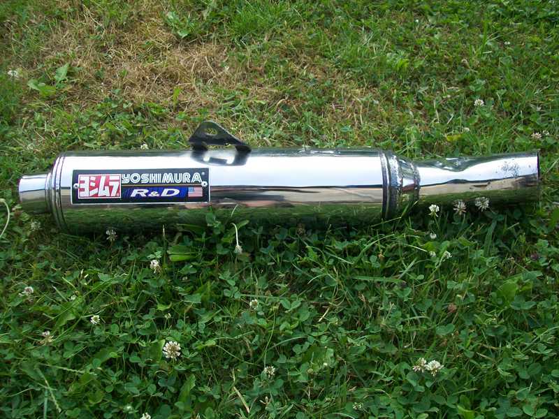

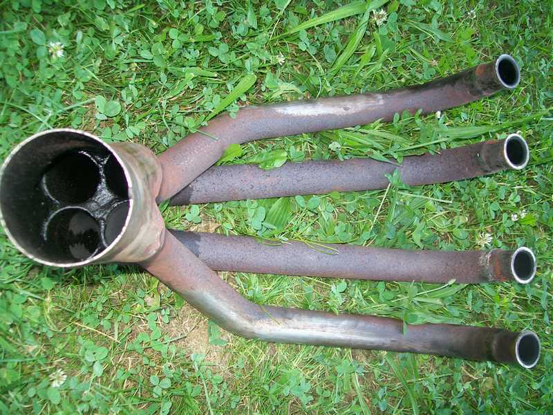

    réanimation du système d’échappement, d’abord le plus facile, le silencieux est terminé :ouf puis les tubes qui restent à faire :hein impressionnant le diamètre du tube de raccordement au silencieux :huh: Beurk :bart

    Je vais renouveler ma triste expérience du dérouillage par électrolyse. J’ai une première fois cramé mon chargeur de batterie, puis ressayé avec une pile 9v sur une collerette d’échappement (manque de puissance ou de temps ?, mais résultat prometteur). Pour les tubes d’échappement, il me faut un bac suffisamment gros et je retente avec un nouveau chargeur et de meilleurs dosages. Je prévois de peindre cet élément en noir, il semblerait que certaines marques de peinture font ça bien… Beurk :bart

      Je viens de faire le pot d’échappement de la 50 DNA Gilera de mon fiston avec de la peinture haut température noir 900 ∞ je crois, de chez casto !!! dans le rayon cheminé et insert 14ç 99
