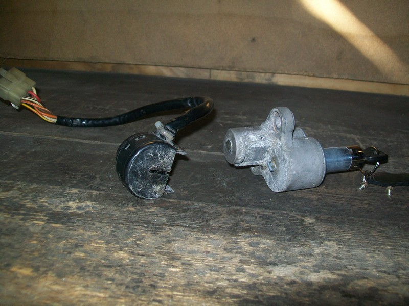

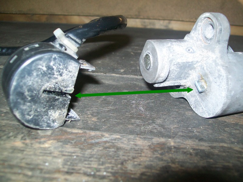

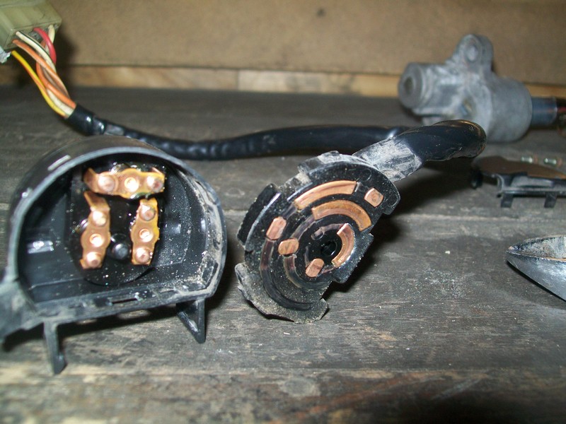

  • #137565

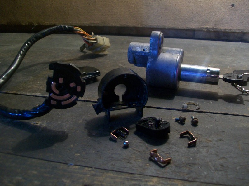

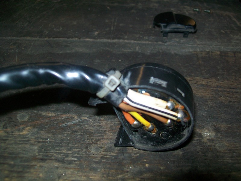

    pour ceux qui ne connaissent pas le fonctionnement d’un neiman (comme moi), quelques photos plus explicitent partie mécanisme avec clé à droite qui déclenche la partie électrique à gauche. C’est pas tout propre ! un bon nettoyage garantira un bon fonctionnement La petite clavette métallique tourne lorsque l’on tourne la clé et fait tourner le centre de la partie électrique. ouverture de la partie électrique à l’intérieur ce sont des pistes en cuivre. Celle au centre se déplace en tournant la clé et ainsi multiplie les combinaison de contacts ensemble des pièces composant la partie électrique Une fois remonté, j’ai toujours du jus qui arrive, mais cette fois je suis un peu plus confiant. Je pense validé sur une plus grande distance pour voir… Beurk :ouf
