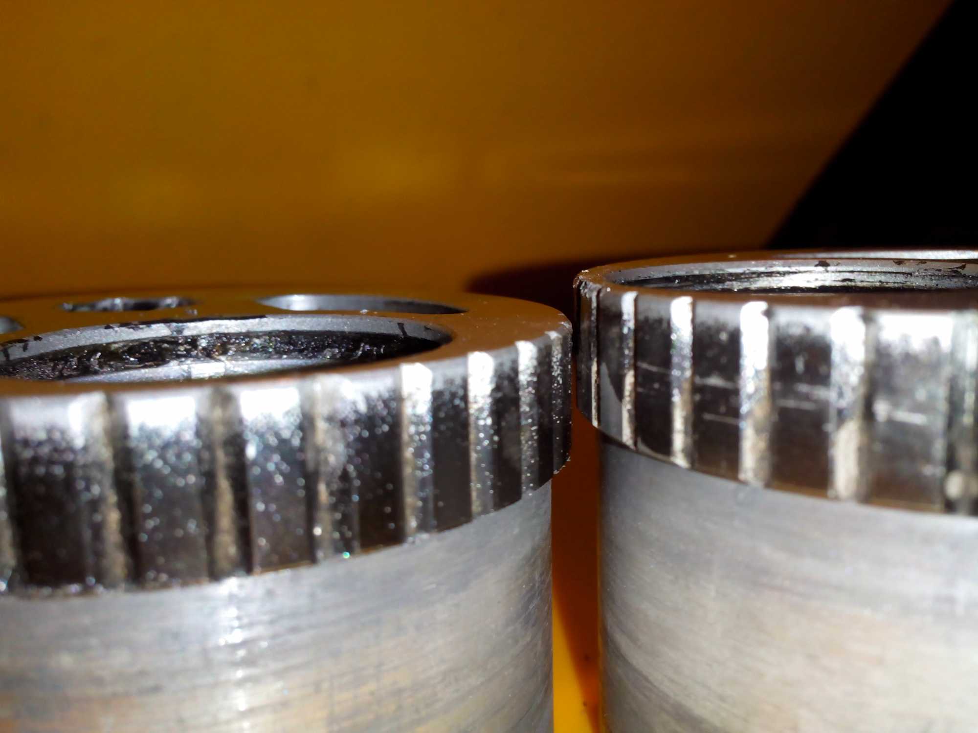

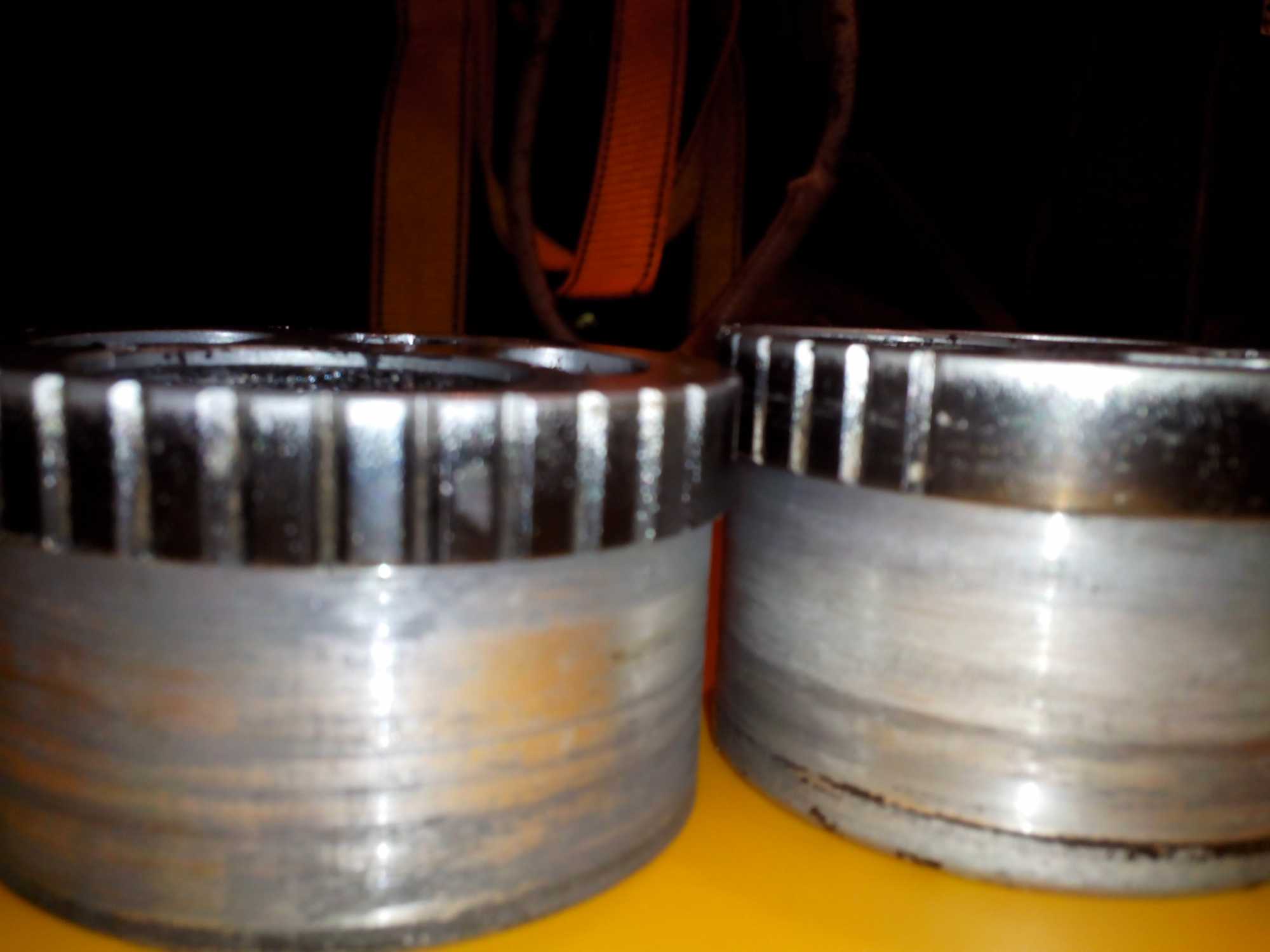

    En réponse à CBX (post 83110]Ca commencer à dater, mais je ne me souviens pas que les excentriques droite/gauche n’aient pas la même épaisseur.”
    Voici je que jai !j’espere que les photos vont passées…
    #86827
    Bonsoir zephy bon d accord bonne configue Le plus grand excentrique sur ta droite cote droit bien sur
