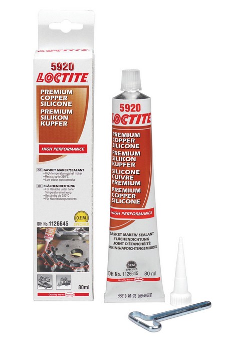

  • #86675
    Ca m’est arrivé sur une vieille voiture dont le filetage du boulon de vidange foiré ne permettait pas un fort serrage. J’avais mis ce truc là et ça a parfaitement tenu jusqu’au décès du véhicule: Ca marche également super bien pour les circuits de refroidissement et ça tient bien la chaleur. Je vais refaire le joint de cache culbu de ma zeph avec.. PS: ne vous fiez pas trop à la date de péremption! Deux ans après l’échéance fatidique le produit est toujours parfaitement opérationnel! Oncle Picsou :)
