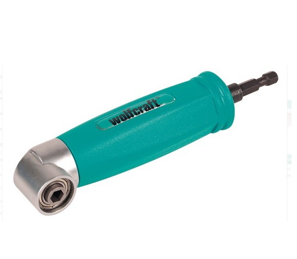

    J’ai également démonté la rampe de carbus une nouvelle fois pour régler les richesses (même avec un mini tournevis je n’ai pas réussi à y accéder, si quelqu’un à une technique je suis preneur). Ils étaient à peu près tous réglés entre 2tours1/4 et 2tours 1/2. J’ai revissé à fond, remis environ entre 2 1/4 et 2 1/2. Le jour et la nuit. La moto tourne rond, et ne monte plus toute seule en régime à chaud. Bonsoir, je règle les vis de richesse avec ça. Tu mets toutes les rallonges que tu veux et les embouts sont standard. :prosit

    Merci pour les exemples d’outils, je vais essayer de m’équiper rapidement. En effet, cela m’a paru aussi étrange, mais simplement en revissant/dévissant les vis de richesse c’est beaucoup mieux. J’ai pas encore regardé l’aspect des bougies, mais vu que cela est un réglage d’origine et que ça tourne rond, ça doit pà¢s être trop mal. J’avais pourtant poussé la rampe bien au fond des pipes en caoutchouc, celles ci sont un peu craquelée, mais extérieurement seulement.
