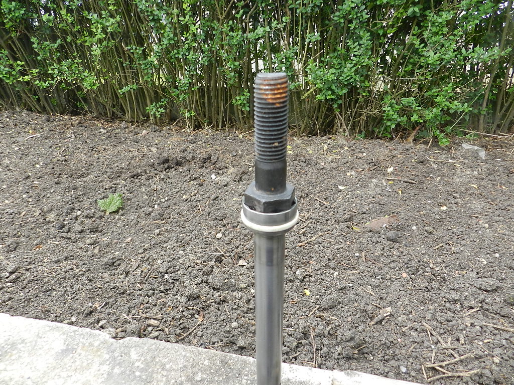

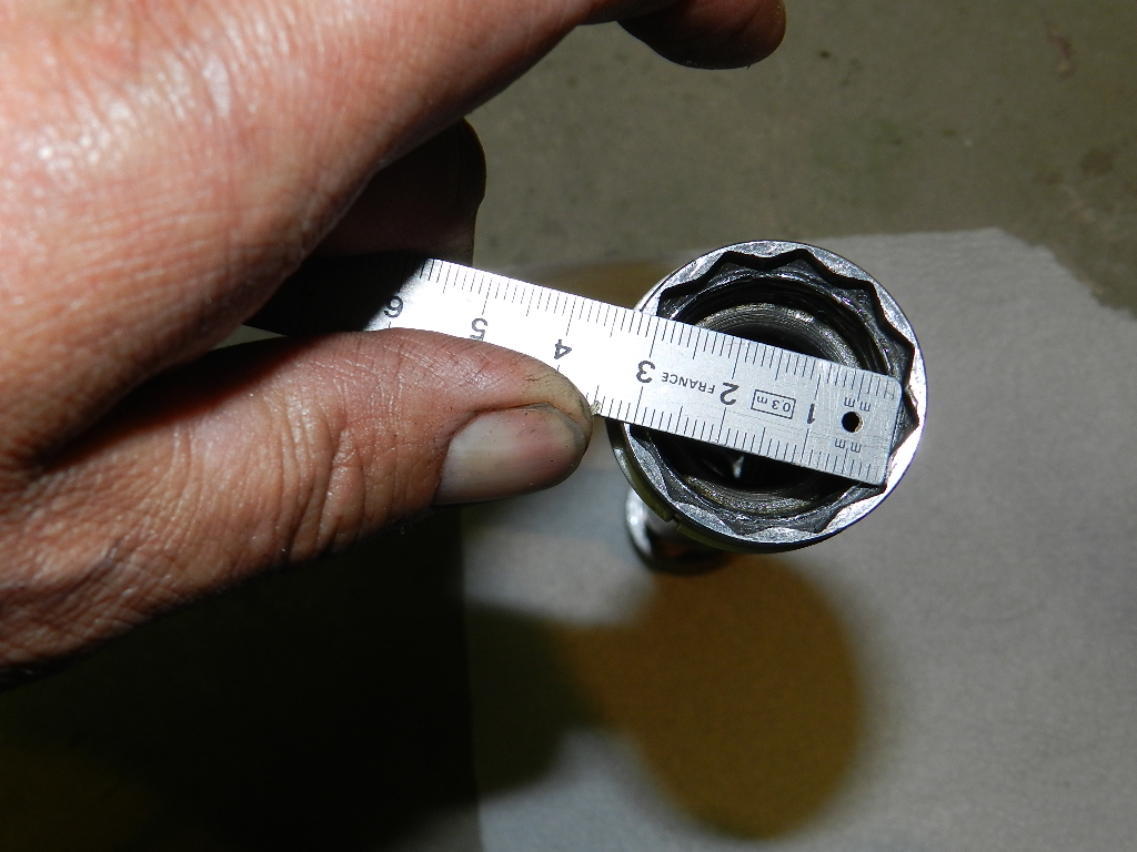

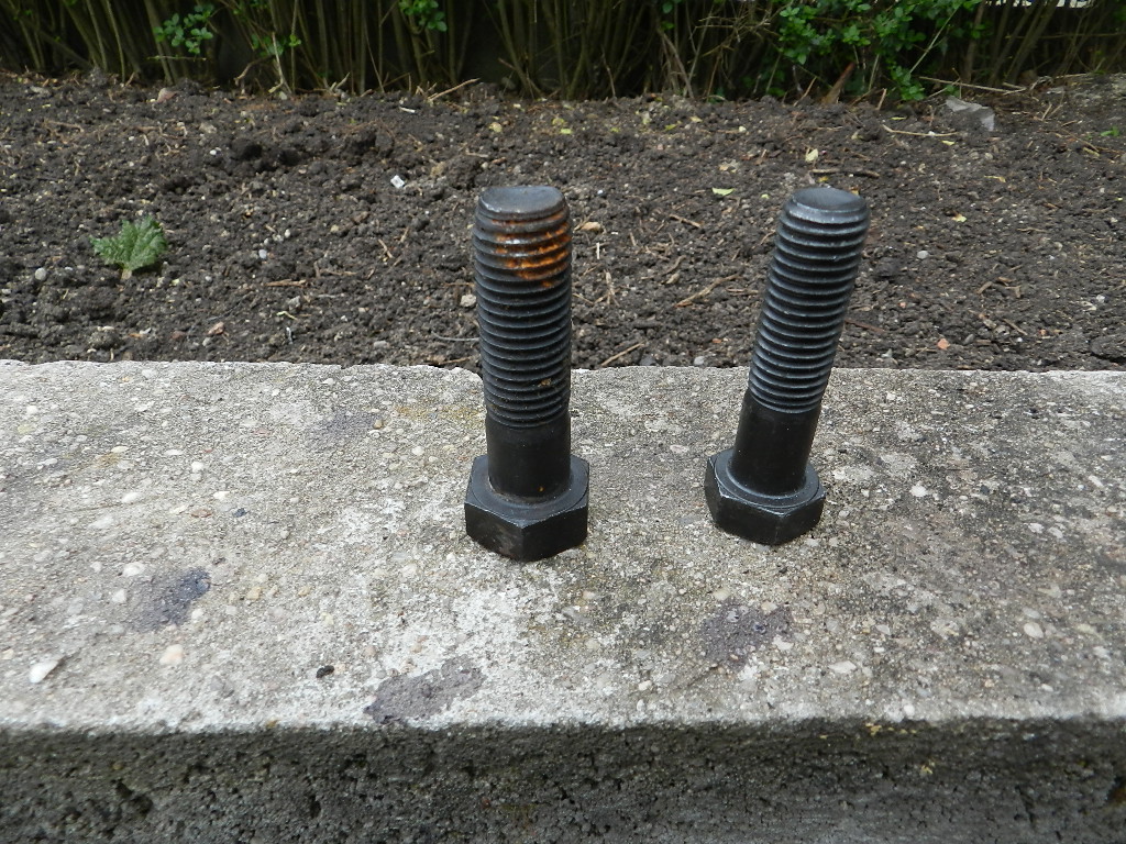

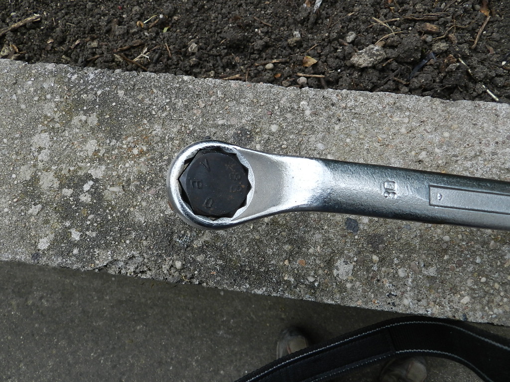

19 avril 2014 à 13h40 #86219Bonjour, je crois avoir vu qu’il fallait un boulon avec une tête de 27 pour desserrer le fourreau de fourche. J’ai pris un boulon de clé de 27, ben si vous y arrivez je vous paye l’apéro. :prosit Après avoir bataillé une heure et enfin réussi à enlever cette P… de vis et mesure faite voilà ce que ça donne. :chaud
C’est pas du 27
27 c’est le petit
c’est du 30
:merci Je vais aller faire une petite sieste et après au lit je mérite bien ça!!!!!!
19 avril 2014 à 16h38 #86223Salut zetienne elle se trouve ou cette vis?

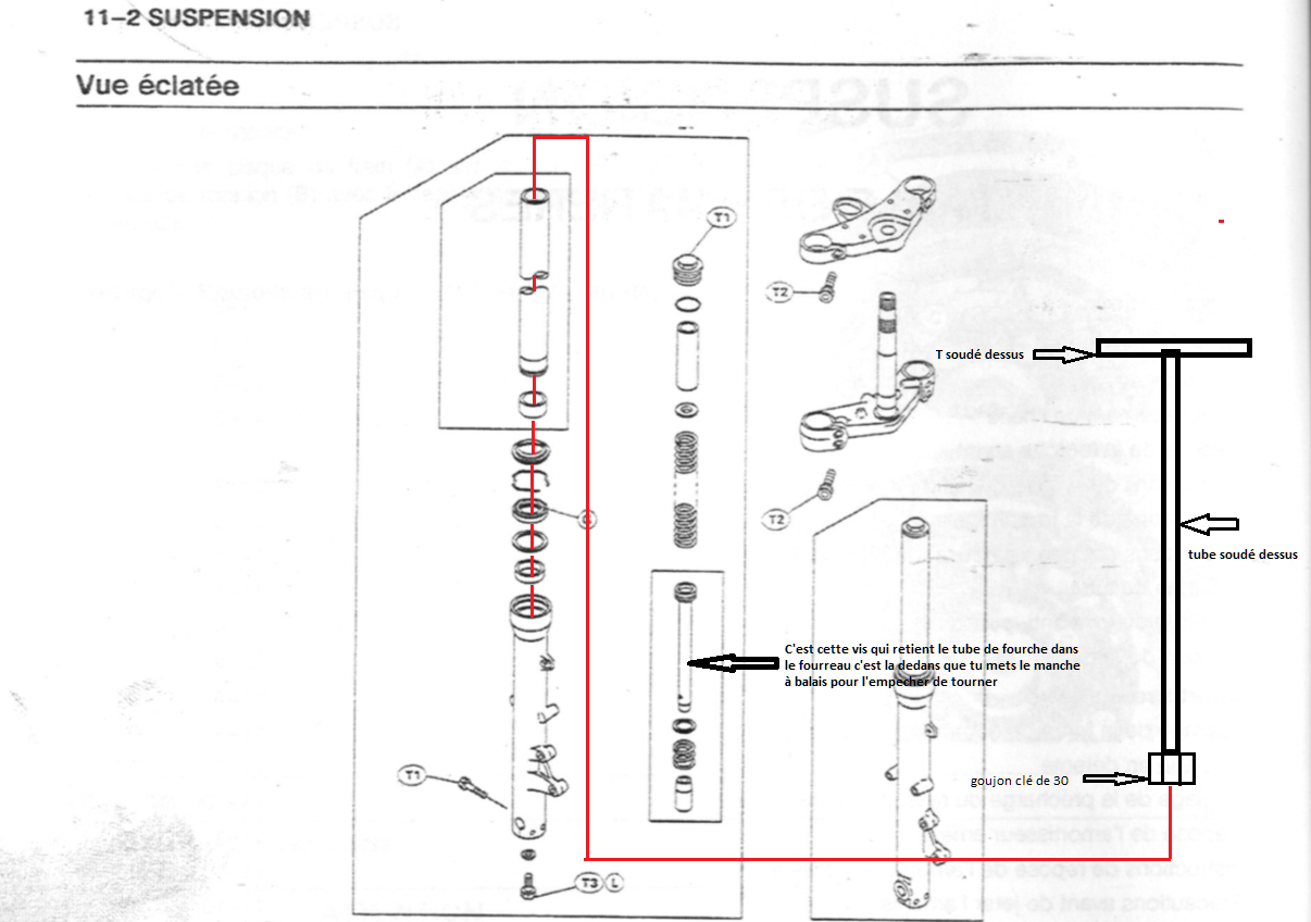

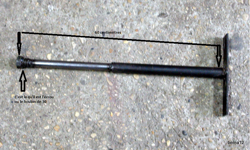

19 avril 2014 à 17h45 #86225Salut, La vis noire tu la soudes sur un tube de 60 cm tu mets un T à l’autre bout et ça te fait une clé pour démonter la vis hexagonale qui se trouve en dessous du fourreau de fourche.
J’espère que ça te parle . :prosit
20 avril 2014 à 9h01 #86246Salut zetienne tu as decoupe ta clef a :oeil de 30 et souder sur ta clef hantee?
20 avril 2014 à 13h38 #86254MDRLOL J’ai découpé la fourche dans le sens de la hauteur pour voir comment c’était fait, c’est comme ça que j’ai vu qu’il fallait un boulon de 30. :moque Pour le coup du boulon de 27 j’ai encore lu le fofo du 750, les deux bécanes ne sont vraiment pas faites pareil. Je devrais prendre la retraite dommage que j’y sois déjà. Alors amis Zéphyriens si vous démontez votre fourche de 1100, il faut mettre un écrou ou une vis de 30 au lieu du manche à balais dans le tube et pas ailleurs.
Est-ce que c’est clair. Aujourd’hui c’est pà¢ques alors Hips!!! :prosit :prosit :prosit

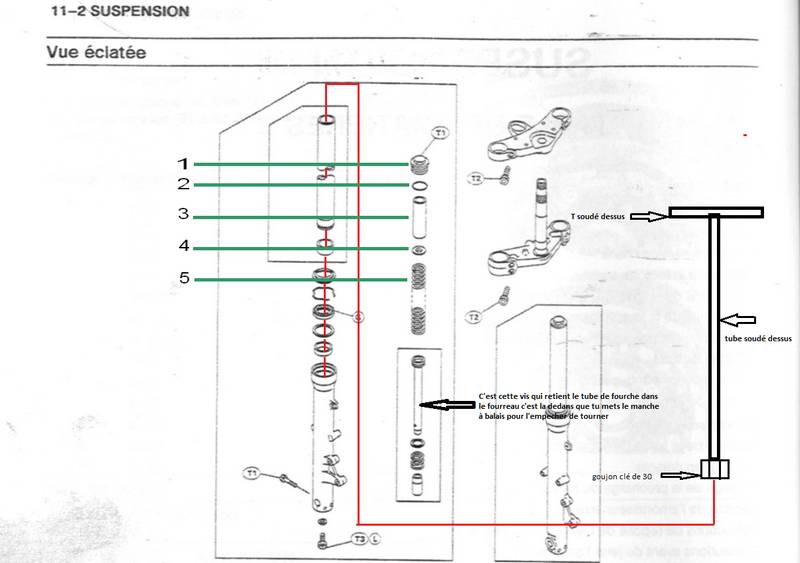

20 avril 2014 à 14h18 #86256merci zetienne, c’est clar i net ! Maintenant, j’en profite pour rebondir sur la fourche :beurk et demander: Lorsque l’on veut simplement changer les ressort ou mettre une ou plusieurs cales pour durcir la fourche, j’enlève (cf schéma ci-dessous): – 1 le boulon – 2 la rondelle – 3 l’entretoise – 4 une autre rondelle – 5 le ressort – on remet tout ça dans le même ordre avec un complément d’huile (ou même vidange et remplacement plus juste de la quantité d’huile). Pas plus compliqué que ça ? par contre, les cales se mettent en complément de la rondelle n∞2 ou n∞4 ? De simples rondelles supplémentaires métalliques standards…? de diamètre…?
Merci de vos lumières Beurk :fleurs
20 avril 2014 à 15h37 #86261Bjr; C’est pas franchement facile de déterminer ce qui pose pb : le ressort (donc partie suspension) ou la viscosité de l’huile (donc partie amortissement), ou les deux. De plus, ça dépend du poids embarqué, du style de conduite, des routes, de l’usure des éléments internes de la fourche etc etc. Faut faire des essais … Idéalement, une vidange de fourche – pour être sûr de son huile – ne fait pas de mal. Les huiles d’origine sont très souvent trop fluides; j’utilise une viscosité de 15 ou 20 sur quasi toutes mes mobs. Je positionne toujours les rondelles que j’ajoute au plus haut (dans ton cas au dessus de l’entretoise n∞3); c’est plus simple et le résultat est identique à une installation sous le ressort. De simples rondelles métal, d’un diamètre 1 millimètre inférieur à celui du tube vont bien. Mieux vaut en mettre plusieurs de 1 millimètre d’épaisseur, ça permet d’en enlever/ajouter juste une ou deux pour affiner le réglage. Pour faciliter le revissage du « bouchon »; mieux vaut que la roue avant ne touche pas au sol donc fourche totalement détendue via un cric sous le moteur. YAPLUKA
20 avril 2014 à 18h22 #86270Bonsoir, je vais mettre du 15, je ne sais pas ce qu’il y avait dedans.Je ne sais pas comment ça roule, je ne suis jamais monté dessus. Le cache poussière et le torique sont mort . C’est le circlips en rouillant qui a bouffé tout, donc je change tout. Pour les rondelles je rejoins CBX. Je m’a trompé, c’est joint spy au lieu de torique que je voulais mettre :prosit c’est les cloches chez moi elles ne sont pas encore revenues. MDRLOL
23 avril 2014 à 22h09 #86405En réponse à beurklesharicots (post 82557]merci zetienne, c’est clar i net ! Maintenant, j’en profite pour rebondir sur la fourche :beurk et demander: Lorsque l’on veut simplement changer les ressort ou mettre une ou plusieurs cales pour durcir la fourche, j’enlève (cf schéma ci-dessous): – 1 le boulon – 2 la rondelle – 3 l’entretoise – 4 une autre rondelle – 5 le ressort – on remet tout ça dans le même ordre avec un complément d’huile (ou même vidange et remplacement plus juste de la quantité d’huile). Pas plus compliqué que ça ? par contre, les cales se mettent en complément de la rondelle n∞2 ou n∞4 ? De simples rondelles supplémentaires métalliques standards…? de diamètre…?
Merci de vos lumières Beurk :fleurs”
Salut, Les pièces N∞2 sont les joints toriques montés sur le bouchon ;) Personnellement je te conseille de vidanger l’huile plutôt que faire un appoint. Au moins tu es sûr de ce qu’il y a et qu’elle est en état correct. Avec 1L tu fais les 2 tubes. Jusqu’à ce soir j’avais des cales sous les bouchons et de l’huile de viscosité 15. C’était pas trop mal par rapport a l’origine mais sur route irrégulière j’en prenais quand même plein les bras (en plus avec des guidons bracelets). Je viens de monter des ressorts hyperpro (huile fournie) et bien c’est le jour et la nuit ! C’est super confortable, et au freinage la fourche ne s’enfonce pas directement. Remarque : en faisant la vidange j’avais une huile grise d’un coté et verte de l’autre :blink:
