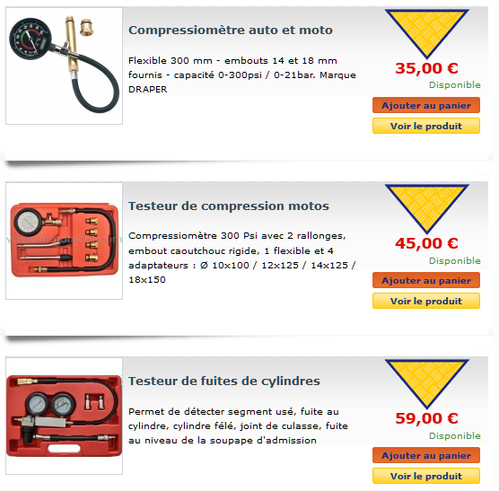

    Salut mick, tu achètes ça ou ça ou les deux, c’est pratique ça vaux l’investissement et tu en apprends beaucoup sur l’état de ton moteur. je ne sais pas si je peux faire de la pub celui du milieux c’est ce que j’ai, il s’adapte à toutes les bougies. Une soupape qui fuit, tu l’entends ça pète dans l’échappement ou dans le carbu et ton cylindre ne reste pas froid. Bonne journée.

    Bougie même pas humide , ça sent la sécheresse !C’est l’épuisement du gisement de pétrole . Avant de partir tête baissée dans un problème de soupape , je reprendrais quand même la phase carbu : démonter le manchon boite à air/carbu du 3 , démarrer le moteur , pulvériser du start pilote ou essence avec vaporisateur dans le corps de carbu , voir si la température monte dans le 3 . Si oui , reprendre l’intégralité du circuit d’alimentation du 3 ; si non , passer à la compression du cylindre avec un compressiomètre comme conseillé par Zétienne le Zorro du Zéph
