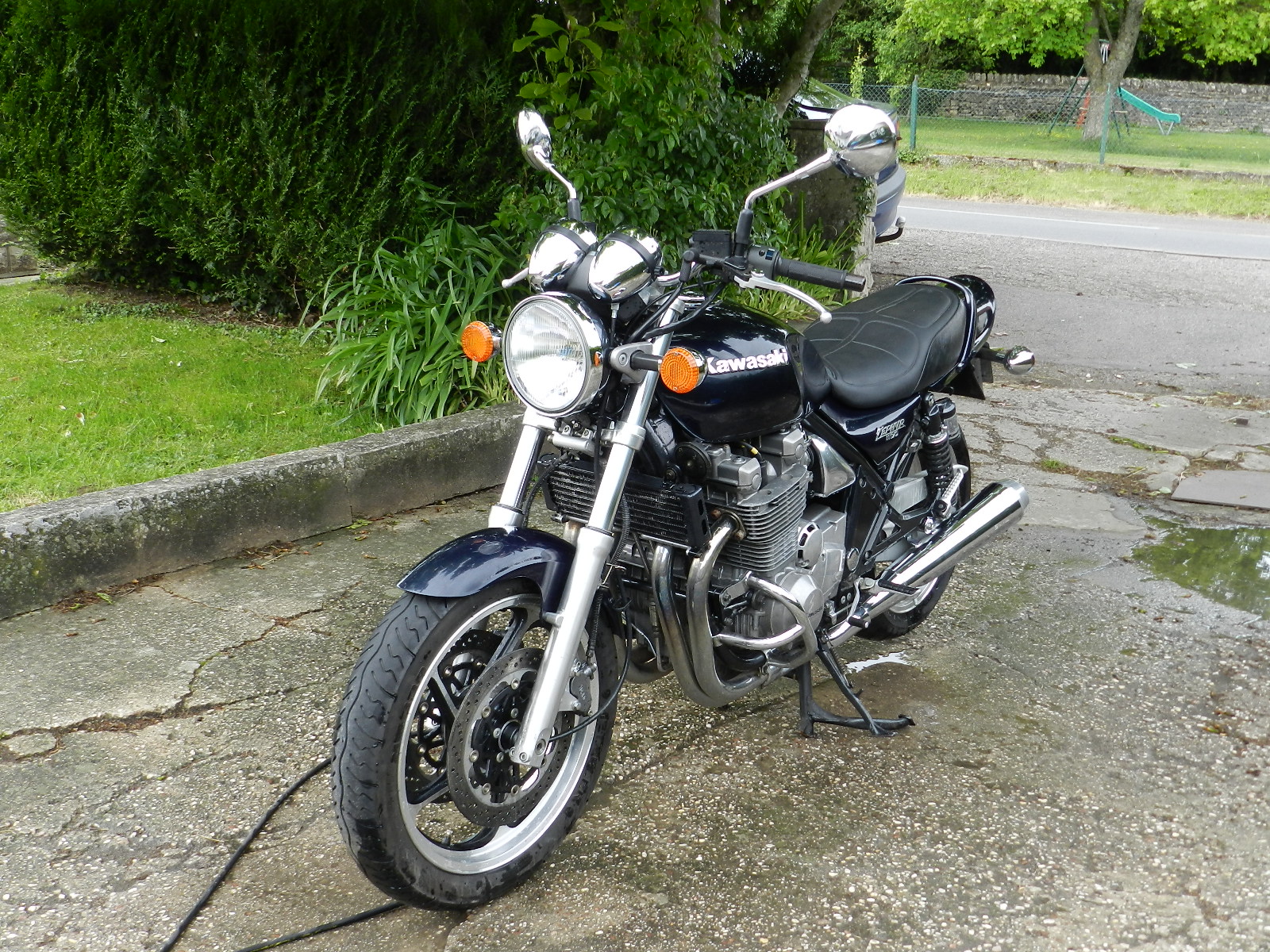

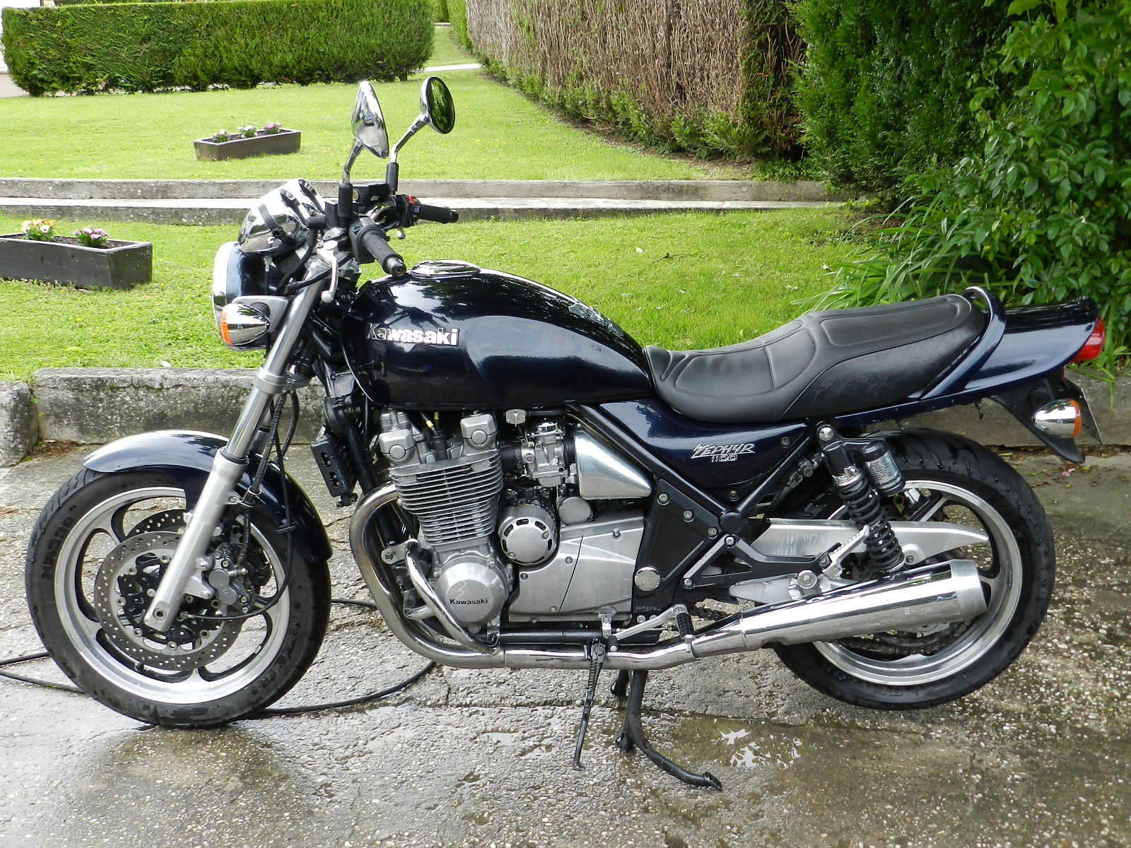

    Salut,toute la communauté, j’ai résolu le problème, j’avais démonté la rampe, ultrasons, réglage à deux tours 1/4 des vis de richesses, membranes en bon état. Le truc tout con qui te fais chercher: les récipients qui se vendent comme réservoirs auxiliaires, ben ils n’ont pas de trous sur le bouchon ça fait que l’essence ne descendait pas bien dans les cuves. Maintenant elle démarre au quart de tour, à froid sans starter et à chaud il ne faut pas donner de coup de gaz. Voilà je vais synchroniser tout ça et je m’attaque aux joints spy de fourche. Finalement ce n’était pas si compliqué. Bonne journée et :merci de votre aide. :prosit
    #87017
    :motovole , :merci , Voilà, c’est fini un dernier coup de flotte et je la rends à son proprio. C’est difficile, on s’y attache à ces bêtes là. Bonne journée à tous, et peut-être à un de ces jours, merci de votre aide.
