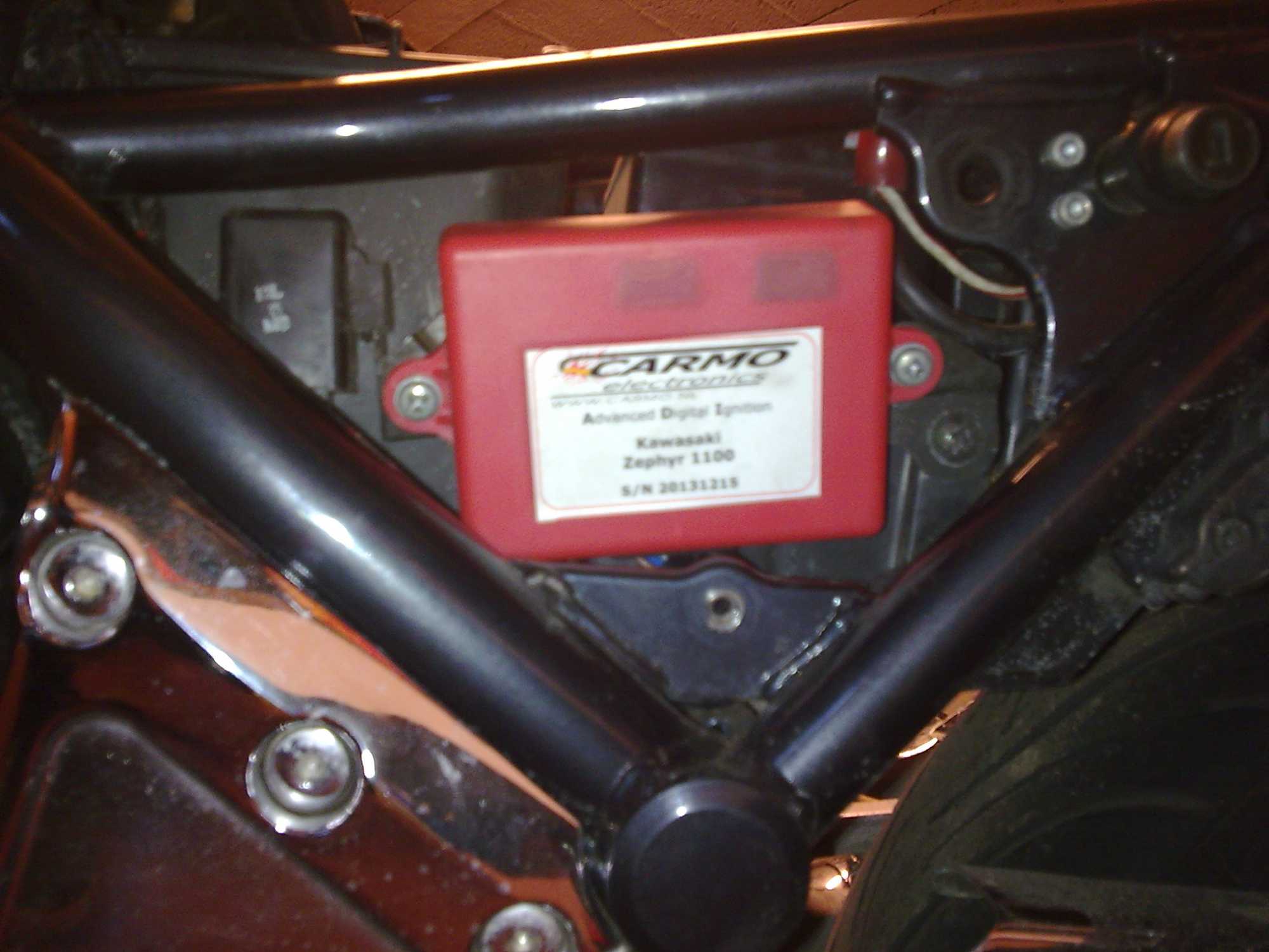

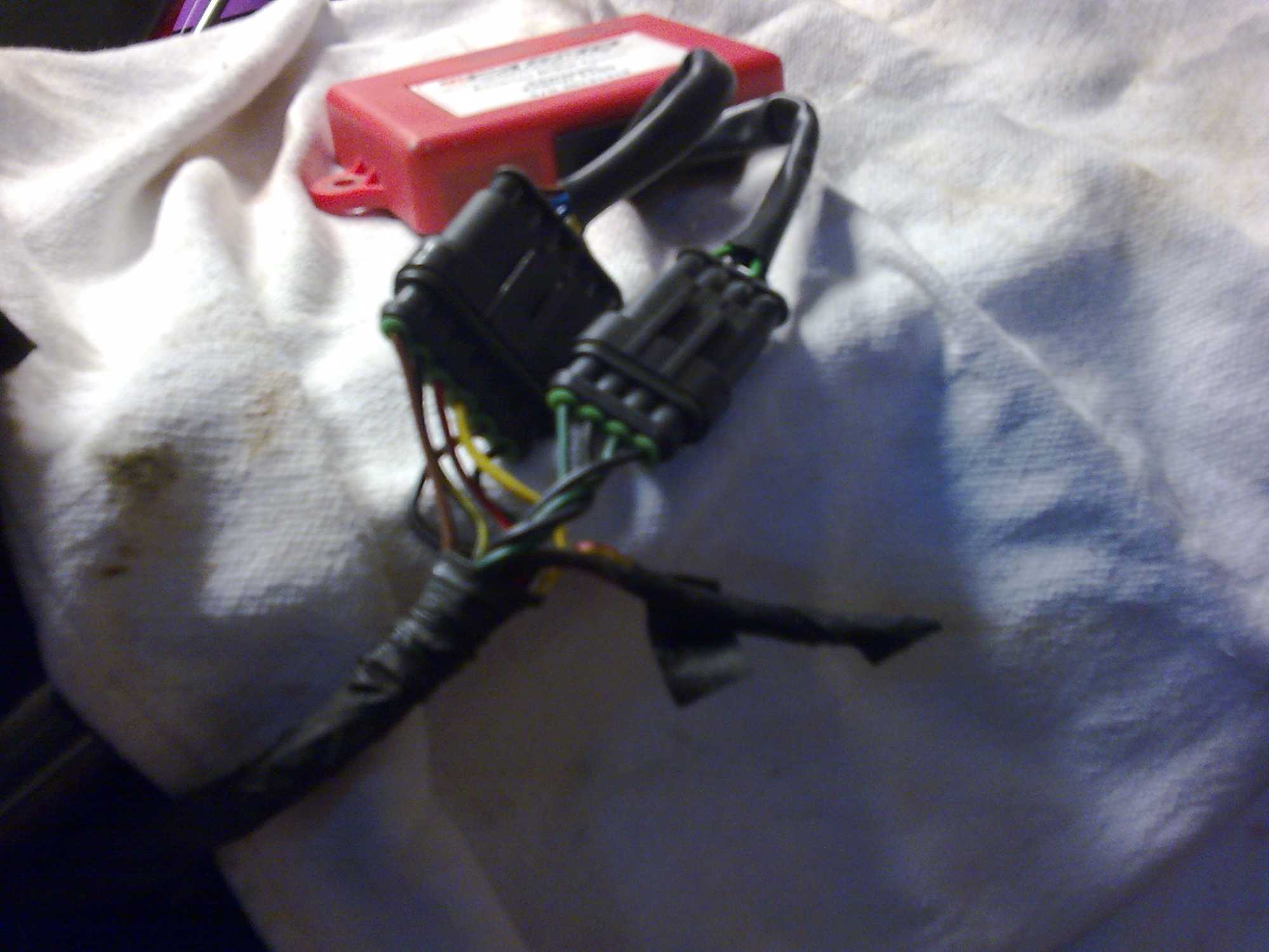

    A votre service sieur Zétienne . Ceci dit je doute que ces photos t’apprennent grand chose .Comme tu le vois , on vient se reprendre sur les fixations du boitier d’origine et il reste quelques fils qui ne sont pas connectés sur le nouveau boitier ( scotchés entre eux sur la droite du cà¢blage ) Après le poids des mots , le choc des photos :

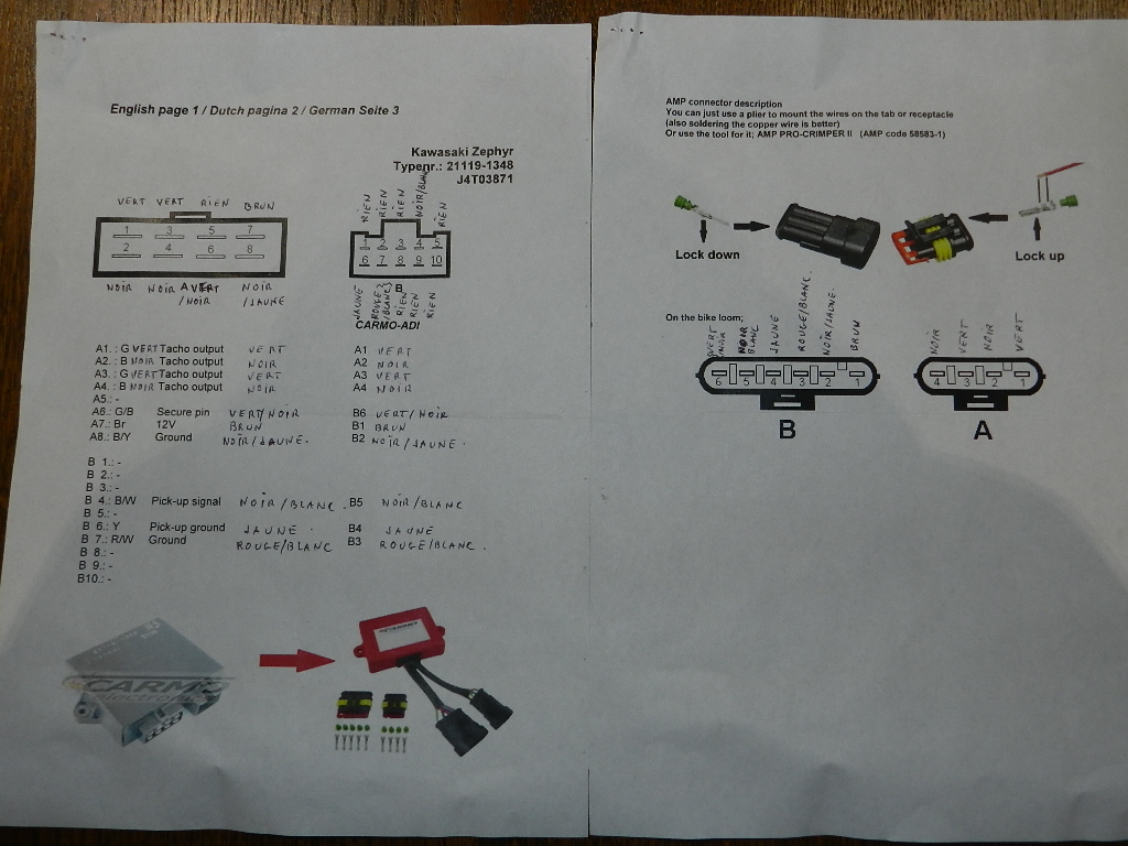

    Super ! Rappelle toi surtout que sur le plan de branchement le connecteur A de Kawa est numéroté de gauche à droite sur la première ligne de cosses puis de gauche à droite sur la deuxième ligne de cosses , alors que le connecteur B est numéroté de haut en bas en partant de la gauche .Quand on est parti à rebranché , il y a un risque de ne pas s’en apercevoir assez tôt . Sinon , tout est très simple ! Bon courage .
    #86111
    Bonsoir, briconaute. D’après ce que je comprends, les quatre fils qui vont aux bobines se branchent sur 4,3,2,1 du A du boitier, 4 noir, 3 vert, 2 noir, 1 vert, et le B, de gauche à droite: 6 vert/noir, 5 noir/blanc, 4 jaune, 3 rouge/blanc,2 noir/jaune, 1 brun. Voilà comment mes boyaux de la tête captent çà. Demain je vais à la casse du coin, je récupère des fils de mêmes couleurs et je mets des raccords avec de la gaine thermorétractable pour ne pas couper le faisceau d’origine. bonne nuit, la suite au prochain n∞ :prosit
    #86118
    Ce que je voulais dire c’est ça :
    #86122
    Salut, si je compare ta photo avec les détrompeurs en dessous on arrive dans le même sens des couleurs que mon dessin. Regarde bien on tombe à la même conclusion. C’est vrai que ça parait compliqué comme tu dis mais au final ce n’est pas si difficile que ça. Toi quand tu l’as monté tu es tombé bien du premier coup?. Merci de ta collaboration. Bonne journée à plus. :prosit Non pas le matin, Bon café.
    #86132
    Je suis tombé bien du premier coup ( c’est magique d’entendre son moteur repartir à la première sollicitation du démarreur ) .Mais justement quand je suis passé du connecteur A au connecteur B du faisceau d’origine, j’ai eu un moment de flottement dû au changement du sens de la numérotation . J’avais pris le parti de cà¢bler dans l’ordre du connecteur Carmo (A1 A2 A4 …B1 B2 B3 B4)en allant chercher le cà¢ble correspondant dans le faisceau d’origine pour ne pas avoir à connecter un cà¢ble au milieu de celui de gauche et de droite , compte tenu de la relative faible place entre deux cosses . J’attends ton verdict avec impatience
