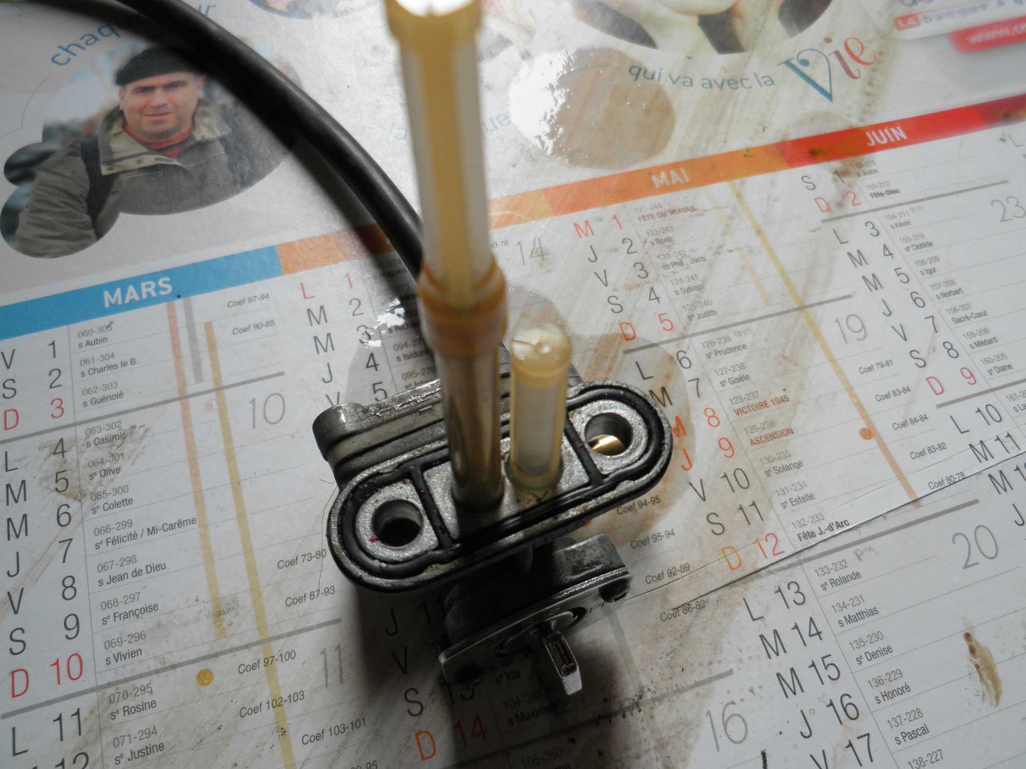

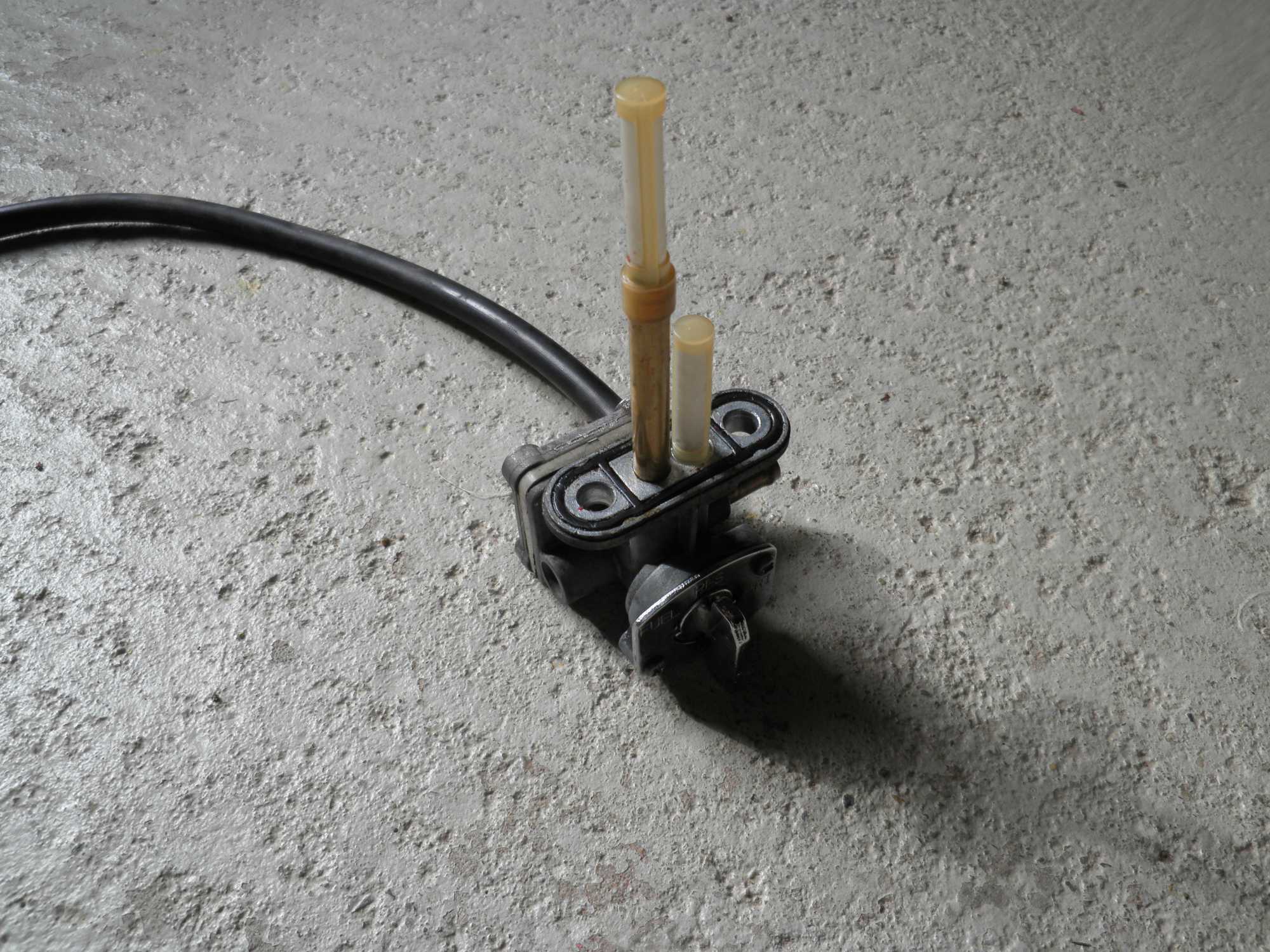

    Quand j’ai démonté le robinet , il me paraissait assez propre,j’ai démonté la platine qui est derrière , tout était propre , et l’essence coule bien photos prises avant nettoyage, je vais éxaminer les pipes d’admission
