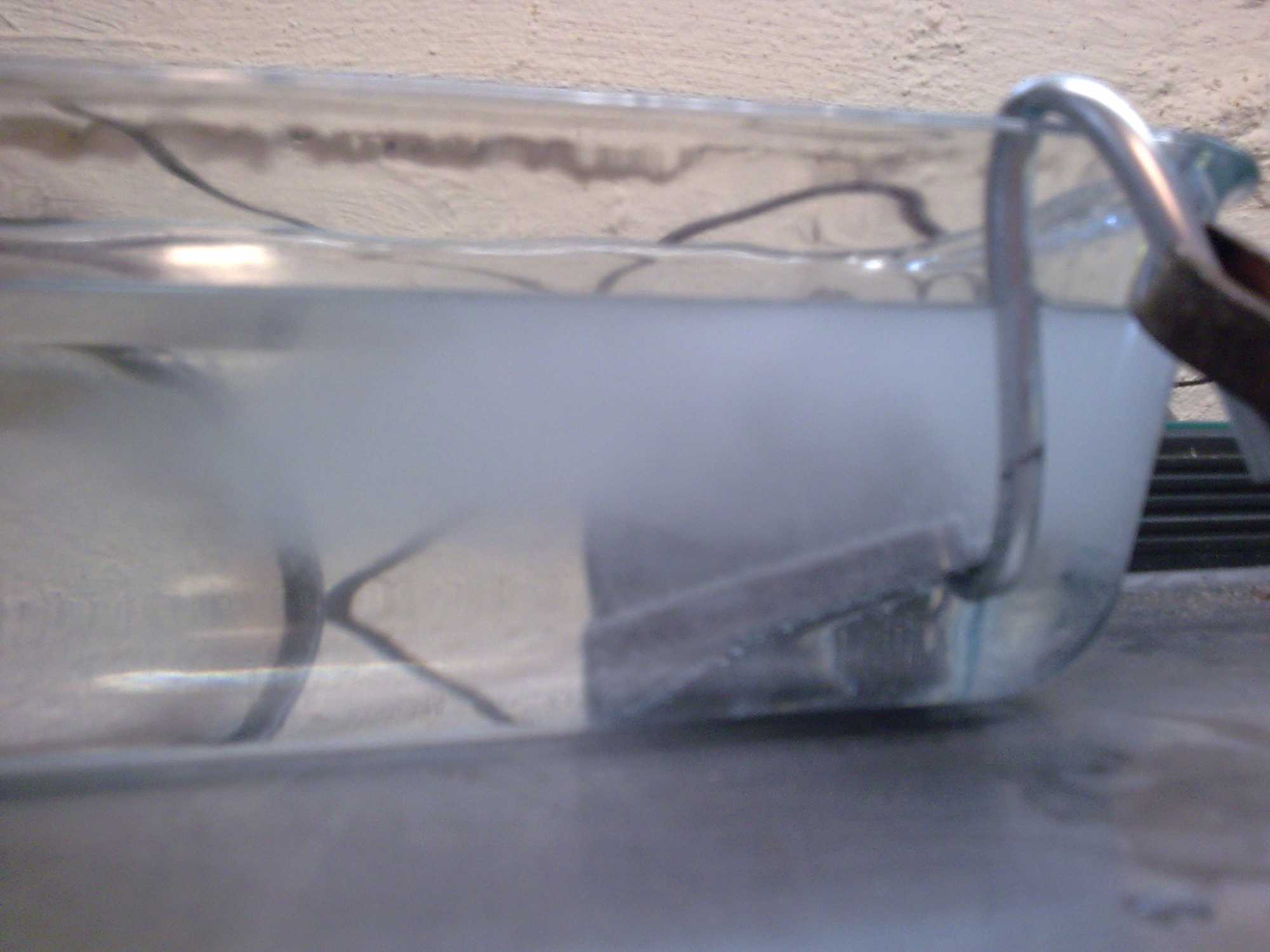

19 mars 2014 à 15h53 #85429« Fastoche » que je m’ suis dit comme ça . C’est décidé , je le teste . Je suis descendu à Espace Emeraude à Monfort pour acheter une baguette alu et un litre d’acide sulfurique . J’en ai profité pour acheter une baguette de pain et un litre de rouge pour mon pique-nique . Quand je suis revenu , je me suis rendu compte que j’avais oublié un bac à acide , une casserole et une bouteille d’encre . Le flemme de retourner . J’ai dit à Françoise : « c’est ma journée de bonté , je te prête ma carte bleue pour la journée si tu la passes à Rennes . Elle s’est méfiée mais elle a dit OK Quand elle a été partie j’ai pris un plat à cake en verre et une casserole inox dans la cuisine et j’ai trouvé dans son bureau une bouteille d’encre bleue pour son stylo à piston . Sur mon établi , j’ai fait mon mélange eau-acide que j’ai versé dans la plat à cake et j’y ai installé mon crochet en alu et ma mine de crayon de charpentier , que j’ai branchés au chargeur de batterie . J’y ai déposé une cuve d’un vieux carbu poncée et dégraissé . Ca a fait des bulles tout de suite et au bout de quarante minutes le mélange du bac était gris dégueulasse . J’ai sorti la cuve , toute terne , gris foncé . Rinçage , puis plongeon dans la casserole d’encre . J’ai mis à bouillir sur la cuisinière pendant cinq minutes . Sortie , rincée , la cuve est …gris bleu lavasse et terne ! Puis j’ai nettoyer la cuisinière toute mouchetée d’encre bleue bouillie. Du coup , j’ai niqué l’éponge , et la casserole Quand au plat à cake je crois bien que je vais l’enterrer dans le jardin. Je ne sais pas vous , mais moi elle remarque tout de suite si j’ai fait un truc pas clair et le coup du plat à cake , c’est sûr que ça ne va pas passer . Je n’ai plus qu’à redescendre à Montfort pour racheter un plat ,une casserole,et une éponge . Avec la petite robe de printemps , le nouveau ratatouille patates qu’elle aura trouvé chez Boulanger et la ré-édition complète des cahiers du cinéma qu’elle aura dénichée chez le libraire de la rue Hoche , la journée va me coûter un bras ! Tout ça pour une cuve de carbu gris-bleu lavasse dont je n’ai rien à foutre ! Vraiment Doc Zéfiroff , je ne te félicite pas d’introduire de telles idées dans nos pauvres esprits fragiles et maléables. Bon je vous laisse quelques photos souvenir : La belle cuve du départ
Le début de la réaction
La fin de la réaction
La cuve pourrie de la fin
La tête de ma femme ce soir
19 mars 2014 à 17h39 #85431Bonsoir; L’anodisation est simple en théorie, mais en pratique les dosages/durées etc sont très précis. L’auteur du tuto dit d’ailleurs que seuls des tests successifs permettent d’affiner les « réglages » Ceci explique peut être cette Bérézina bretonne ? :contris
20 mars 2014 à 9h31 #85442Merci Briconaute de nous avoir bien fait marrer avec ta décoction de jus de Schtroumpf! Cbx a sûrement raison, cela ne paraît pas relever d’une science exacte! A moins qu’il ne s’agisse d’une sorte de légende urbaine, entretenue par les marchand de crayons de chantier, d’acide et de colorants! :) Bon, rangez vos cahiers, la prochaine fois on parlera de la Pierre Philosophale!

21 mars 2014 à 16h31 #85494Reprenons ! le bac , la min e de crayon , l’acide, etc… Là , il s’agit d’anodiser une prise de remorque en alu . J’ai décidé de ne pas aller jusqu’à la phase coloration à l’encre . J’ai démaré l’anodisation à 6 volts pour tomber sous les deux ampères . Temps d’incubation trente minutes . Sortie du bac , rincage à l’eau claire . Aspect gris foncé , terne . A l’ongle le sel d’alu se décolle de la prise . Brossage à la brosse d’ébéniste ( en cuivre)pour décoller le dépot . Lustrage au pull cachemire Kenzo ( si vous n’en avez pas à cinquante ans , vous avez raté votre vie…).Bon lustrage rapide avec votre vieux chiffon à chaussures . Résultat nickel !!! Anodisation aspect naturel réussie ! Brillance extra .
A gauche avant brossage et lustrage , à droite après . Vas y , Doc , fais mieux pour voir !
