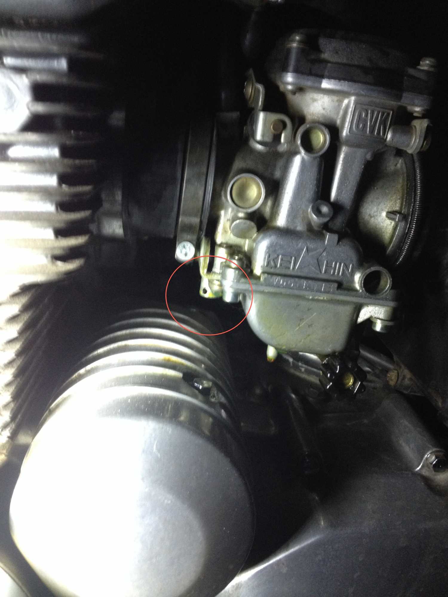

    Voila une photo… J’ai mis en rouge l’endroit d’ou sa « suinte » est-ce cela le trop plein? Merci d’avance

    Amis de la poésie, bonjour !!!! Kosak : c’est très très probablement le joint de cuve qui est en cause si ça fuit effectivement de là (et pas de plus loin et que ça fini par couler à cet endroit); Avec un tout petit tournevis, et de la patience, tu peux enlever les 4 vis qui tiennent la cuve pour vérifier l’état de ce joint. J’ai l’impression que les 4 vis d’origine ont été remplacées par 4 BTR (donc ça aurait déjà été démonté) donc ce sera bcp plus facile à faire.
