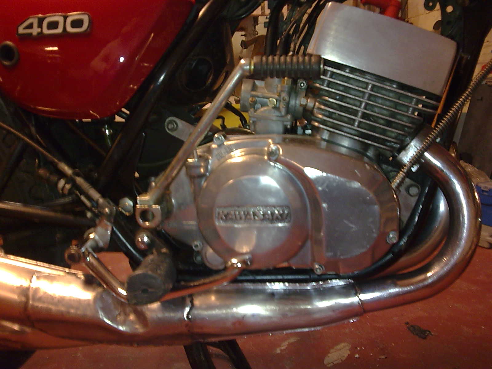

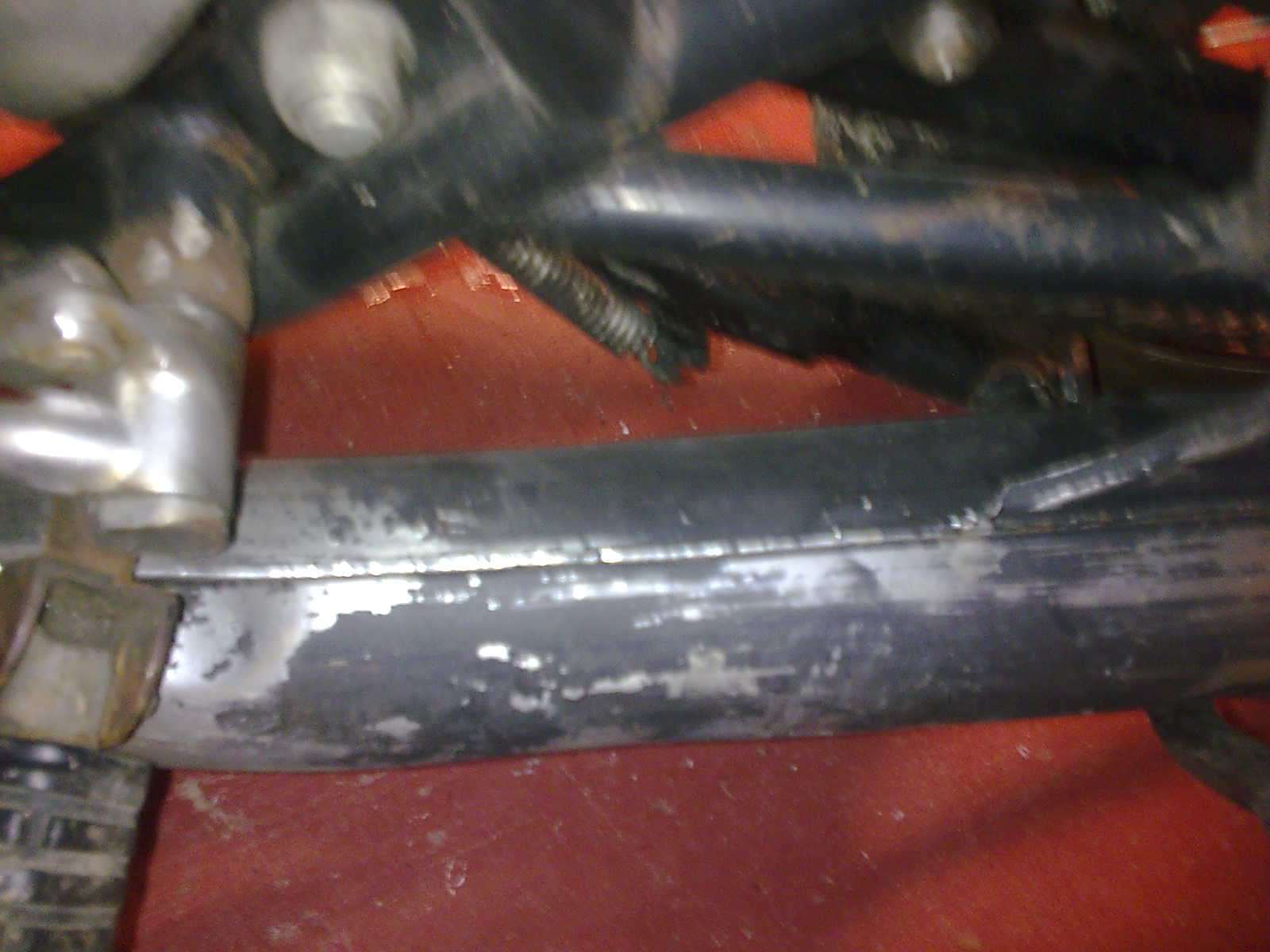

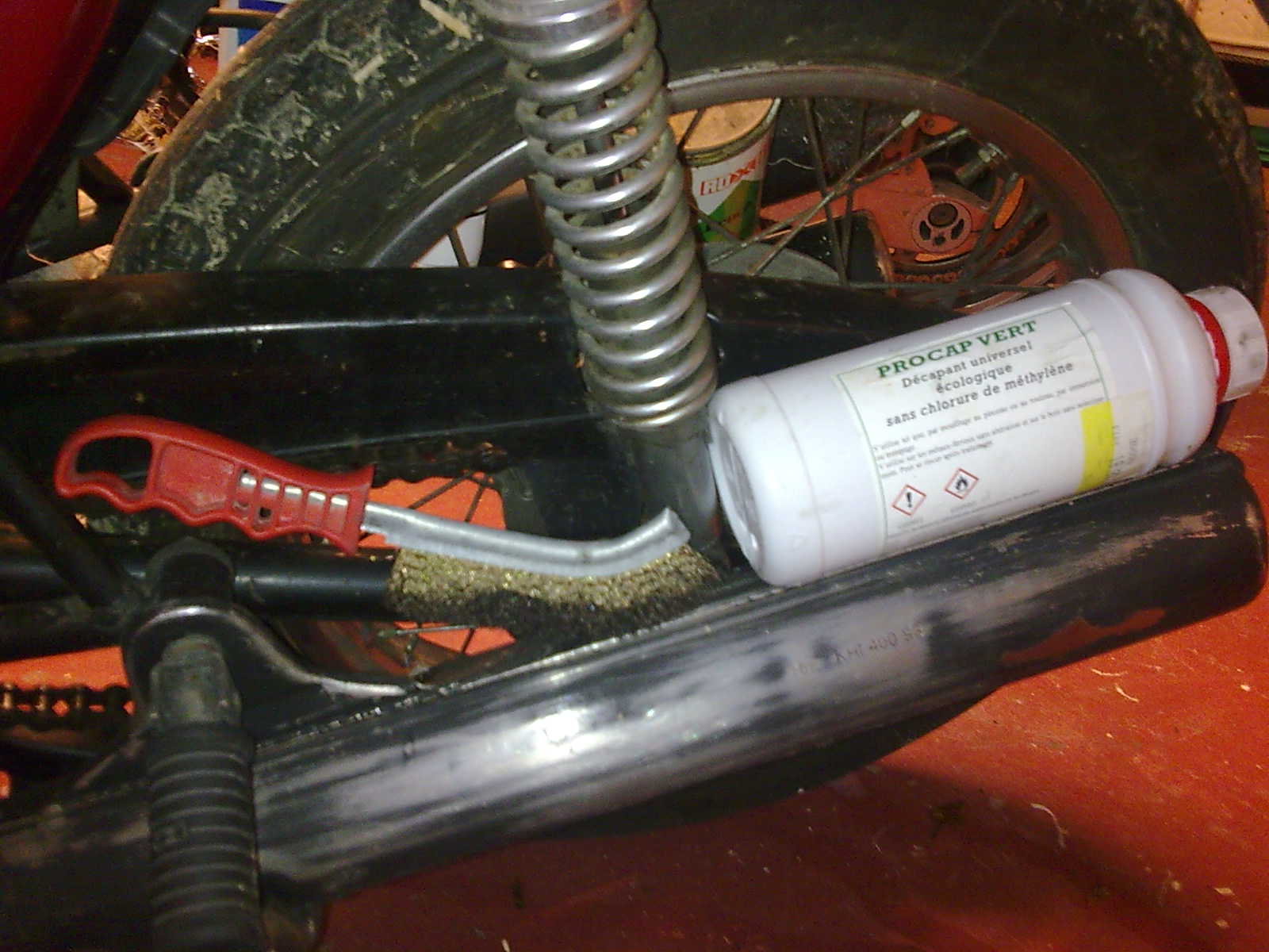

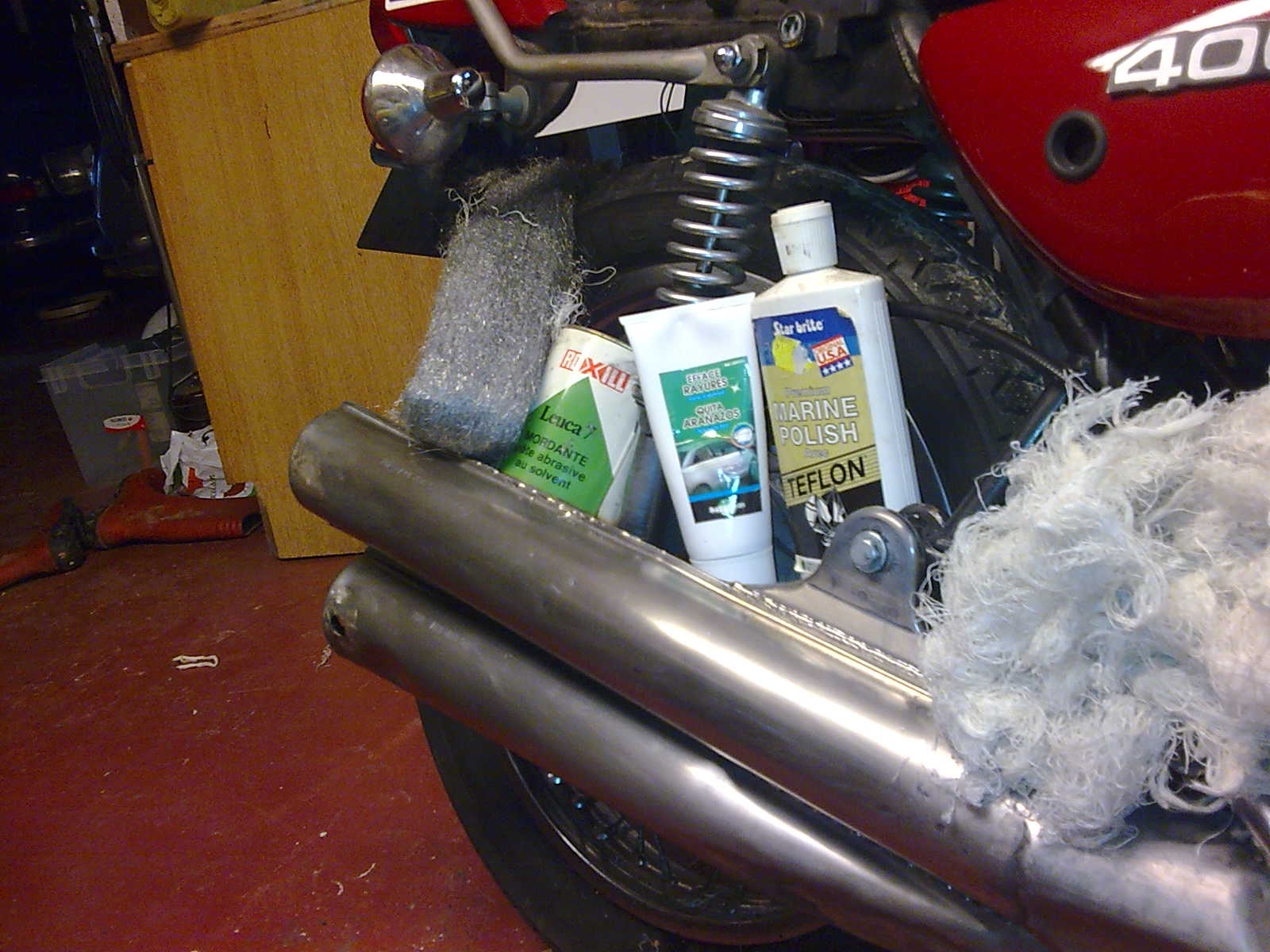

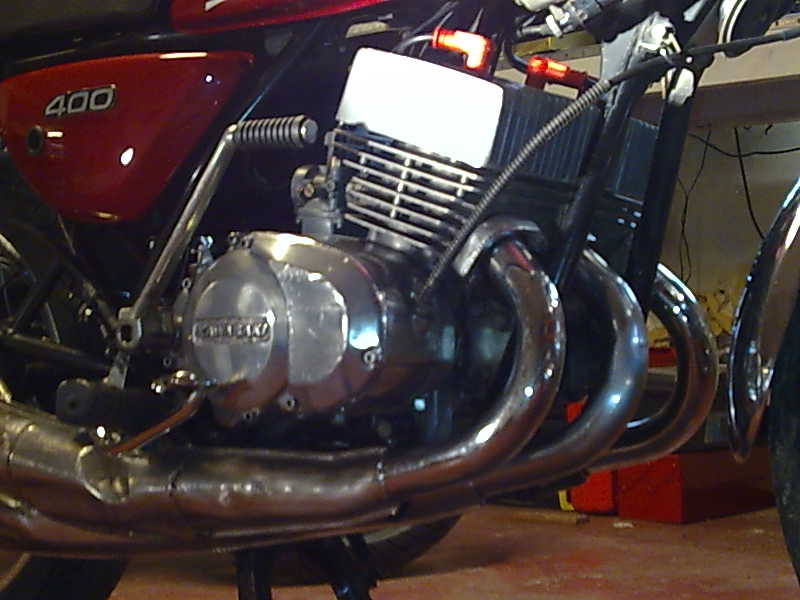

    Phase préalable Peinture haute température très résistante Phase 1 Décapage Décappant Procap ( réseau professionnel peintre ou menuisier , quincaillerie de gros ) Application au pinceau et macération peandant 15 minutes environ sous film alimentaire plastic Griffage de la surface à la brosse métallique Phase 2 Abrasion et surfaçage Abrasion à la paille de fer et pate mordante carrossier ( sur l’ensemble du pot ) Application au chiffon de pate anti rayure carossier ( sous la pate de fixation du pot exclusivement pour visualiser la différence) Application à la mèche d’ébéniste de pà¢te téflon marine .( idem , sous la pà¢te de fixation ) Lustrage à la mèche sèche Quand tout sera fini je posterai le résultat final

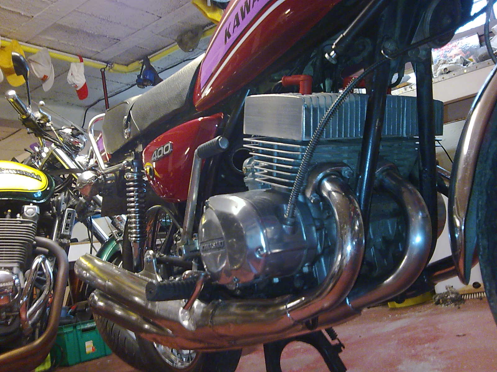

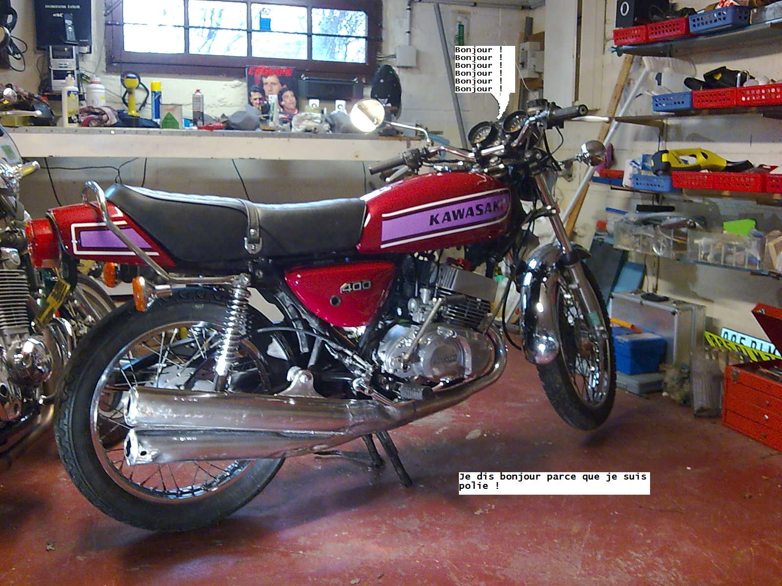

    Ouais , je sais c’est pourri comme humour , mais moi , ça me détend ! C’est pas complètement clinquant mais j’ai le résultat souhaité : une petite vieille bien conservée . A vous de juger :
    #83776
    C’est plus que bien conservé. Chapeau. Et j’adore la couleur. C’est d’origine ?
