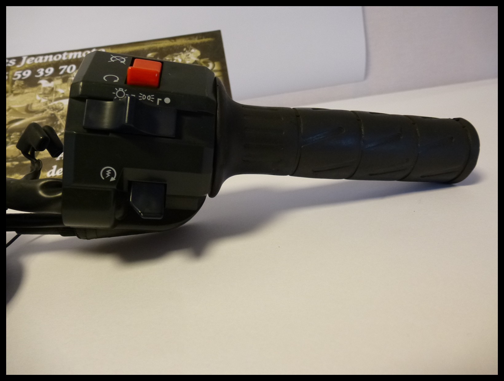

    Bonjour à toutes et tous. Sachant que les commodos sur les trois cylindrées ont la même référence sur cm….. Mais un commodo de 11 peut il s’adapter sur un 550 voir un 7 et demi. Et inversement, les fiches de connexion son les même???????.

    C’est les mêmes références, donc c’est les mêmes branchements !!!

    Bonjour Je vais essayer les commodos de la 750 :oeil

    Pour info, les commodos des trois cylindrées se montent, connectiques et diamètre intérieur, c’est du plug and play, et confirmer. Commodos de 550 vont sur 750 et 11 etc…..

    celui de la kawa 500 er 5 se sont les mêmes :super

    Bon bon j ai remonte les commodos de la kawa 500 er5 nickel sur mon 1100
