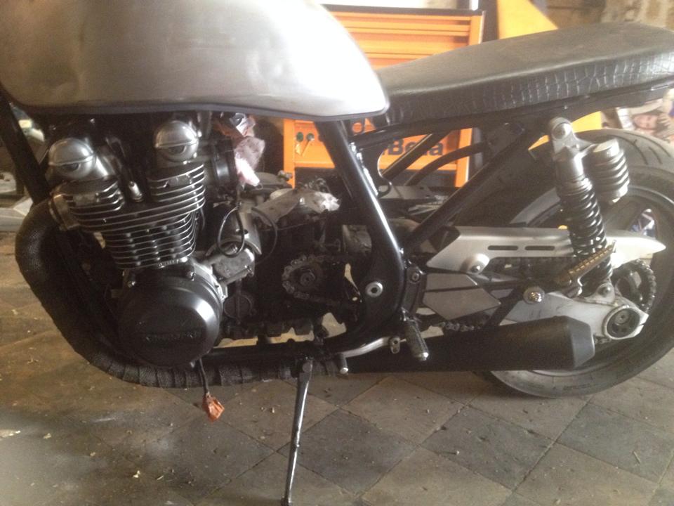

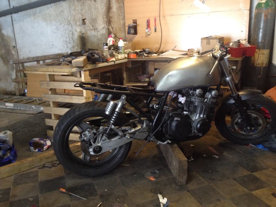

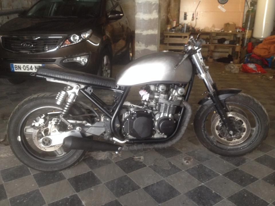

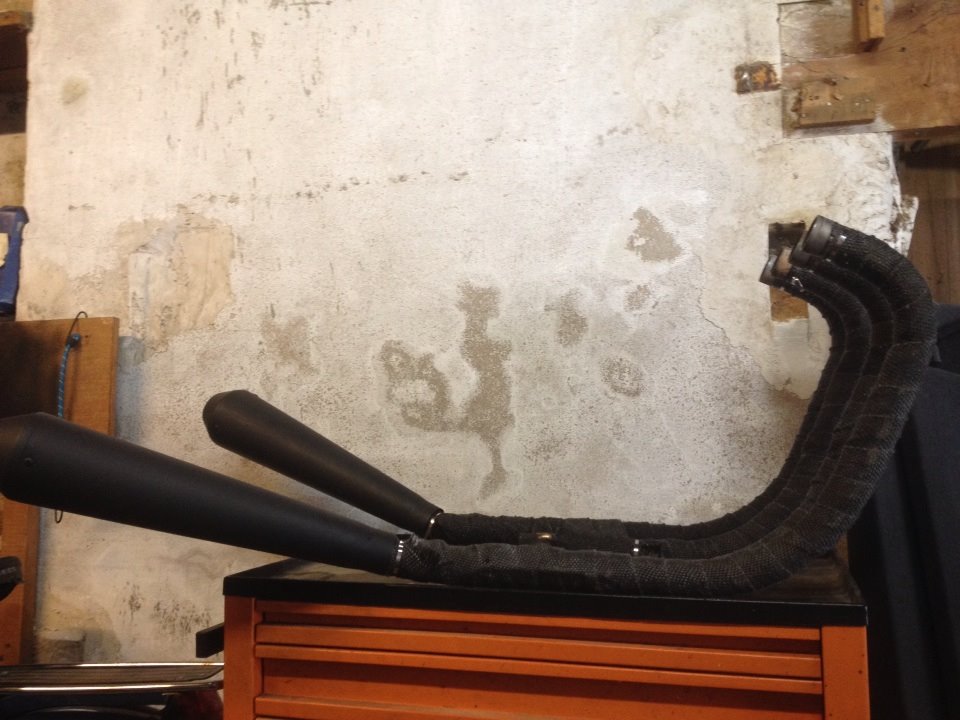

    #88475
    Yes, pour les gicleurs de ralenti c’est prévu! :) Alors la suite! J’ai commencé a un peu tout remonter, je voulais absolument la voir sur ses deux roues! du coup voila: CA ME PLAIT! Ensuite, étant donné que j’ai reçu la bande thermique j’ai fini les collecteurs! (tant pis pour les joint apparent.. je roule pas souvent sous la pluie :p) Mais j’ai oublié les brides chez mes parents du coup j’ai pas pu les monter :'( Enfin voila. A un moment il va falloir se mettre au fuseau électrique et j’ai pas hà¢te… Je pensais remplacer les vis des carter moteur par des vis anodisé or. qu’en pensez vous? (sachant que je compte trouver des amorto à gaz or et noir.)

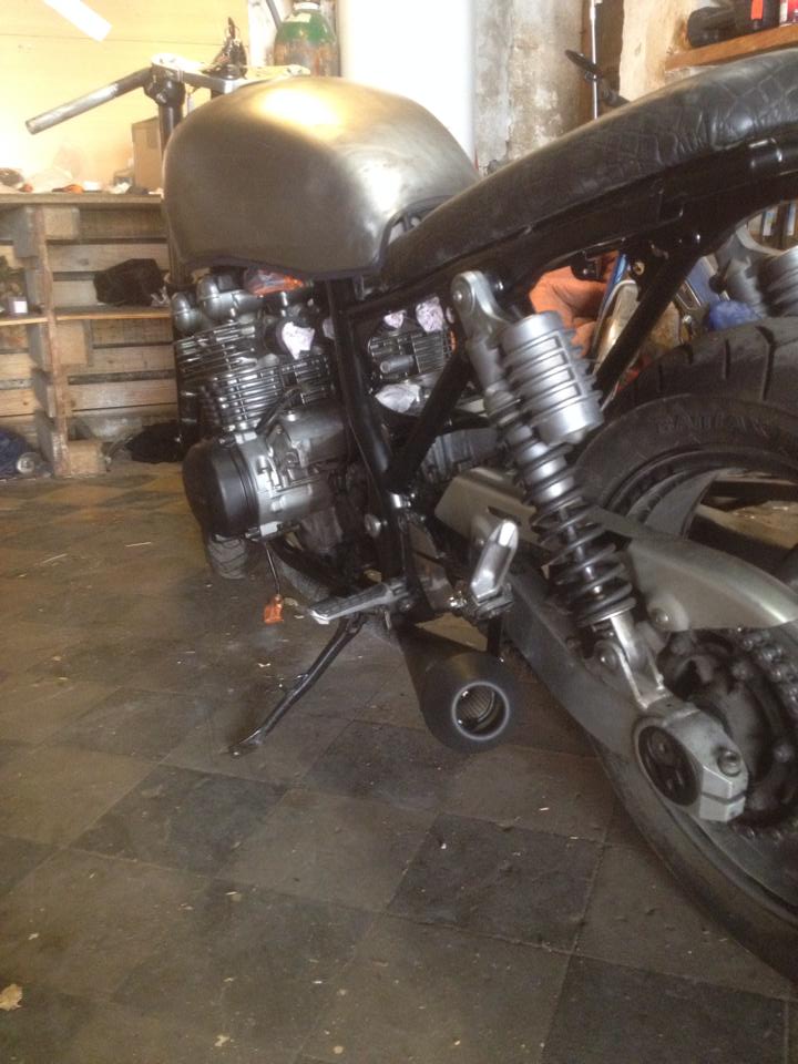

    #88701
    salut! c’est parti pour la mise en place de la ligne d’échappement! J’avais pas pensé que ça puisse être aussi chiant… J’ai galéré un bon moment a mettre les joint en place sans qu’ils tombent.. J’ai du monter l’avant de la moto sur 2 palettes, faire tenir tout ça en équilibre afin de placer les collecteurs correctement! xD Mais j’ai réussi! et j’ai également réussi à adapter les silencieux comme il faut! (la béquille touche même pas le silencieux gauche!) voila le résultat! Bientôt la repose du faisceau électrique avosordres

    #88705
    Avec ta selle plongeante sur le réservoir tu vas constamment glisser, faudrait peut être abaisser l’arrière ou revoir ta selle, sinon pour faire tenir les joints de pots, je met un peu de pà¢te à joint sur le plat du joint et ça tient dans la culasse le temps de remettre le colecteur. ;)
