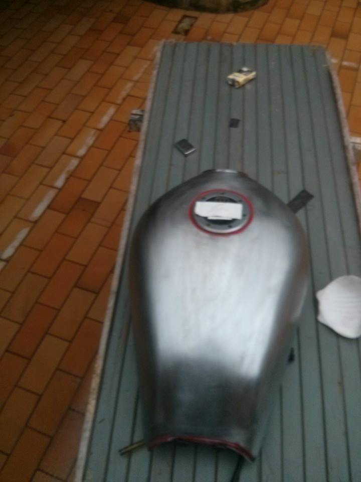

    Salut a tous! Ca fait longtemps que je n’ai pas re-posté sur ce forum! J’ai très peu avancé sur le zeph’.. Avec les fêtes et le beau temps du sud j’ai pas réussi a me plonger corps et à¢mes dans le projet. Voila ce qu’il y a de nouveau: J’ai trouvé des durit avia pour le frein avant, J’ai également trouvé une paire de bracelets, indispensables. J’ai obtenue les réglages des carbus et la réf’ des cornets K&N à mettre sur ma brêle grà¢ce à un zéphyrien duboncoin. et ça je pense que ça m’aidera. d’ailleur je vous les mets ici si jamais ça interesse l’un d’entre vous ;) cornets référence 2372. Les gicleurs principaux: réalésé de 20 points ( les 4). Il faut aussi réaléser les gicleurs de ralenti de 4 points , apres une syncro. J’ai vu une annonce pour des jantes a rayon de zeph’. j’me suis dit « GENIAL » et puis j’ai vu le prix.. 1000ç. Bon ben j’attendrai un peu alors. Et pour finir j’ai passé énormément de temps à poncer mon cadre et mon réservoir. J’ai commencé par poncer le cadre à la main… (pas moi sur la photo, j’avais trouvé de la main d’≈ìuvre ;p) j’ai vite déchanté et ai acheté les brosse rotative à fixer sur la perceuse. Même ce procédés a fini par me décourager. Je me suis donc mis à la recherche d’un sableur dans ma région et j’en ai trouvé un qui me propose le sablage du cadre a 40ç. que demander de plus.. Pour mon cadre je pensais le sabler et le vernir. lui laisser un coté brut; avez vous des expériences de ce coté la? (tenue du vernis, oxydage sous le vernis etc.). Et Enfin le réservoir que j’ai fait à la main et qui m’a également pris du temps: Une idée d’un bon vernis pour mon cadre et mon réservoir? Merci et A+ V

    Jolie le reservoir ! essai de garde le coté brut ça peux donner un look sympa. Pour le cadre j’ai vu des prepa non peinte avec seulement un vernis mais je ne suis pas sur que la durée de vie soit aussi bonne qu’un peinture epoxy.
    #83930
    Oui c’est le problème. et j’ai aussi vu des cadre (de vélo..) juste verni, et au bout de quelques temps, des trace de rouille apparaissaient sous le vernie.. pour un réservoir c’est pas trop grave je peux toujours le démonter et le polir/vernir mais pour un cadre c’moins pratique. Après, le cadre sera sablé, si c’est avec un grain fin peut être que ce sera plus résistant à la corrosion.. a voir avec le sableur. Le réservoir restera en l’état. je vais laisser les traces de ponçage (relativement fines quand même), l’effet brossé lui donne de jolis reflets en fonction de la lumière. Ah oui aussi, je suis emmerdé pour poncer le liseret rouge tout autour du réservoir. du coup je pensais peindre cette bande en noir. ça marquera le contour et ça cachera la peinture que je n’ai pas réussi à gratter :p et vu que le moteur sera noir ça devrait pas choquer.
    #83931
    j’ai repeind un réservoir il y a peu et utilisé un vernis en bombe de marque JULIEN spécial corosserie pour l’instant pas de p mais dés que j’ai une goutte d’essence, j’éssuie.
