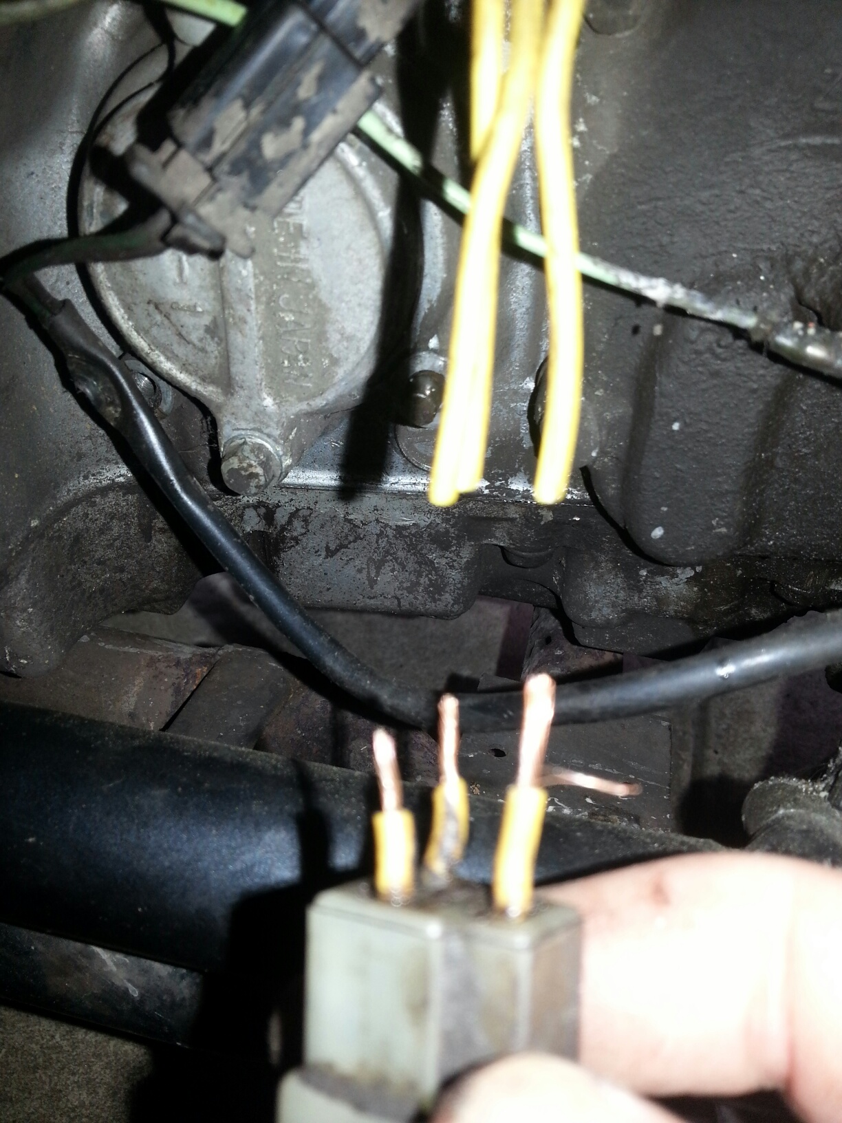

Bonjour à tous, J’ai un souci sur ma zéphyr 750 avec la batterie qui se décharge en moyenne en 1 semaine (je fais une 20aine de km par jour avec). La batterie a moins d’un an, je viens de la faire tester là où je l’ai achetée (Midi batterie à Montpellier) et pas de soucis de ce côté là. J’ai remarqué qu’en plus les phares clignotent quand je mets le clignotant. Est-ce qu’il s’agit bien d’un problème de masse (la moto est restée pendant 3 ans dehors sans rouler, donc possible que certaines connexions aient rouillé…)? Par où faudrait-il commencer pour identifier d’où vient le problème ? Merci à tous pour votre aide
