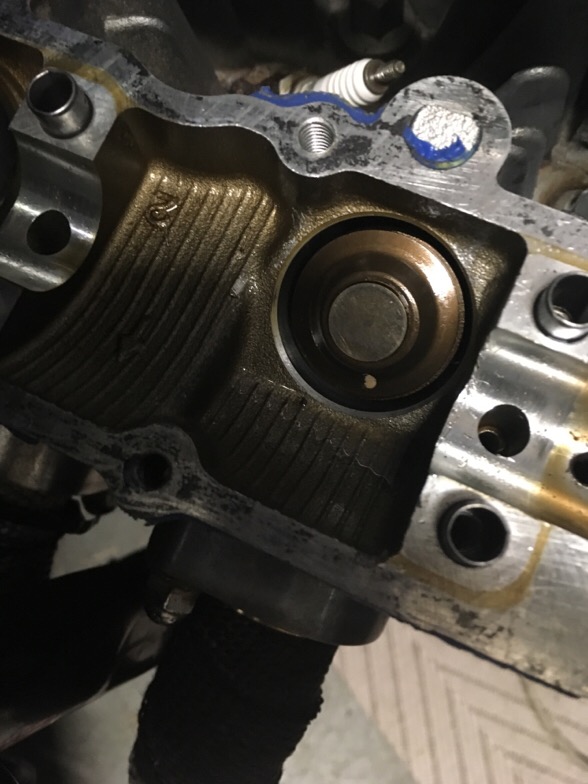

        Never give up! Ma détermination a eu raison de ce foutu poussoir à coup de pince multiprise sans prise et mm par mm. La pastille en place correspond bien au jeu mesuré donc c est plutôt bon signe il me semble. Je mets la photo du criminel. Je ne vois rien d anormal mais c est sans doute parce que je n y connais rien.
        #152731
        Encore moi. J ai mis un autre poussoir qui est rentré nickel alors que l’ancien ne rentre pas dans la culasse de mon moteur cassé. Il a du etre entré en force et est peut être ovalisé.
        #152733
        En réponse à harold (post 149032]Encore moi. J ai mis un autre poussoir qui est rentré nickel alors que l’ancien ne rentre pas dans la culasse de mon moteur cassé. Il a du etre entré en force et est peut être ovalisé.”
        Tu dois pouvoir mesurer tout ça avec ton palmer Peut-être un poussoir d’un autre moteur ?
        #152737
        C’est ajusté presque H7g6, il suffit que tu sois légèrement de travers et c’est la misère.
