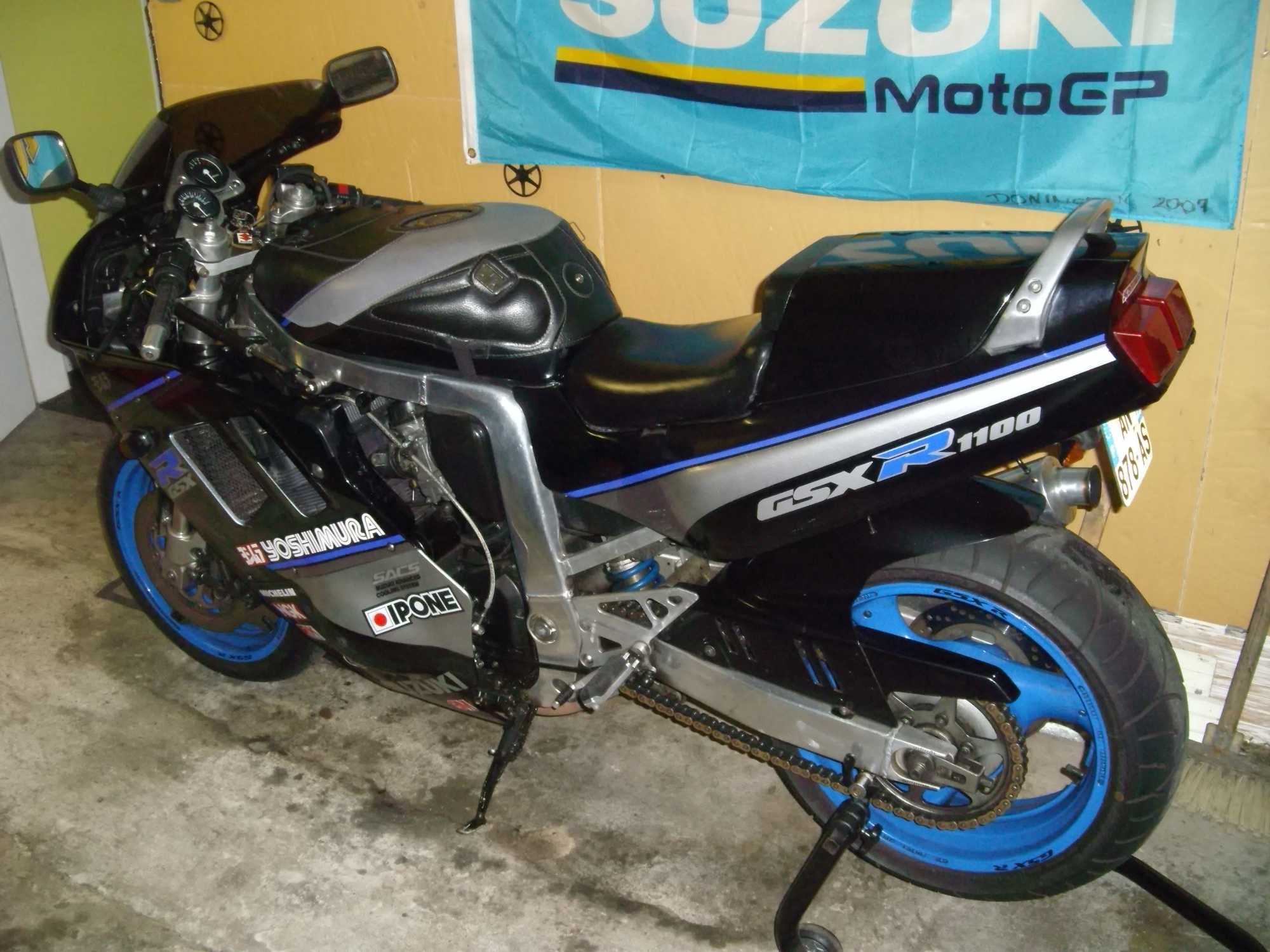

    slt zkuba ca fait un moment Pour l’instant je ne sais pas j’ai mon 1100 gsxr a révisé pour l’hiver (115000kms) ca reste du plaisir sinon j’ai pas trop d’idées :angedemon

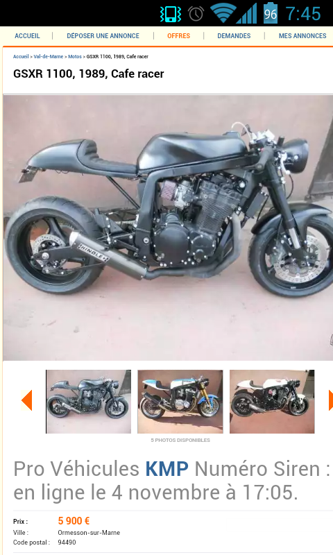

    KMP fait de bonnes prépas :clin3D

    bonjour il est pas question que je touche mon gex il finira dans son jus avec moi lol.Tu as raison zkuba profite bien de ta petite famille ca grandi trop vite J’ai 6 ptis enfants que du bonheur , meme si je ne les vois pas assez souvent .Si je change je vais essayer de me trouver un zephyr a faire revivre .KMP ouais ouais ils vendent leurs pieces au prix de l’or aucun intéret zkuba tes idées sont bienvenues a+++++ :courtcadeau :merci
