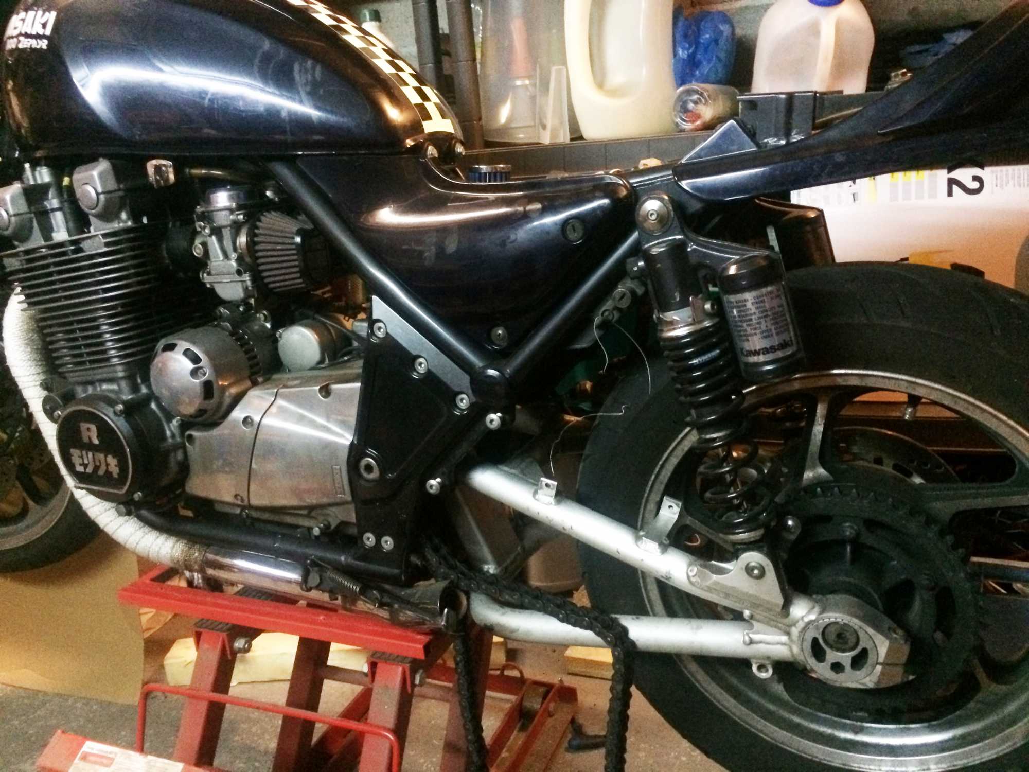

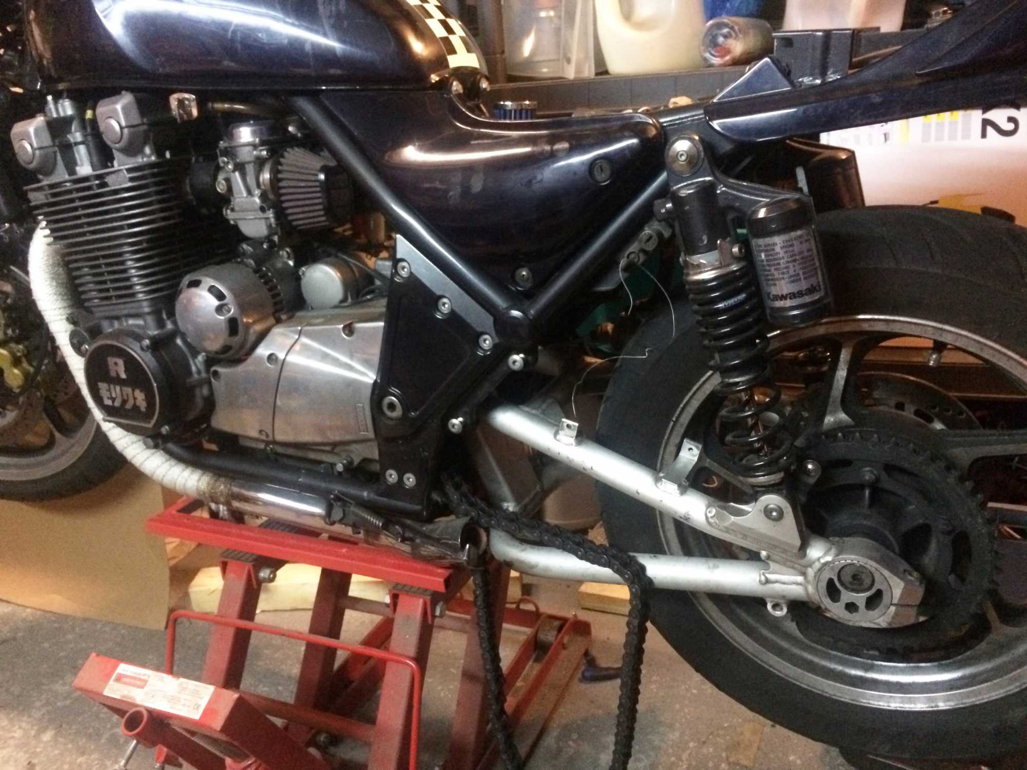

    Aujourd’hui comme il ont prevu de la pluie pour plusieurs jours, et que je suis en vacance j’ai mis a profit le temps qu’il m’était aloué ! J’ai démonté le bras oscilliant d’origine pour monter a blanc celui du ZRX A priori pas de probleme de montage sur le cadre, les deux bras etant à la même dimension … Le soucis que je rencontre c’est que le bras du ZRX étant plus bas, je ne vais a priori pas pouvoir garder l’échappement d’origine …..
    #114173
    Tiens ça faisait longtemps, ça fait plaisir de te relire, n’as tu pas de problème d’alignement avec ton psb et ta couronne ??

      Pour les filtres ce sont de DNA OVI specialement dessinés pour le 1100 et pour les gicleurs de mémoire, +10 pour le ralenti et +15 pour le principal. Pour le diametre de l’entrées d’air, il me semble que c’est 54mm Pour l’alignement je n’ai pas encore vérifié, je voulais faire ce montage a blanc déjà pour pouvoir me donner une idée du chantier mais a l’oeil ca a l’air d’etre identique a l’origine

      Y’a til une diffrénce de poids entre les deux bras oscillants? tu as encore les jantes d’origine? tes carters MORIWAKI sont t ils moins lourd que ceux d’origine? En fait mon projet, serait de l’allerger, un peu (j’ai en stock, une fouche de 1000 sv avec les jantes), je pense que je vais gagner un peu de poids à moindre frais sans trop la dénaturer
      #114237
      A mon avis, le bras triangulé ne peut être que plus lourd C’est le cas du mien sur le BestialRacer, deux kilos de plus. Après, c’est une question esthétique et peut-être de tenue de route.
