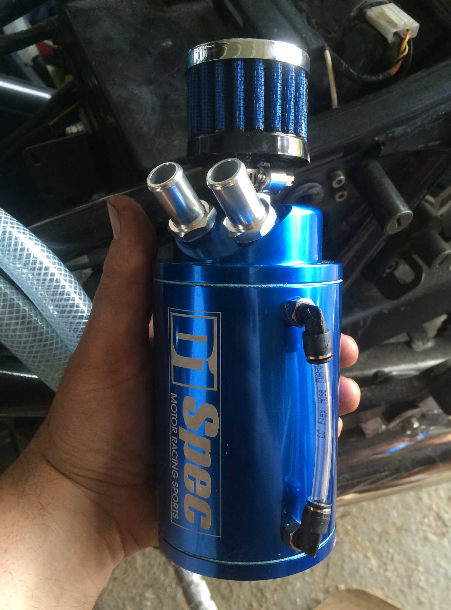

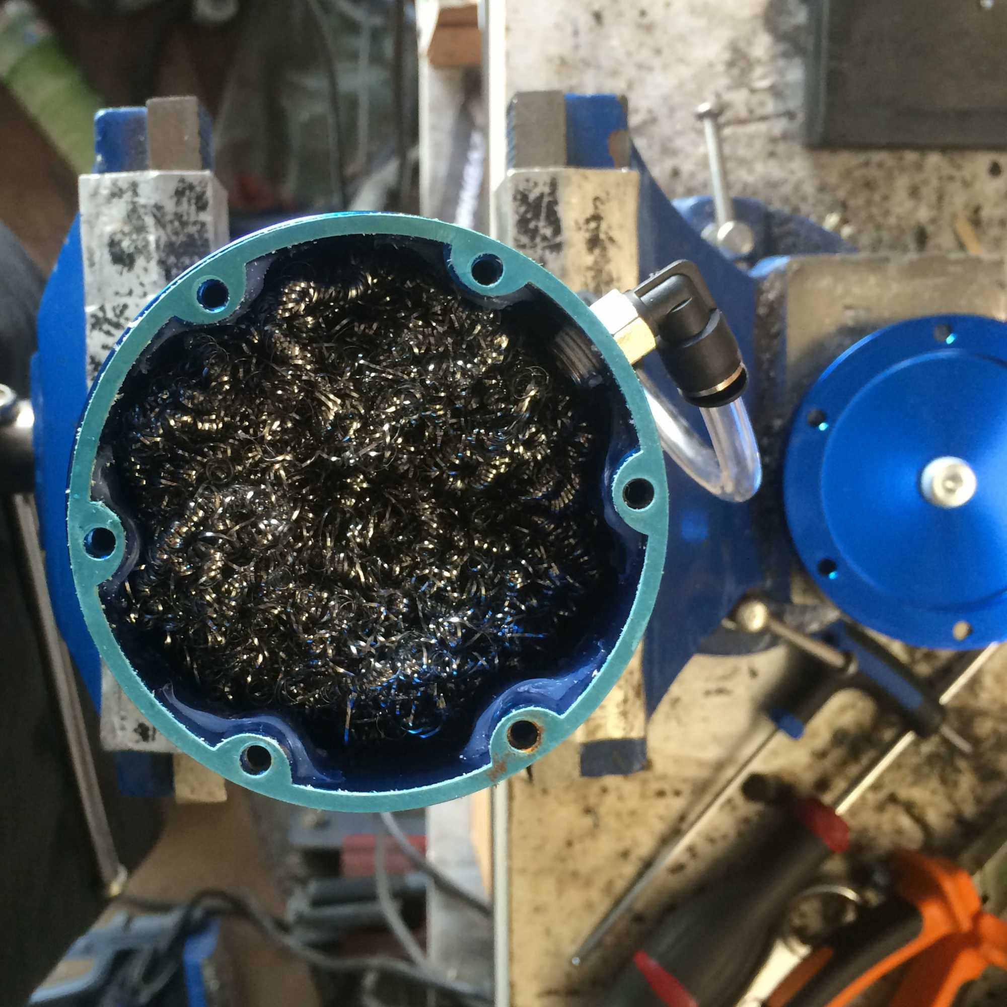

    Récupérateur d’huile enfin commandé !!! J’attends le facteur !!!!
    #85795

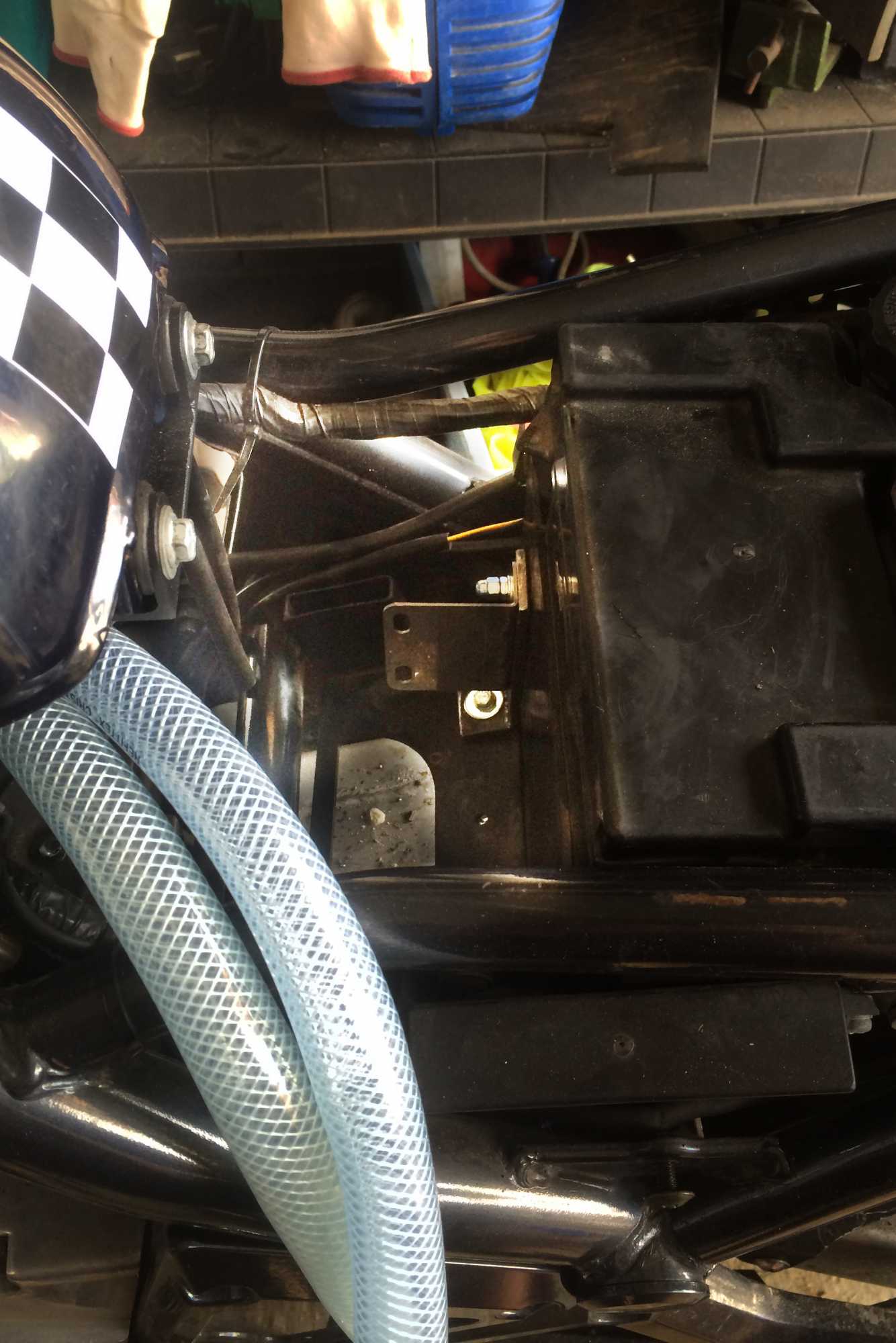

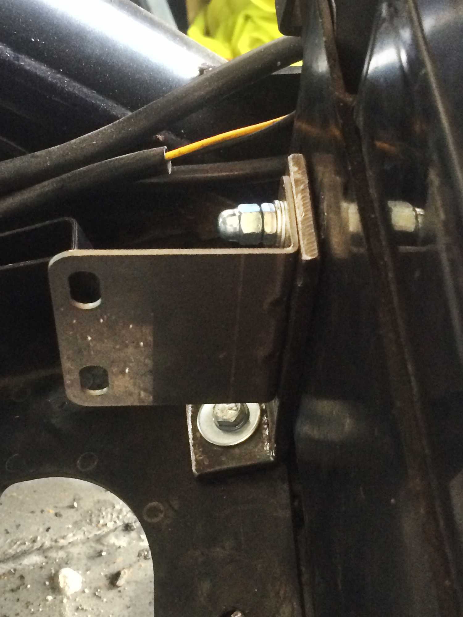

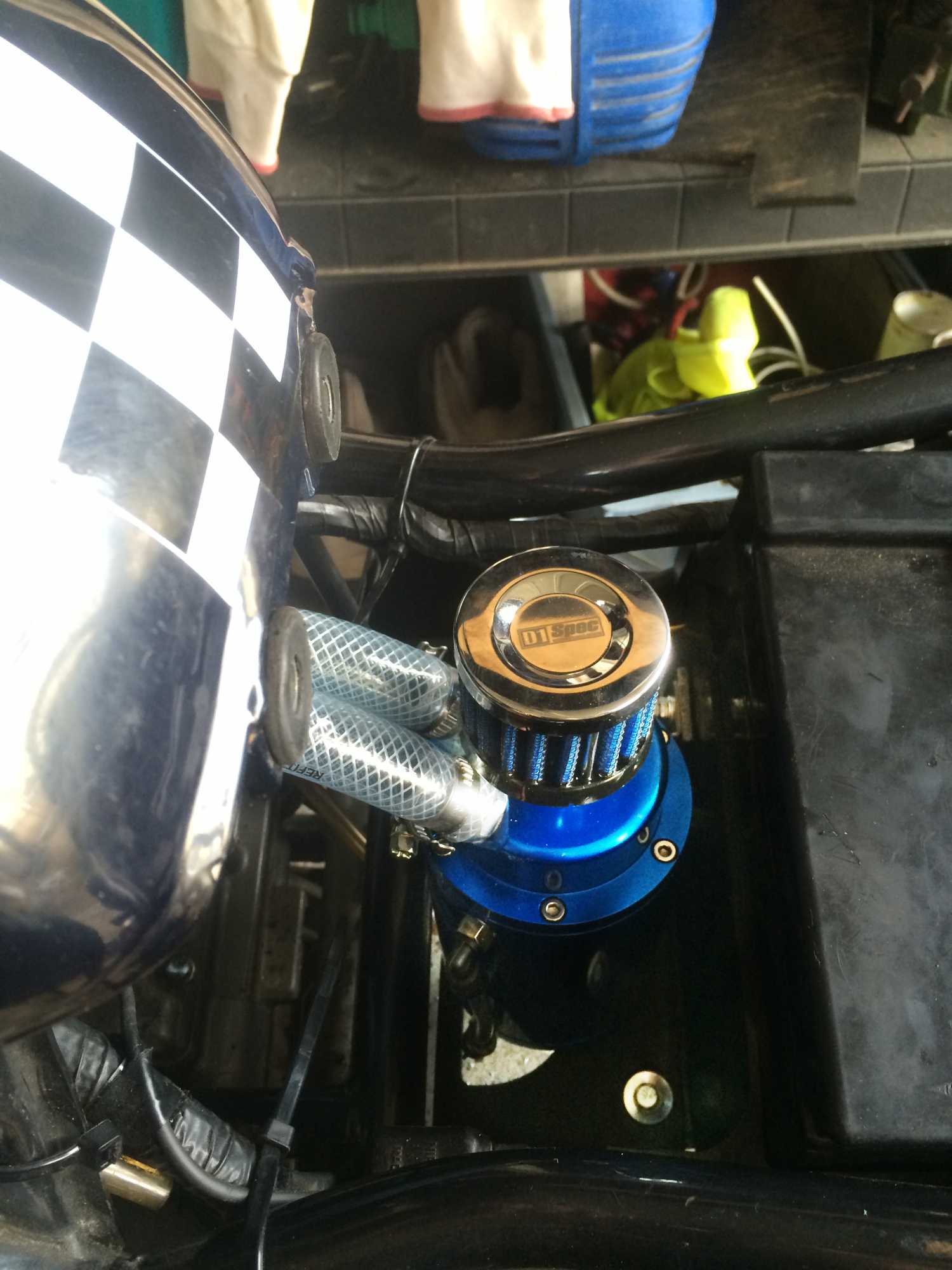

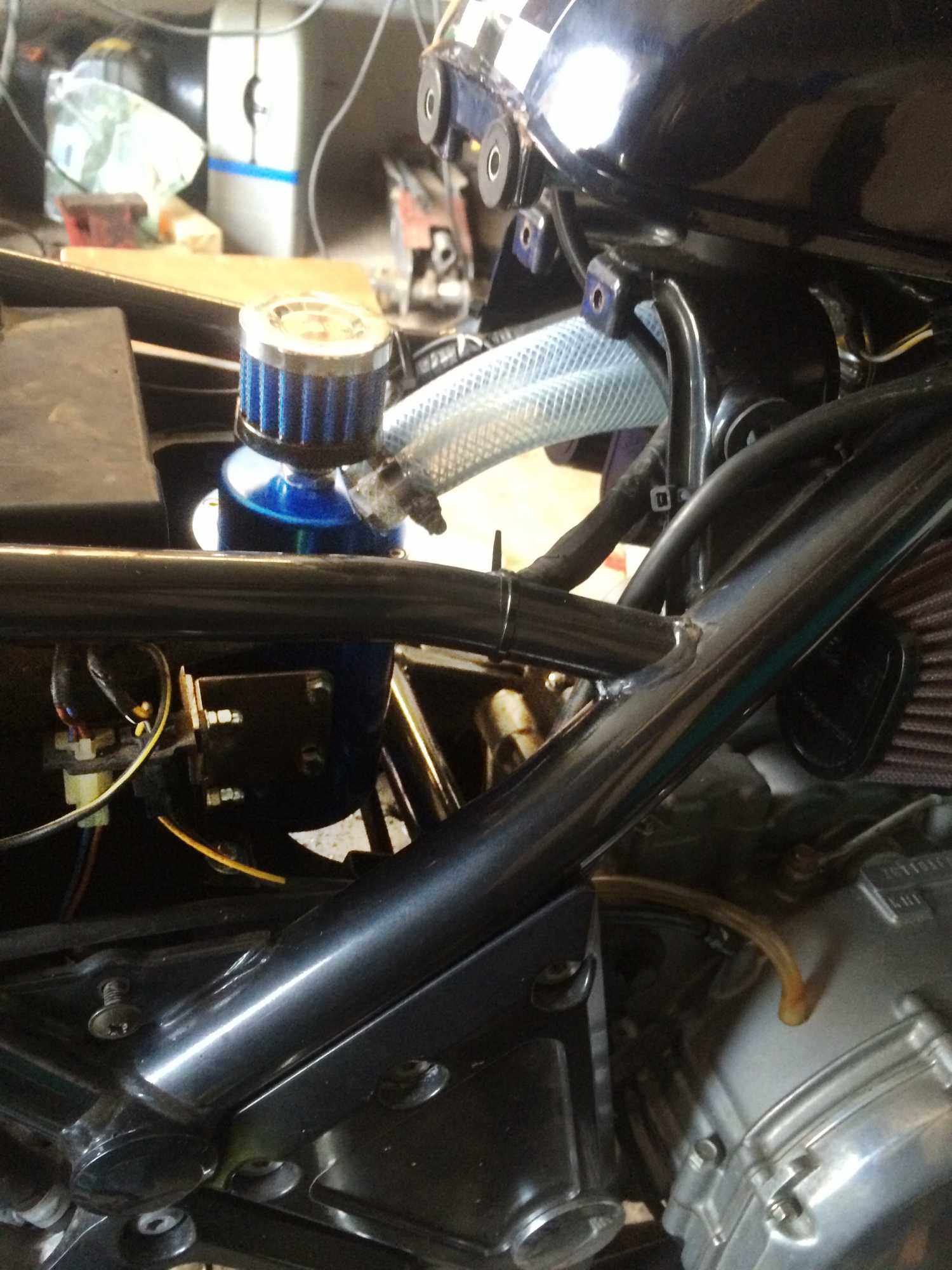

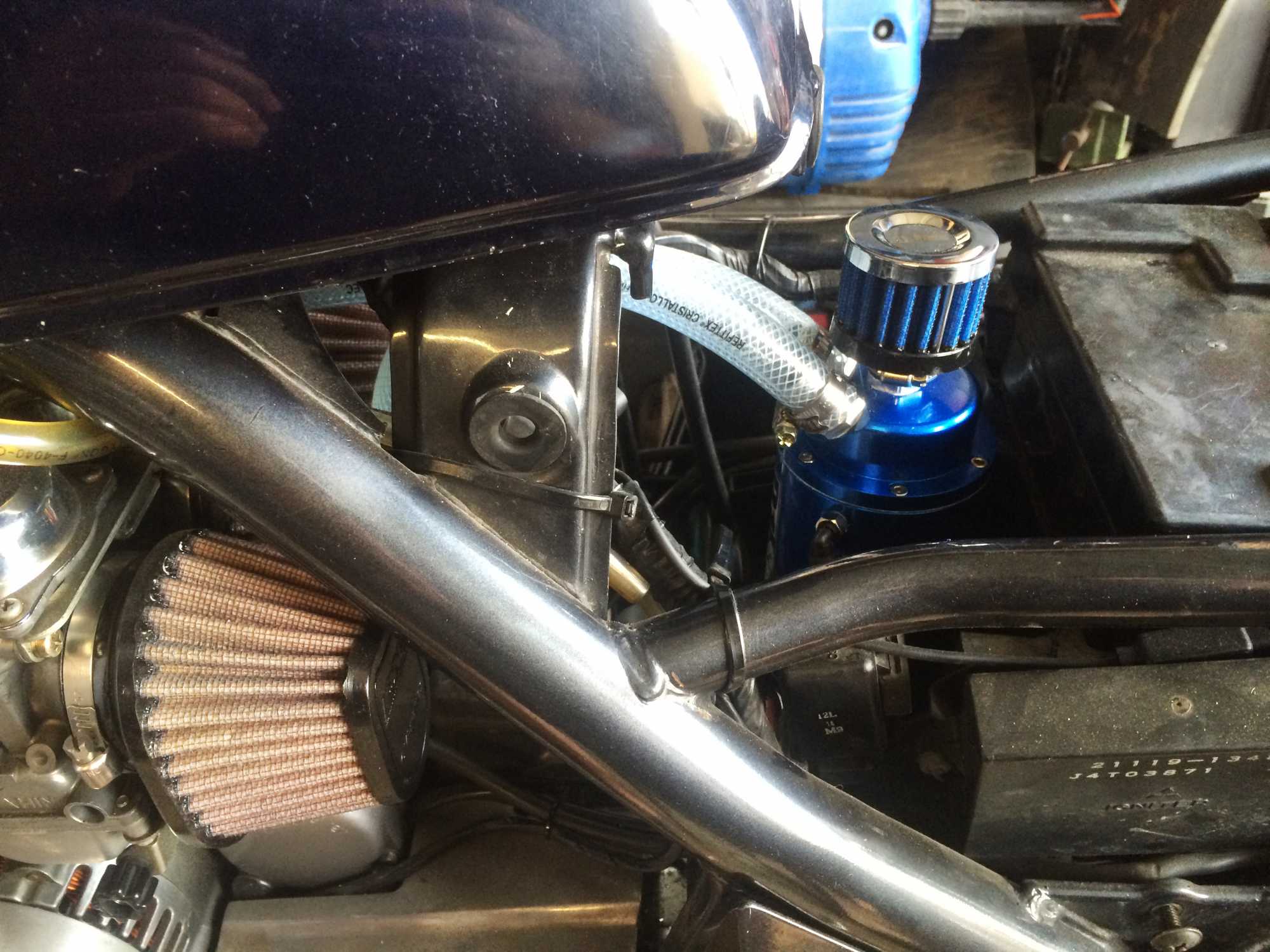

    Le facteur est arrivé !!!! Voilà la bete Réalisation du support En gros plan Ne pas oublier avant de le monter de bien fourrer de paille a récurer (en inox bien évidemment) pour favoriser la condensation des vapeurs souillées Une fois en place
    #92035
    Super le récupérateur d’huile. Tu le vide souvent ? Combien ça coûte cette petite canette bleu ?
    #92038
    Dans les 70e livré suivant le site, j’ai pris le mien sur ebay chez cet ebayeur : nitroxukimport Matos reçu en 4 jours et parfaitement emballé !
    #92071
    C’est du bon matos bien fini et le kit est complet (fixations, tuyaux, collier, douilles de différents diamètres), mais gare aux copies ….. Je l’ai aussi acheté chez nitrox Pour le taux de remplissage, depuis 7 mois qu’ils sont installés, le niveau n’est même pas monté jusqu’à l’indicateur. Donc en gros c’est pas un truc que tu vide tous les matins. Après, ma mémé n’a que 35mkm, peut être que sur une plus vieille, ça perd beaucoup plus ?
